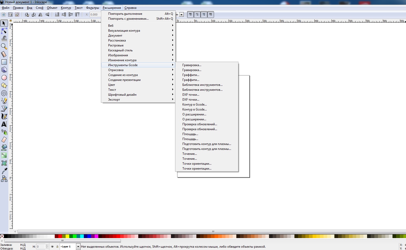

Доброе время суток.
Поставил Inkscape, скачал плаг-ин, все из архива скинул в экстеншнс, но в меню идет задвоение строк. Что с этим делать?

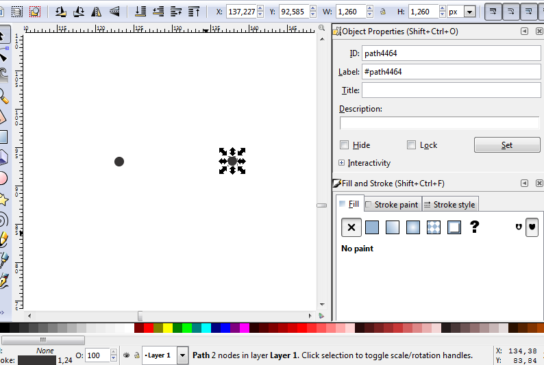

большое спасибо за плагин.
я столкнулся с проблемой, которую мне не удаётся разрешить, может быть кто-то не откажется помочь мне? у меня есть макет, в котором много однотипных объектов. на мой взгляд они все одинаковые по своей сути -- простые paths, но по какой-то причине незначительная их часть не экспортируется в gcode, я никак не могу разобраться почему. один из таких объектов я вычислил методом тыка и исключений, вычленил в отдельный файл и пытаюсь с ним безуспешно разобраться уже второй день. кажется, что он выглядит совершенно нормально, что же с ним не так? как его и ему подобные объекты исправить? их не очень много относительно нормальных объектов. можно ли все объекты подобные ему как-то автоматически удалить из макета? (кажется все они незначительного размера).
вот так выглядит сообщение, при попытке экспортировать этот объект в gcode с помощью path to gcode:
File "gcodetools-dev.py", line 7875, in <module>
gcodetools.affect()
File "C:\Program Files\Inkscape\share\extensions\inkex.py", line 268, in affect
self.effect()
File "gcodetools-dev.py", line 7791, in effect
self.path_to_gcode()
File "gcodetools-dev.py", line 5485, in path_to_gcode
b.from_old_style(c)
File "C:\Program Files\Inkscape\share\extensions\biarc.py", line 785, in from_old_style
self.clean()
File "C:\Program Files\Inkscape\share\extensions\biarc.py", line 627, in clean
self.items[j+1].rebuild(st=self.items[j].st)
IndexError: list index out of range
на приложенном изображении "object1.png" выделен нормальный объект, который корректно экспортируется. а на приложенном изображении "object2.png" выделен объект, который не экспортируется в gcode. так же прилагаю сам файл с двумя этими объектами, нормальным и нет. спасибо.
upd: если сдвинуть какую-то из двух точек хренового объекта, то он экспортируется. ммм, теперь кое что прояснилось, но как это исправить практически и автоматически до сих пор неясно. т.е. для того чтобы экспортировать объект, должно быть соблюдено какое-то минимальное значение расстояния между двух точек объекта? можно ли это как-то игнорировать или автоматически задать это расстояние во всех объектах публикации?
