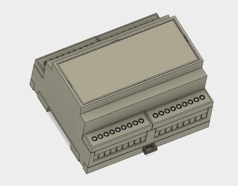

Как обещал: http://a360.co/2hXtP32
Скачивание с сайта работает, экспортируемых форматов не мало.
2016-12-23_002141.jpg (3048 просмотров) <a class='original' href='./download/file.php?id=98257&mode=view' target=_blank>Загрузить оригинал (184.33 КБ)</a>
Либо можно во фьюжене сразу открыть:
2016-12-23_002232.jpg (3048 просмотров) <a class='original' href='./download/file.php?id=98259&mode=view' target=_blank>Загрузить оригинал (194.78 КБ)</a>

А есть такая,но открытая. чтоб видеть какой там крепеж и просчитывать печатку исходя из этого. она то должна как то внутри крепиться ?

selenur писал(а):Как обещал: http://a360.co/2hXtP32
Спасибо! Я сегодня тоже нашел правда на другом сайте и задняя крышка без фиксатора, завтра попробую и эту модель. Нарисовалась другая проблема, Fusion 360 очень тяжело переносит модель платы из DipTrace. Тормозит безбожно даже с минимумом элементов, оставлял только коннекторы. Но примерить все таки удалось.
Taganrog писал(а):А есть такая,но открытая. чтоб видеть какой там крепеж и просчитывать печатку исходя из этого. она то должна как то внутри крепиться ?
Открыть или временно отключить видимость задней крышки вроде как не проблема. Плата как я понял плата крепится в корпусе тупо в упор, ни каких болтов там нет. Или я ошибаюсь?

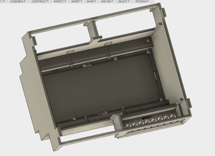

Re: Попытка совместной разработки GRBL контроллера
Эта модель состоит из 8 деталей, которые можно исключать из просмотра:
2016-12-23_003522.jpg (3035 просмотров) <a class='original' href='./download/file.php?id=98261&mode=view' target=_blank>Загрузить оригинал (276.06 КБ)</a>
Модель сделана путем обрубки некоторых участков в корпусе D9MG, поэтому могут некоторые прижимы, держатели смещены, но в целом для просчета должно хватить, плюс в даташите на корпус есть необходимая информация для печатки:

то есть никаких крепежных стоек в таких корпусах не предусмотрено ?

Taganrog писал(а):то есть никаких крепежных стоек в таких корпусах не предусмотрено ?
Я его ни когда в руках не держал, но судя по чертежу нет. Нужно просто размерами выводить и плата задней крышкой прижмется а она на защелках.
