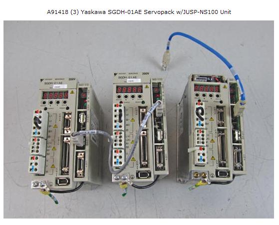

Купил такие сервы. Они новые Сигма2 и похоже работают только по MECHATROLINK. Но у них есть замкнутая обратная связь(можно подключать линейки прям к серве) :good:

Название сервы Yaskawa SGDH module JUSP-NS110

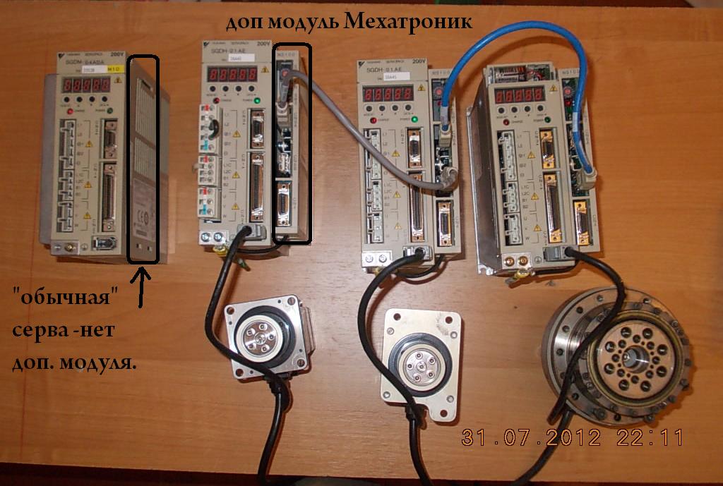

Фотос "обчной" серыв и сервы с доп модулем Мехатроник:
Сервы 100ватт.JPG (51812 просмотров) <a class='original' href='./download/file.php?id=7042&mode=view' target=_blank>Загрузить оригинал (104.55 КБ)</a>
Сервы 100ватт-2.JPG (51812 просмотров) <a class='original' href='./download/file.php?id=7043&mode=view' target=_blank>Загрузить оригинал (105.7 КБ)</a>

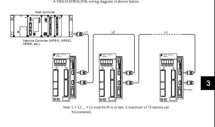

Суть примерно такая что сервы включаются как бы последовательно в сеть. Не нужно от каждой сервы тянуть сигнал в контроллер (ЕМС2)
Сеть Мехатроника.JPG (51812 просмотров) <a class='original' href='./download/file.php?id=7044&mode=view' target=_blank>Загрузить оригинал (48.6 КБ)</a>
Сеть Мехатроника2.JPG (51812 просмотров) <a class='original' href='./download/file.php?id=7046&mode=view' target=_blank>Загрузить оригинал (39.76 КБ)</a>

А кабеля у тебя такие специальные есть? И насколько они длинные, плюс им нужен специальный терминатор на неиспользуемом конце....

Nick писал(а):А кабеля у тебя такие специальные есть? И насколько они длинные, плюс им нужен специальный терминатор на неиспользуемом конце....
Там кабеля как USB точно такие же с 4мя выводами :) Специальные кабеля нужны как понимаю при работе на 500 метров :)

Это хитрая серва у нее можно менять блоки управления
Хитрая серва.JPG (5.77 КБ) 51808 просмотров
Мне достался блок управления NS100 это сеть Мехатроник. Нужно поискать другие блоки, наверняка есть те что степ/дир понимают :)
