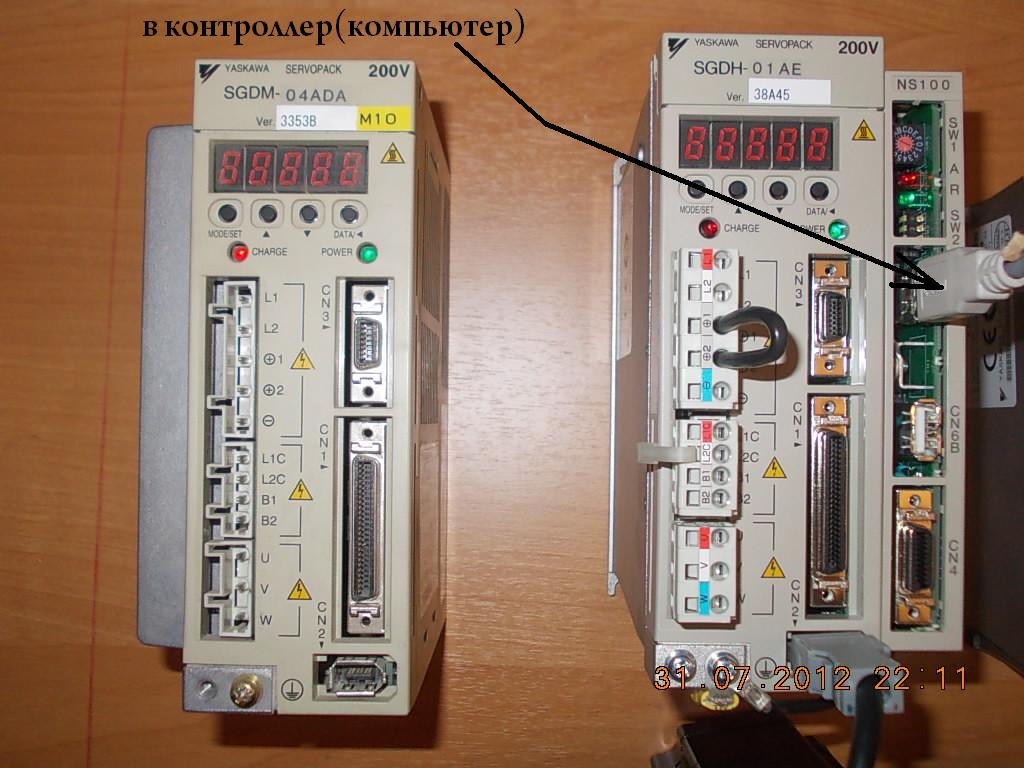

Купил такие сервы. Они новые Сигма2 и похоже работают только по MECHATROLINK. Но у них есть замкнутая обратная связь(можно подключать линейки прям к серве) :good:
Сервы 100ватт.JPG (54099 просмотров) <a class='original' href='./download/file.php?id=7034&mode=view' target=_blank>Загрузить оригинал (38.65 КБ)</a>

Сфоткай сервы, чтобы было видно, что на них написано.
Re: MECHATROLINK под управлением LinuxCNC(EMC2)
Название сервы Yaskawa SGDH module JUSP-NS110

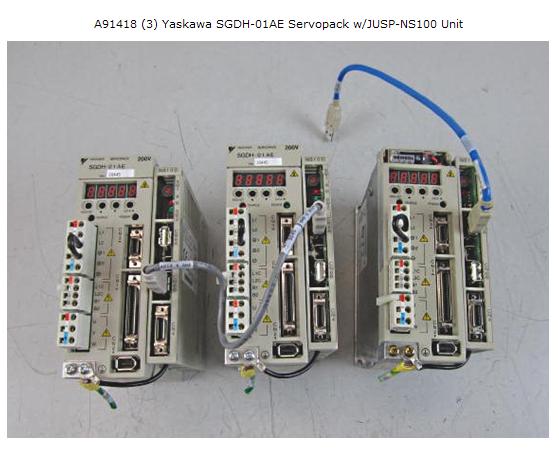

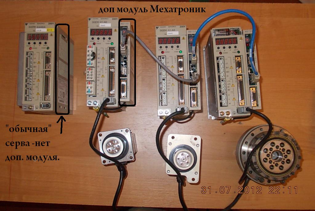

Фотос "обчной" серыв и сервы с доп модулем Мехатроник:
Сервы 100ватт.JPG (54080 просмотров) <a class='original' href='./download/file.php?id=7042&mode=view' target=_blank>Загрузить оригинал (104.55 КБ)</a>
Сервы 100ватт-2.JPG (54080 просмотров) <a class='original' href='./download/file.php?id=7043&mode=view' target=_blank>Загрузить оригинал (105.7 КБ)</a>

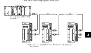

Суть примерно такая что сервы включаются как бы последовательно в сеть. Не нужно от каждой сервы тянуть сигнал в контроллер (ЕМС2)
Сеть Мехатроника.JPG (54080 просмотров) <a class='original' href='./download/file.php?id=7044&mode=view' target=_blank>Загрузить оригинал (48.6 КБ)</a>
Сеть Мехатроника2.JPG (54080 просмотров) <a class='original' href='./download/file.php?id=7046&mode=view' target=_blank>Загрузить оригинал (39.76 КБ)</a>

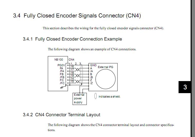

Судя мануалу к этим сервам можно прикрутить линейки для полной обратной связи
Обратная связь.JPG (54080 просмотров) <a class='original' href='./download/file.php?id=7045&mode=view' target=_blank>Загрузить оригинал (42.74 КБ)</a>

Это хитрая серва у нее можно менять блоки управления
Хитрая серва.JPG (5.77 КБ) 54076 просмотров
Мне достался блок управления NS100 это сеть Мехатроник. Нужно поискать другие блоки, наверняка есть те что степ/дир понимают :)

Сделаем небольшой обзор по блокам что сейчас выдерну из мануалов
NS100 - это сеть MECHATROLINK
NS115 - это сеть MECHATROLINK II
NS300 - это сеть DeviceNet
NS500 - это сеть Profibus
NS600 - это сеть RS232/422/485
JUSP-NS600 - модуль шагового перемещения.
ни один из про токолов без гемора не подходит для наших нужд :beer_blow:

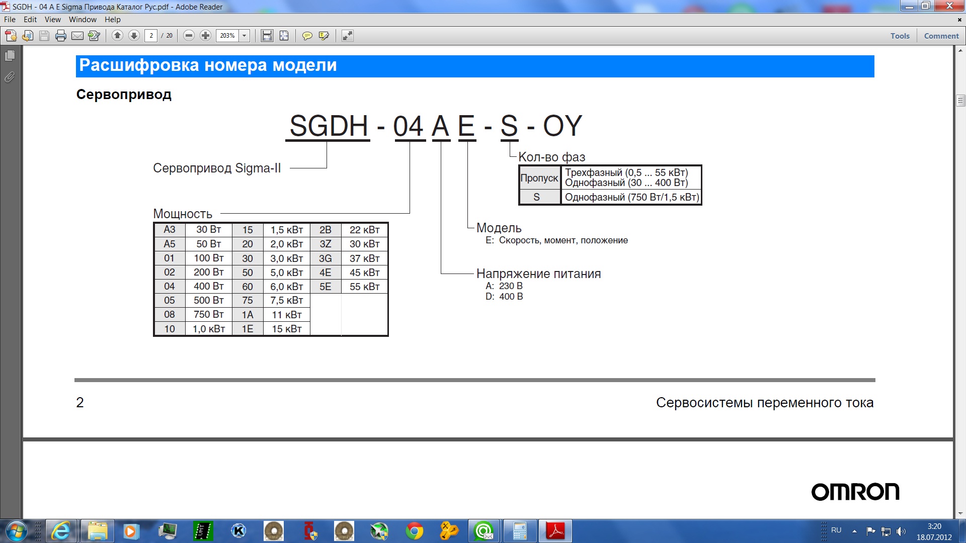

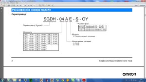

Вот руководство рус. На SGDH:
SGDH - 04 A E Sigma Привода Каталог Рус.pdf
(3.41 МБ) 5272 скачивания
ппп.jpg (54045 просмотров) <a class='original' href='./download/file.php?id=7057&mode=view' target=_blank>Загрузить оригинал (292.35 КБ)</a>
