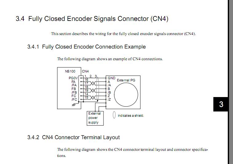

Купил такие сервы. Они новые Сигма2 и похоже работают только по MECHATROLINK. Но у них есть замкнутая обратная связь(можно подключать линейки прям к серве) :good:

Судя мануалу к этим сервам можно прикрутить линейки для полной обратной связи
Обратная связь.JPG (54085 просмотров) <a class='original' href='./download/file.php?id=7045&mode=view' target=_blank>Загрузить оригинал (42.74 КБ)</a>
