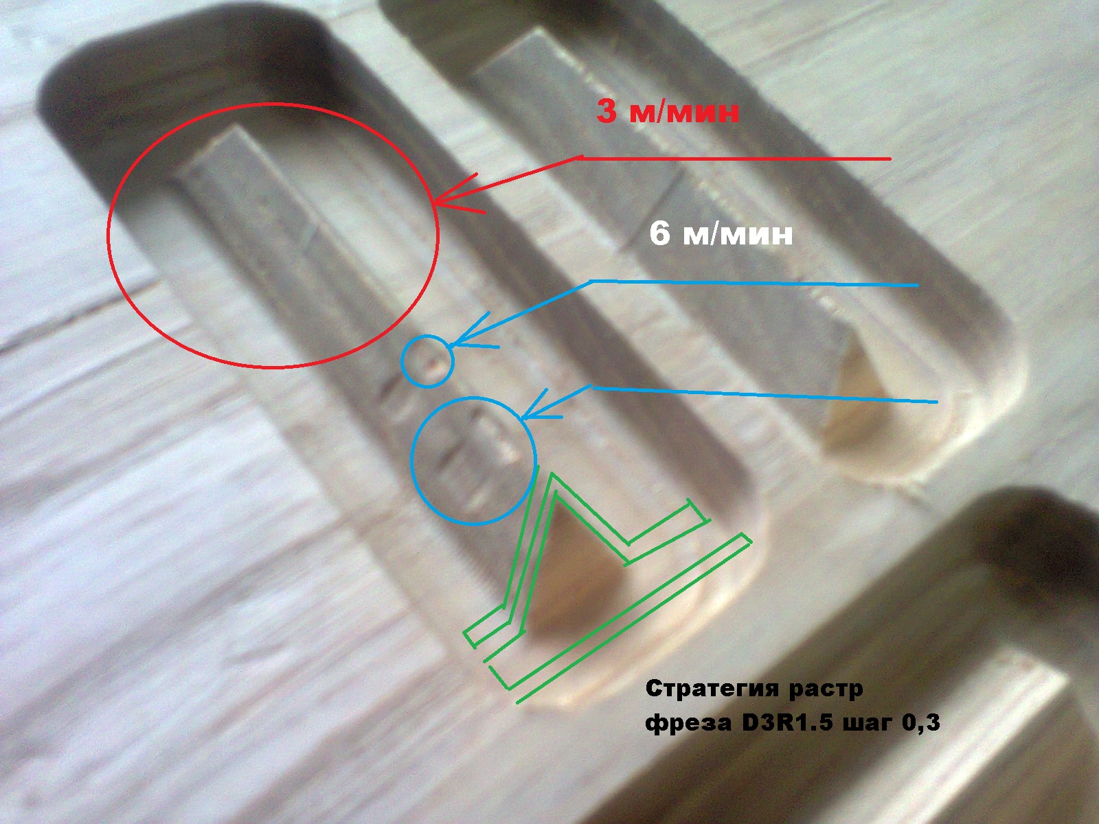

Здравствуйте!
Станок фрезерует, но не совсем так, как я хочу.
тест пирамидка 270.jpg (5691 просмотр) <a class='original' href='./download/file.php?id=97973&sid=0384e8781454ad28ec941ccd6cdbe8b5&mode=view' target=_blank>Загрузить оригинал (506.6 КБ)</a>
Выражается это в том, что срезаются острые углы при увеличении скорости
использую параметр
G64P0.01
На станке с ШД, который работает через LPT эта УП выполняется нормально.
В координаты новый станок выходит нормально
Красная линия (отработка траектории в LinuxCNC -правильная)
Максимальные скорости перемещения по осям
Х - 18 м/мин
У - 24 м/мин
Z - 24 м/мин
В станке новые для меня компоненты:
1.) 7I76e (возможна неправильная настройка PID или допуска на отклонения от траектории (или несогласованная работа осей))
2.) сервопривод SD (китай) возможно он сглаживает рывки (острые изменение траектории) Привода настраивал специалист? но я только с ним познакомился (уровень его пока под вопросом).
3.) муфты соединяющие швп и двигатель (они могут быть слишком мягкие) менее вероятно.
Рельсы 25 хивин

Здравствуйте!
Станок как бы работает, и всё таки отсутствие обратной связи, заведенной в ЧПУ это большой минус (для сервоприводов).
если обрабатываю растром, то проблем нет, но если использую стратегию 3D смещение точность обработки поверхности меня не устраивает.
точность поверхности.jpg (5189 просмотров) <a class='original' href='./download/file.php?id=100835&sid=0384e8781454ad28ec941ccd6cdbe8b5&mode=view' target=_blank>Загрузить оригинал (408.79 КБ)</a>
Появляются ребра, которых нет при обработке на станке с шд
Вопрос: возможно ли к этой плате подключить энкодеры и настроить ПИД?
или эта плата может работать только в таком режиме (степ/дир без ОС)?
ps Понятно, что проблемы уменьшатся, если идеально настроить сервопривода но пока этого не получилось.
Re: MESA 7i76E для начинающих
1240 писал(а):Вопрос: возможно ли к этой плате подключить энкодеры и настроить ПИД?
Можно, но через 7i77 или 7i85.
а если завести сигналы с энкодера в Lcnc та это позволит улучшить точность следования заданной траектории ? ( хотя бы теоретически) :thinking: или позволит только в реальном времени контролировать реальное положение (траекторию)
