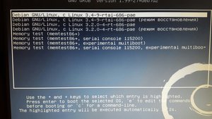

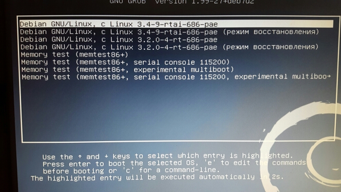

Поставил, но вот загвоздка, на ней ключ не приходит для :
"To use these packages on your computer, first add the buildbot archive signing key to your apt keychain by running this command:
sudo apt-key adv --keyserver hkp://keys.gnupg.net --recv-key E0EE663E"
dmytro@linux-debian:~$ uname -r
3.4-9-rtai-686-pae
dmytro@linux-debian:~$ sudo apt-key adv --keyserver hkp://keys.gnupg.net --recv-key E0EE663E
[sudo] password for dmytro:
Executing: gpg --ignore-time-conflict --no-options --no-default-keyring --secret-keyring /tmp/tmp.UL5huLOU22 --trustdb-name /etc/apt//trustdb.gpg --keyring /etc/apt/trusted.gpg --primary-keyring /etc/apt/trusted.gpg --keyring /etc/apt/trusted.gpg.d//debian-archive-jessie-stable.gpg --keyring /etc/apt/trusted.gpg.d//debian-archive-squeeze-automatic.gpg --keyring /etc/apt/trusted.gpg.d//debian-archive-squeeze-stable.gpg --keyring /etc/apt/trusted.gpg.d//debian-archive-wheezy-automatic.gpg --keyring /etc/apt/trusted.gpg.d//debian-archive-wheezy-stable.gpg --keyserver hkp://keys.gnupg.net --recv-key E0EE663E
gpg: запрашиваю ключ E0EE663E с hkp сервера keys.gnupg.net
gpg: ключ E0EE663E: "LinuxCNC Buildbot <nomail@linuxcnc.org>" не изменен
gpg: Всего обработано: 1
gpg: неизмененных: 1

Еще раз переустановил Debian из binary.hibrid.iso,
выполнил все предложенные обновления,
на buildbot.linuxcnc.org выполнил sudo apt-key adv --keyserver hkp://keys.gnupg.net --recv-key E0EE663E, но он все равно
несмотря на это идем дальше

Забыл упомянуть: теперь предлагается два варианта загрузки системы.
Но эта ошибка выскакивает только при загрузке 3.4-9.
При 3.2.0 - все ровно
20150723_101621.jpg (29117 просмотров) <a class='original' href='./download/file.php?id=54648&mode=view' target=_blank>Загрузить оригинал (229.72 КБ)</a>
