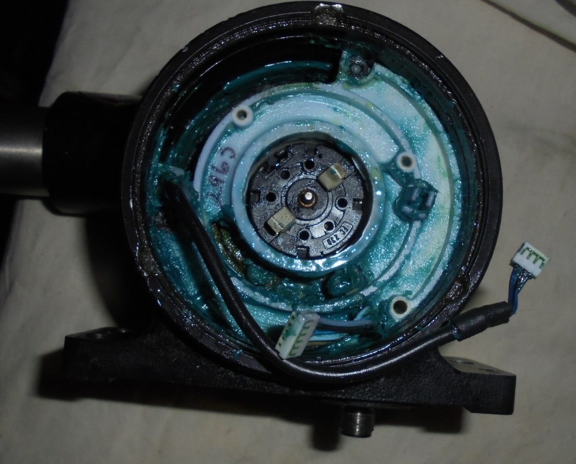

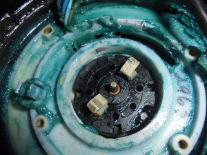

Снял заднюю крышку, там попа мотора закрыта крышкой
DSC04540 (Копировать).JPG (8160 просмотров) <a class='original' href='./download/file.php?id=97857&mode=view' target=_blank>Загрузить оригинал (252.65 КБ)</a>
Снял переднюю крышку, там плата замазанна какими соплями инопланетян :hehehe:
DSC04541 (Копировать).JPG (8160 просмотров) <a class='original' href='./download/file.php?id=97858&mode=view' target=_blank>Загрузить оригинал (337.87 КБ)</a>

DSC04537 (Копировать).JPG (8125 просмотров) <a class='original' href='./download/file.php?id=97881&mode=view' target=_blank>Загрузить оригинал (186.12 КБ)</a>
Плата снята под ней моторчик на 24в. Вид на зад моторчика
DSC04547 (Копировать).JPG (8125 просмотров) <a class='original' href='./download/file.php?id=97882&mode=view' target=_blank>Загрузить оригинал (277.59 КБ)</a>
DSC04549 (Копировать).JPG (8125 просмотров) <a class='original' href='./download/file.php?id=97883&mode=view' target=_blank>Загрузить оригинал (347.42 КБ)</a>
Моторчик на 24в
DSC04552 (Копировать).JPG (8125 просмотров) <a class='original' href='./download/file.php?id=97886&mode=view' target=_blank>Загрузить оригинал (91.7 КБ)</a>
Планетарный редуктор
DSC04550 (Копировать).JPG (8125 просмотров) <a class='original' href='./download/file.php?id=97884&mode=view' target=_blank>Загрузить оригинал (162.09 КБ)</a>
DSC04551 (Копировать).JPG (8125 просмотров) <a class='original' href='./download/file.php?id=97885&mode=view' target=_blank>Загрузить оригинал (240.43 КБ)</a>
Место под моторчик
DSC04553 (Копировать).JPG (8125 просмотров) <a class='original' href='./download/file.php?id=97887&mode=view' target=_blank>Загрузить оригинал (198.94 КБ)</a>
Re: все о Renishaw
Моторчик, планетарку смазал. Начало все бегать. До механизма защелкивания руки не добрался. В конструкции похоже нет концевиков, но есть какие то сигналы что рука готова или нет. Если рука защелкнулась и малость переехала то моторчик ее сдернуть уже не может.

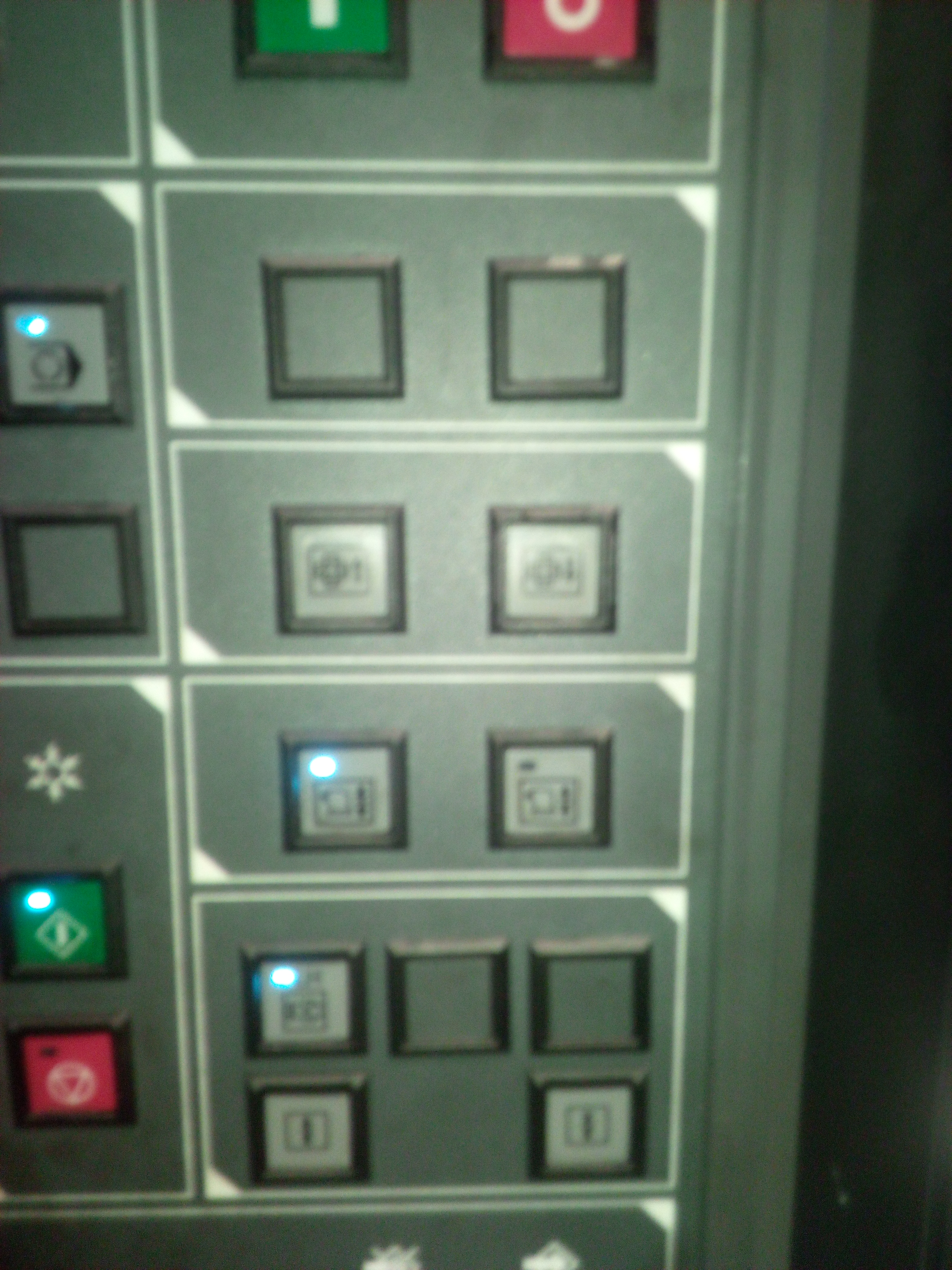

Re: все о Renishaw
aftaev, Саня, в общем поглядел я, поспрошал токарей, никаких М команд на опускание/подъём руки нет. Опускается/поднимается кнопкой на стойке, также можно вручную опускать/поднимать. :wik:
Re: все о Renishaw
aftaev, Сейчас щелкну ещё стойку, кнопку ;)
Re: все о Renishaw
Predator писал(а): также можно вручную опускать/поднимать.
Моя рука ручками не отпускается. На ней наклейка есть что этого делать нельзя. Руками пробовал очень, очень тяжко отпускается.
Чтобы руку подключить к ЧПУ там много чего намудрено. Нужно подать один сигнал, потом другой, потом ЧПУ должна посмотреть что рука отпустилась и горит зеленый светодиод, выбрать канал измерения Х+ Х- Z+ Z- ... И ради чего - кнопочкой руку отпускать :) Автоматом измерять резцы не планирую.
Проще вытащить моторчик из руки и руками ее отпускать :) По паспорту у нее точность позиционирования 1 мкм.

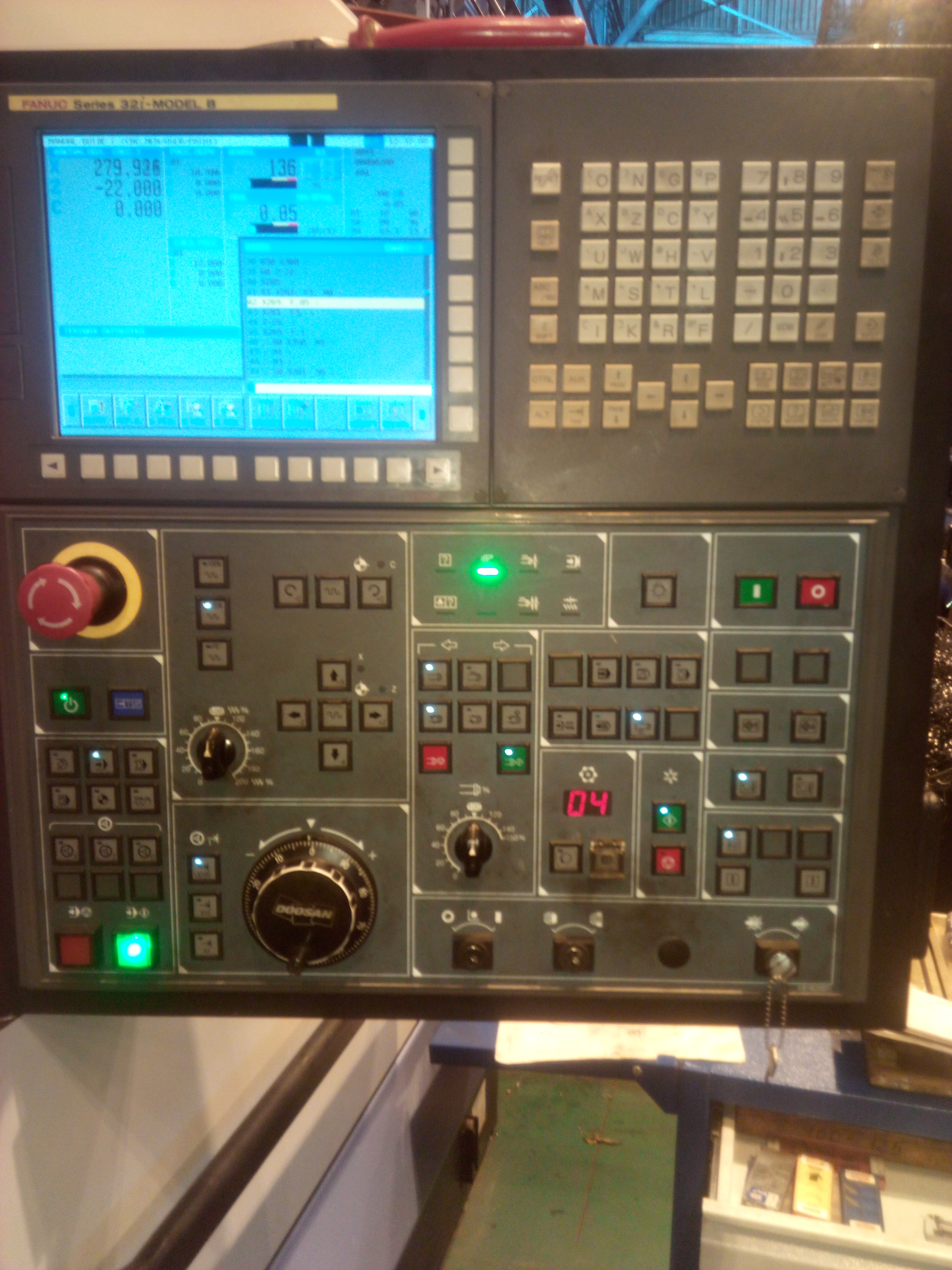

Стойка (8079 просмотров) <a class='original' href='./download/file.php?id=97889&mode=view' target=_blank>Загрузить оригинал (4.71 МБ)</a>
Стойка
Две кнопки отпустить/поднять (8079 просмотров) <a class='original' href='./download/file.php?id=97890&mode=view' target=_blank>Загрузить оригинал (5.12 МБ)</a>
Тут, только с кнопок, вручную нельзя, это просто один типчик, перепутал с ручной, на другом станке.
