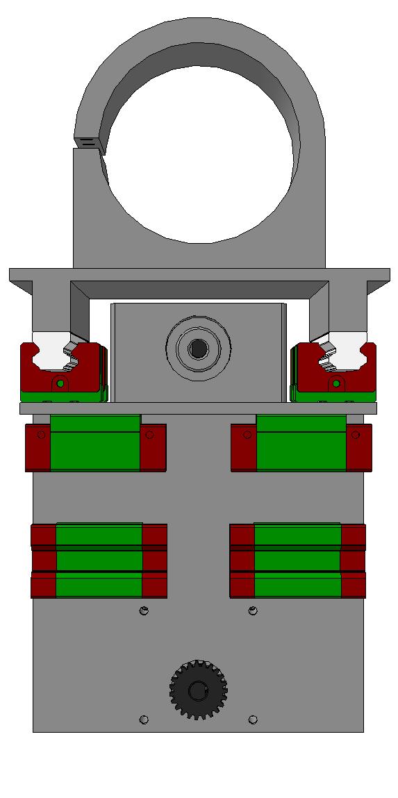

Fisher писал(а):Так-то мне-бы мнение Уважаемого Клуба про ось Z... Крепить нижний конец вала или пусть висит? И вообще про конструктив хотелось бы услышать.
А на чём он висеть будет? На валу двигателя? А он выдержит вес Z, шпинделя и усилия при работе?
Ай - шекельме. Точно! Нагрузка-ж на валу и висит!!! Понял. Работаю над закреплением нижнего конца. задумка есть уже. Завтре нарисую. Спасибо, UAVpilot :good:
можно закрепить в верху на 2 упорных подшипниках. а дальше по стандартной схеме
а низ пусть мисит.

А как его там закрепить наверху? Он же таки будет висет. Хоть в одном, хоть в двух подшипниках. Надо мудрить что-то с низом.

Fisher писал(а):Вот как-то так ось Z пока вижу.
верхний рельс левее.
передний ниже.
а чойта каретки бороздят профиль ? непрядок.
надо скачать модель кареток/рельсов и не париться.

Алексс писал(а):верхний рельс левее. передний ниже.
Верхний левее - двиг Y повиснет в воздухе. Передний ниже никак - как потом крепить каретки Z?
Алексс писал(а):а чойта каретки бороздят профиль ? непрядок. надо скачать модель кареток/рельсов и не париться.
Где бороздят? не заметил еще - ткни мну в глаз этим местом пжл. моделей кареток есть много, согласен, нет листовой дюрали для их воплощения. к тому-же не хочу вешать двиг на Z - этож целых полтора кг почти к весу оси.

Z.jpg (2816 просмотров) <a class='original' href='./download/file.php?id=7024&sid=449b7b1fa20b4c39435bb9bb419d0371&mode=view' target=_blank>Загрузить оригинал (104.02 КБ)</a>
зеленые - болты крепления.
то что нотор будет висеть - не страшно. там же не картон под ним ?
PS: по дкаретками подразумеваю :rail: (то что там ползает :) )

на чертеж забей пока. на модель смотри. ;)

уголок не в масштабе ? тонкий на вид.
делай ось Z как отдельный модуль. удобно делать/настраивать/собирать.
мотор на подвижную платформу - проще конструкция. пара кил веса ничего не решает.

Алексс писал(а):уголок не в масштабе ? тонкий на вид.
Все в масштабе. Уголок основной который - это лист 5 мм. Напрягает меня расстояние между неподвижной и подвижной частью Z 24 мм. Придется на подвижной части рельсы ставить на квадрат ибо не влезет гайка ШВП. Но это фигня додумаю. А вот крепление вала снизу - хз как. :thinking:

5мм слабовато для обработки стали.
Fisher писал(а):Придется на подвижной части рельсы ставить на квадрат
либо под каретки.
а то, что винт будет висеть - фигня. он короткий, ничего ему не будет.

вообще лучше винт с двух сторон закреплять, даже если винт короткий. Кстати, дорисуй ту часть оси Z которая будет перемещаться, сдается мне, что она может начать о двигатель долбится. Насколько я понял у тебя будет двигаться рельс, а каретки будут закреплены на портале. Не забывай, что рельс надо притянуть по всей длине. Т.е. может оказаться проще закрепить рельс на портале, а каретки закрепить на подвижной части, так можно сделать подвижную часть меньше.

А если закрепить вал на опорнике внизу, а сверхо оставить только присоединение через муфту к валу редуктора? Нагрузка будет только на опорник ведь?
Не надо вешать мне двиг на подвижную часть. Она без него и шпинделя уже получается порядка 4,5 кг. А еще 4 кг шпиндель, вал, двиг с редуктором - так все 10 выйдет. Падать будет быстро, а вот подниматься с трудом скорее всего.

Поправьте меня если я ошибаюсь, но винт держит нагрузку на растяжение лучше чем на сжатие.

Дык вроде и эстетики хочется ))) А такая 300 мм шпала висеть на портале будет плюс двиг с редуктором плюс муфта. Этож какая высота. Хотя... надо порисовать. Дома нарисую.
На сервотехнической оси стоит трапеция и гайка, которая меньше размером, чем гайка ШВП однако.
Re: Мой первый станок
Шпала никуда не денется, на рельсы все равно надо шпалу прикрутить! Т.к. они должны прикручиваться по всей длине!!! И в итоге вся эта шпала будет висеть на движке оси Z, вместо маленькой подвижной площадки.
Поэтому я и говорил, прорисуй подвижную часть своего варианта ;).

Nick писал(а):Шпала никуда не денется, на рельсы все равно надо шпалу прикрутить! Т.к. они должны прикручиваться по всей длине!!!
Рельсы естессна по все длине прикручу. На рельсах шпала. На шпале шпиндель. Вот так хочу. Погодь часок - нарисую ;)

Вот как-то так хочется подвижную часть.
Сборка Z.jpg (2778 просмотров) <a class='original' href='./download/file.php?id=7037&sid=449b7b1fa20b4c39435bb9bb419d0371&mode=view' target=_blank>Загрузить оригинал (102.34 КБ)</a>
Вид снизу (2778 просмотров) <a class='original' href='./download/file.php?id=7038&sid=449b7b1fa20b4c39435bb9bb419d0371&mode=view' target=_blank>Загрузить оригинал (50.19 КБ)</a>
Вид снизу
