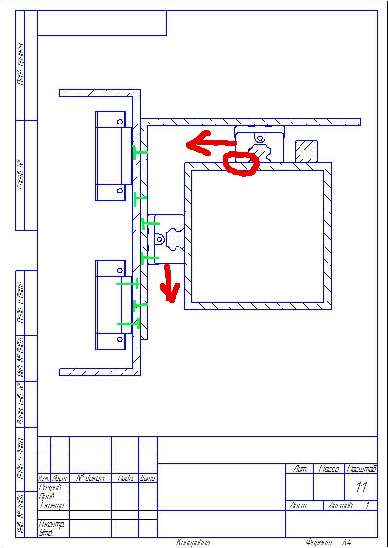

Fisher писал(а):Так-то мне-бы мнение Уважаемого Клуба про ось Z... Крепить нижний конец вала или пусть висит? И вообще про конструктив хотелось бы услышать.
А на чём он висеть будет? На валу двигателя? А он выдержит вес Z, шпинделя и усилия при работе?
Ай - шекельме. Точно! Нагрузка-ж на валу и висит!!! Понял. Работаю над закреплением нижнего конца. задумка есть уже. Завтре нарисую. Спасибо, UAVpilot :good:
можно закрепить в верху на 2 упорных подшипниках. а дальше по стандартной схеме
а низ пусть мисит.

А как его там закрепить наверху? Он же таки будет висет. Хоть в одном, хоть в двух подшипниках. Надо мудрить что-то с низом.

Fisher писал(а):Вот как-то так ось Z пока вижу.
верхний рельс левее.
передний ниже.
а чойта каретки бороздят профиль ? непрядок.
надо скачать модель кареток/рельсов и не париться.

Алексс писал(а):верхний рельс левее. передний ниже.
Верхний левее - двиг Y повиснет в воздухе. Передний ниже никак - как потом крепить каретки Z?
Алексс писал(а):а чойта каретки бороздят профиль ? непрядок. надо скачать модель кареток/рельсов и не париться.
Где бороздят? не заметил еще - ткни мну в глаз этим местом пжл. моделей кареток есть много, согласен, нет листовой дюрали для их воплощения. к тому-же не хочу вешать двиг на Z - этож целых полтора кг почти к весу оси.

Z.jpg (2903 просмотра) <a class='original' href='./download/file.php?id=7024&mode=view' target=_blank>Загрузить оригинал (104.02 КБ)</a>
зеленые - болты крепления.
то что нотор будет висеть - не страшно. там же не картон под ним ?
PS: по дкаретками подразумеваю :rail: (то что там ползает :) )

на чертеж забей пока. на модель смотри. ;)

уголок не в масштабе ? тонкий на вид.
делай ось Z как отдельный модуль. удобно делать/настраивать/собирать.
мотор на подвижную платформу - проще конструкция. пара кил веса ничего не решает.

Алексс писал(а):уголок не в масштабе ? тонкий на вид.
Все в масштабе. Уголок основной который - это лист 5 мм. Напрягает меня расстояние между неподвижной и подвижной частью Z 24 мм. Придется на подвижной части рельсы ставить на квадрат ибо не влезет гайка ШВП. Но это фигня додумаю. А вот крепление вала снизу - хз как. :thinking:

5мм слабовато для обработки стали.
Fisher писал(а):Придется на подвижной части рельсы ставить на квадрат
либо под каретки.
а то, что винт будет висеть - фигня. он короткий, ничего ему не будет.

а труба квадратная полая ?
Fisher
Сообщения: 3317
Репутация: 424
Откуда: Киров
Re: Мой первый станок
Сообщение Fisher »
Алексс писал(а):а труба квадратная полая ?
Да полая. С торцев заглушена листами 10 мм.

вообще лучше винт с двух сторон закреплять, даже если винт короткий. Кстати, дорисуй ту часть оси Z которая будет перемещаться, сдается мне, что она может начать о двигатель долбится. Насколько я понял у тебя будет двигаться рельс, а каретки будут закреплены на портале. Не забывай, что рельс надо притянуть по всей длине. Т.е. может оказаться проще закрепить рельс на портале, а каретки закрепить на подвижной части, так можно сделать подвижную часть меньше.

А если закрепить вал на опорнике внизу, а сверхо оставить только присоединение через муфту к валу редуктора? Нагрузка будет только на опорник ведь?
Не надо вешать мне двиг на подвижную часть. Она без него и шпинделя уже получается порядка 4,5 кг. А еще 4 кг шпиндель, вал, двиг с редуктором - так все 10 выйдет. Падать будет быстро, а вот подниматься с трудом скорее всего.
