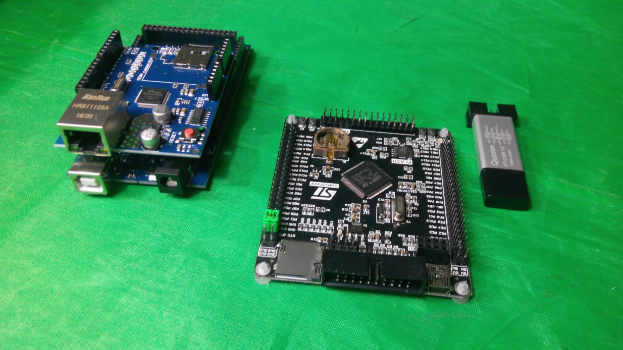

Весь наборчик в сборе, на след. неделе буду тестировать и исправлять косяки :hehehe:
Mega2560, STM32F4, ST-LINK (3012 просмотров) <a class='original' href='./download/file.php?id=99402&mode=view' target=_blank>Загрузить оригинал (210.21 КБ)</a>
