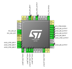

Умножитель частоты шагов на STM32
Иногда встречается необходимость увеличить микрошаг драйвера шаговика. Чтобы сделать работу мотора более плавной и тихой. Для этой задачи нужно сделать так, чтоб ваше ЧПУ и контроллер выдавали наружу больше шагов (импульсов). Для более дорогих контроллеров с этим нет проблем. А вот в бюджетных решениях увеличить частоту шагов проблемно.
Например, вы используете Mach3 или LinuxCNC + программный вывод шагов через LPT порт. Для таких систем вывести на драйвер шаговика больше 50 КГц шагов будет нереально. Тем не менее, сам драйвер поддерживает частоту до 200 КГц. Для более плавной работы мотора нужно хотя бы 150 КГц на выходе. Как раз для таких случаев и нужен умножитель частоты шагов. Он получает на вход STEP/DIR сигналы от контроллера, умножает их на указанное число и выводит наружу. К примеру, если на входе была частота шагов 36.21 КГц, то на выходе будет ровно 108.63 КГц. Думаю, принцип понятен.
В начале я сделал прошивку для STM32F407VET6. Такие макетки продаются на АЛИ по 10$. Но в природе есть и более бюджетные модели. Например, синяя пилюля с STM32F103C8T6. Всего 2$, зато сколько удовольствия ;D Окончательный вариант прошивки заточен именно под синюю пилюлю (см. фотки).
Максимальное кол-во осей step/dir - 4.
Максимальная частоты вывода шагов - 1 МГц.
Исходники проекта - https://gitlab.com/MX_Master/steps-frequency-multiplier
Готовые прошивки с разными множителями лежат в архиве

Не совсем понятно зачем это нужно?MX_Master писал(а): поднять частоту STEP/DIR на участке между контроллером (или платой развязки) и драйверами моторов.

Все, что у меня есть, выдает на выходе не больше 30 КГц, в том числе и ПК с LCNC. Для плавной и быстрой работы ШД нужен весьма мелкий микрошаг и, соответственно, чуть больше STEP'чиков, хотя п до 200 КГц (лимит драйвера). Плюс, может кому-ньть кроме меня в быту пригодится.aftaev писал(а):Не совсем понятно зачем это нужно?

А какой у тебя драйвер двигателей?MX_Master писал(а):Все, что у меня есть, выдает на выходе не больше 30 КГц, в том числе и ПК с LCNC. Для плавной и быстрой работы ШД нужен весьма мелкий микрошаг и, соответственно, чуть больше STEP'чиков, хотя п до 200 КГц (лимит драйвера). Плюс, может кому-ньть кроме меня в быту пригодится.aftaev писал(а):Не совсем понятно зачем это нужно?

DQ860MAMamont писал(а):А какой у тебя драйвер двигателей?
Дуинка это чисто на "попробовать". Тут скорее было интересно разобраться с МК и разработкой под них.aftaev писал(а):Если на ПК собрать Pluto-P мож по шустрее будет чем городить что то непонятное на Ардуине
Первый блин, так скать (:
