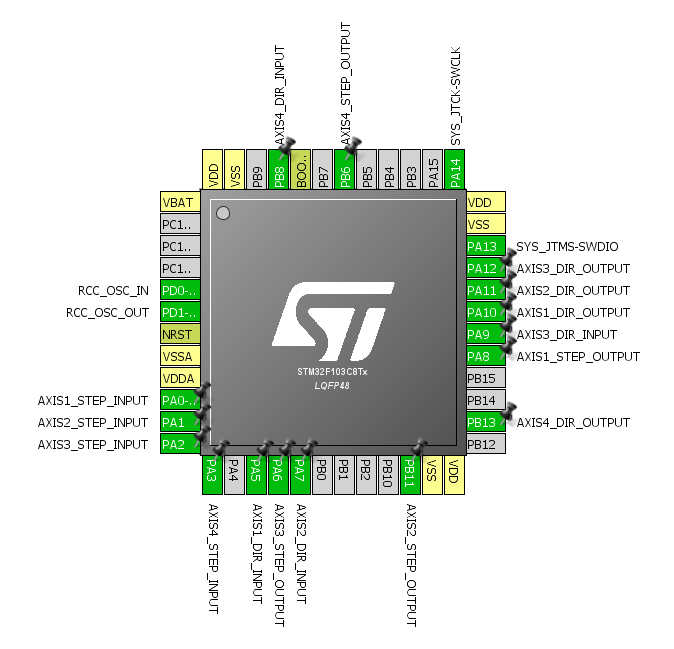

Иногда встречается необходимость увеличить микрошаг драйвера шаговика. Чтобы сделать работу мотора более плавной и тихой. Для этой задачи нужно сделать так, чтоб ваше ЧПУ и контроллер выдавали наружу больше шагов (импульсов). Для более дорогих контроллеров с этим нет проблем. А вот в бюджетных решениях увеличить частоту шагов проблемно.
Например, вы используете Mach3 или LinuxCNC + программный вывод шагов через LPT порт. Для таких систем вывести на драйвер шаговика больше 50 КГц шагов будет нереально. Тем не менее, сам драйвер поддерживает частоту до 200 КГц. Для более плавной работы мотора нужно хотя бы 150 КГц на выходе. Как раз для таких случаев и нужен умножитель частоты шагов. Он получает на вход STEP/DIR сигналы от контроллера, умножает их на указанное число и выводит наружу. К примеру, если на входе была частота шагов 36.21 КГц, то на выходе будет ровно 108.63 КГц. Думаю, принцип понятен.
В начале я сделал прошивку для STM32F407VET6. Такие макетки продаются на АЛИ по 10$. Но в природе есть и более бюджетные модели. Например, синяя пилюля с STM32F103C8T6. Всего 2$, зато сколько удовольствия ;D Окончательный вариант прошивки заточен именно под синюю пилюлю (см. фотки).
Максимальное кол-во осей step/dir - 4.
Максимальная частоты вывода шагов - 1 МГц.
Исходники проекта - https://gitlab.com/MX_Master/steps-frequency-multiplier
Готовые прошивки с разными множителями лежат в архиве

Выноса мозга от работы с регистрами у меня не было, а вот от хитросплетений побитовых операций я иногда зависал. Чего только стоит вот такая конструкция
out_pin_cur ^=
    ( (-GET_BIT(buf[ buf_out_pos[axis] ], step_bit[axis])) ^ out_pin_cur ) &
    ( 1 << step_bit[axis] );
Всё это для экономии места в оперативке под выходной буфер. В общем, я убедился, что 8 кб оперативки это чудовищно мало для REALTIME обработки! 20 кб у stm32f103c8t6, конечно, улучшат положение, но это ведь тоже немного. Стал присматриваться к 196 Кб на макетках с STM32F407VET6, цена, благо, не кусается.

Буффер как раз в ОЗУ, т.к. он глобален, как и прочие вспомогательные массивы. Из 8кб при работе занято 5. Про флэху тут речи не было, бинарник в 2 кб вполне в ней поместится (:
