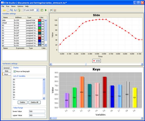

Озадачился эмулятором работы Кортекса М4 с целью визуально наблюдать работу умножителя. Искал, искал, и набрёл на официальном сайте на STM-STUDIO-STM32. Ничего общего с симуляцией нет, зато визуально показывает значения указанных переменных/регистров во время реальной работы МК. Считывает данные с помощью ST-LINK (JTAG или SWD). Адреса переменных вбиваем вручную или импортируем из бинарника, указываем лимиты и наблюдаем изменение с течением времени. К примеру, в код можно добавить отладочные переменные с текущими входными и выходными значения STEP/DIR для каждой оси. И затем наглядно изучать косяки умножителя.

Теперь наверно и сам понял, почему нет спроса на симулятор для Протеуса. :)
Re: Умножитель STEP/DIR на Arduino или STM32 Cortex M4
На 53 минуте демонстрация визуализации:
https://www.youtube.com/watch?v=_en0tY9EbA4
до этого пример того как в программе подготовиться к этому.
Недавно на вебинаре сам узнал о такой штуке. :-)

MX_Master писал(а):Озадачился эмулятором работы Кортекса М4 с целью визуально наблюдать работу умножителя...Адреса переменных вбиваем вручную или импортируем из бинарника, указываем лимиты и наблюдаем изменение с течением времени.
Зачем так сложно? Тот-же KEIL замечательно строит графики, и вбивать "руками" ничего не надо.
Кстати, для отладочного вывода лучше использовать RTT (JLINK). Сам JLINK можно или сделать или перешить из STLink. Последнее официально.
