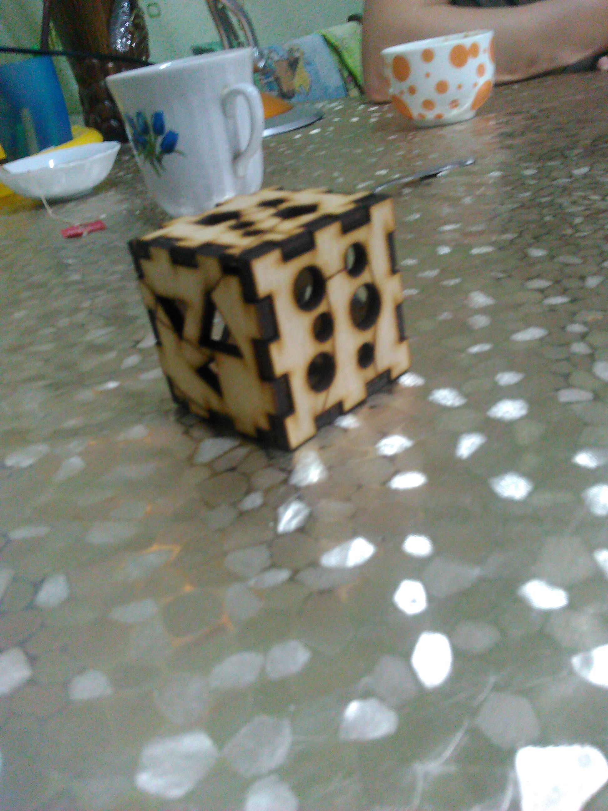

Хочу медаль!) вот так не скромно...
1 нравится что с большими погрешностями и собранный на коленках, режет ровно. И еще что труба на портале и внутри фермы. Это класс
2 слабая труба 40 ватт. Резать 4 мм фанеру не так приятно, она очень деформируется. Далее потренироваться труба не пойдет. Тренировка кончилась через час после настройки и подключения.
3 вместо валов на портале поставил бы 1 рельсу. Компрессор нужен мощней, чем больше воздуха тем чище поверхность и лучше режет. Комби лучше не делать. Диод слаб к блуждающим токам. У меня накрылся

Новогодний со2 )
IMG-20161222-WA0002.jpeg (3830 просмотров) <a class='original' href='./download/file.php?id=98289&mode=view' target=_blank>Загрузить оригинал (619.67 КБ)</a>
1482436509301.jpg (3830 просмотров) <a class='original' href='./download/file.php?id=98290&mode=view' target=_blank>Загрузить оригинал (1.73 МБ)</a>
