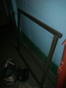

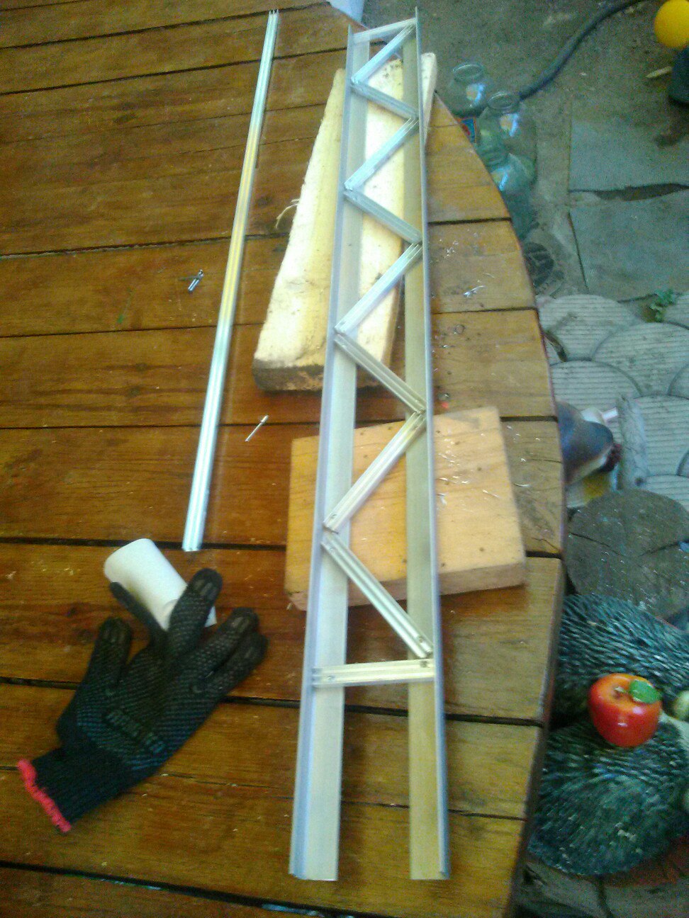

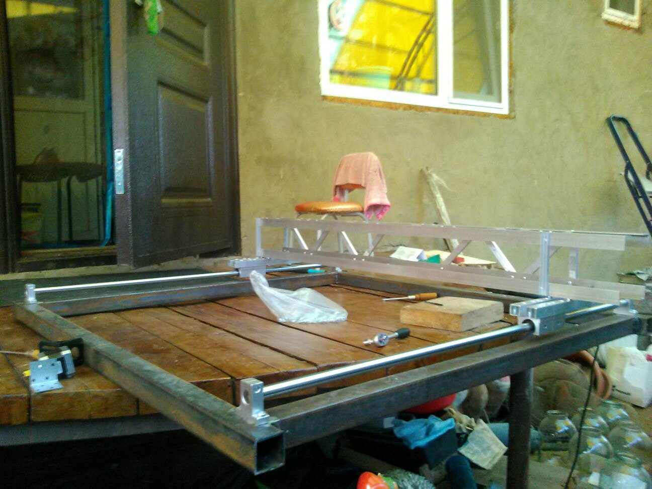

Итак появилось время и мало по малу начал делать станок. Хочу реализовать две функции: Выжигатель диодным лазером и резак со2. Пока все пришло по диодному лазеру. Со2 основное не заказывал. Пока жаба душит. А мелочь уже вся есть.
Станок с полем 1000*1000 мм.

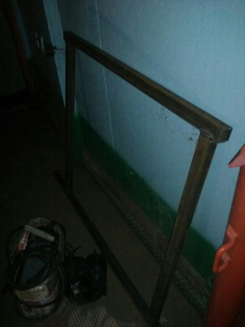

1 сварил раму. Пока черновой вариант. Труба 40*40*2. Правда немного пропеллером. Совсем чуток. Как я понял править бесполезно. Все равно принимает свою форму обратно
Сварная рама из трубы (4740 просмотров) <a class='original' href='./download/file.php?id=87817&mode=view' target=_blank>Загрузить оригинал (96.42 КБ)</a>

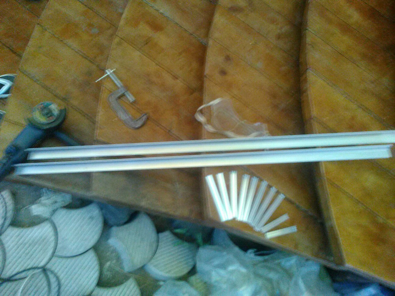

2 портал будет вот такой вот. В дальнейшем внутри него будет труба со2
Портал ввиде фермы из дюралевых уголков (4740 просмотров) <a class='original' href='./download/file.php?id=87818&mode=view' target=_blank>Загрузить оригинал (278.4 КБ)</a>
Портал ввиде фермы из дюралевых уголков (4740 просмотров) <a class='original' href='./download/file.php?id=87819&mode=view' target=_blank>Загрузить оригинал (291.26 КБ)</a>
Портал ввиде фермы из дюралевых уголков (4740 просмотров) <a class='original' href='./download/file.php?id=87820&mode=view' target=_blank>Загрузить оригинал (263.04 КБ)</a>

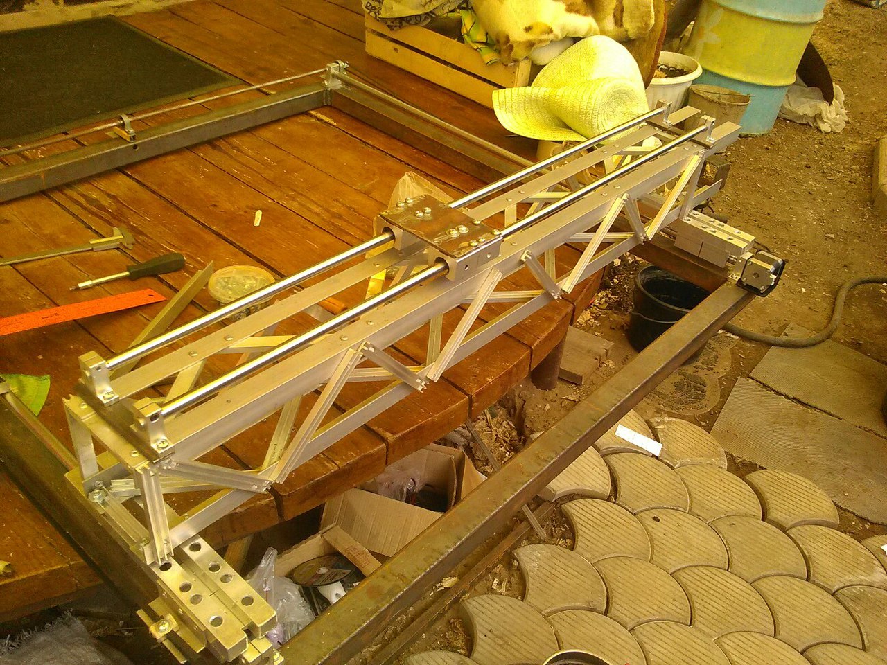

Портал. Ось У. Критикуйте
Ось У. (4740 просмотров) <a class='original' href='./download/file.php?id=87821&mode=view' target=_blank>Загрузить оригинал (365.32 КБ)</a>
Ось У.
Обнаружил косяк. Ферма прикручена на аллюминиевую трубу..по 4 винта с каждой стороны. Если держать одной рукой один конец и второй немного толкнуть, то в болтах съезжает....подскажите как лучше обыграть и зафиксировать? думал о косынках...опять на болты?
П.С. Сразу уточню...я знаю что валы будут прогибаться....поэтому в дальнейшем появятся опоры дополнительные под ними

портал тяжелый и имхо слишком переусложненный, не надо там такого для мелкого лазера
про съезжание в болтах не пони. Вы про сдвиг соединяемых деталей? Если да, то решения - штифты (на тонком алюминии вряд ли будет толк), заклепки, клей.

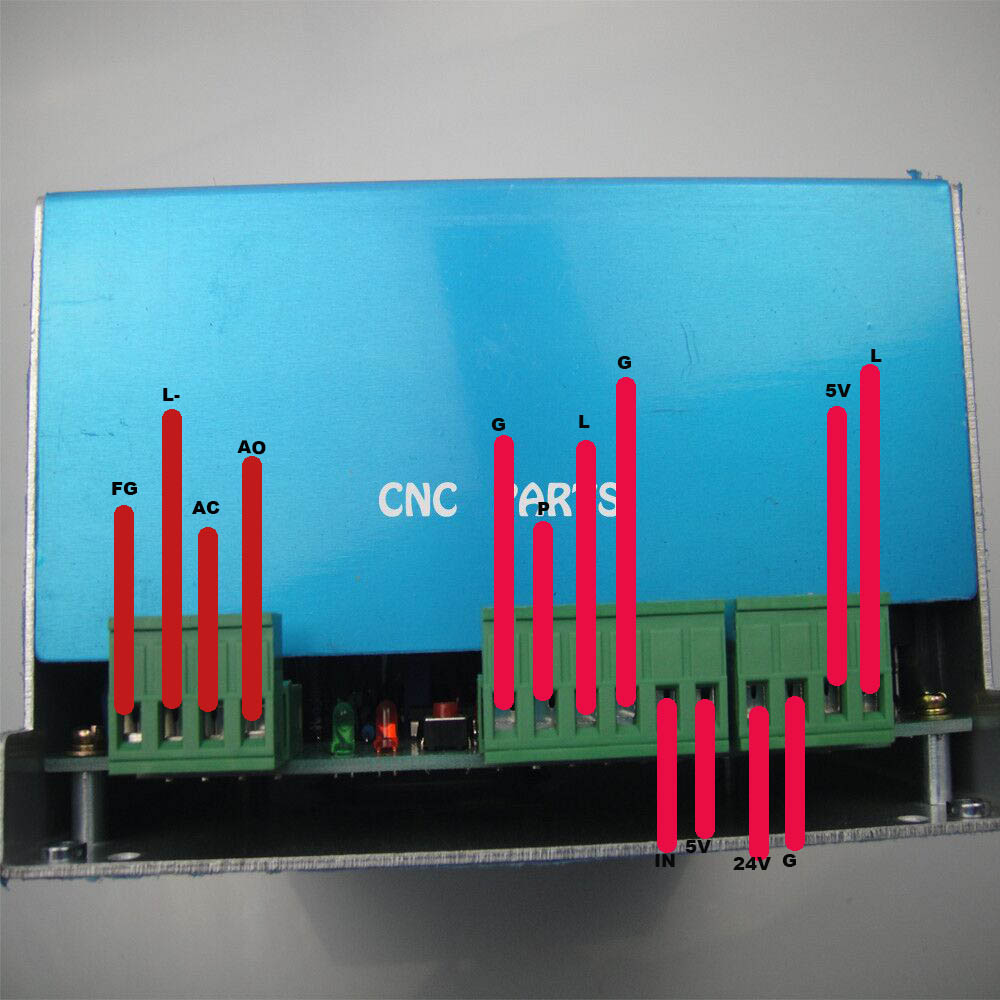

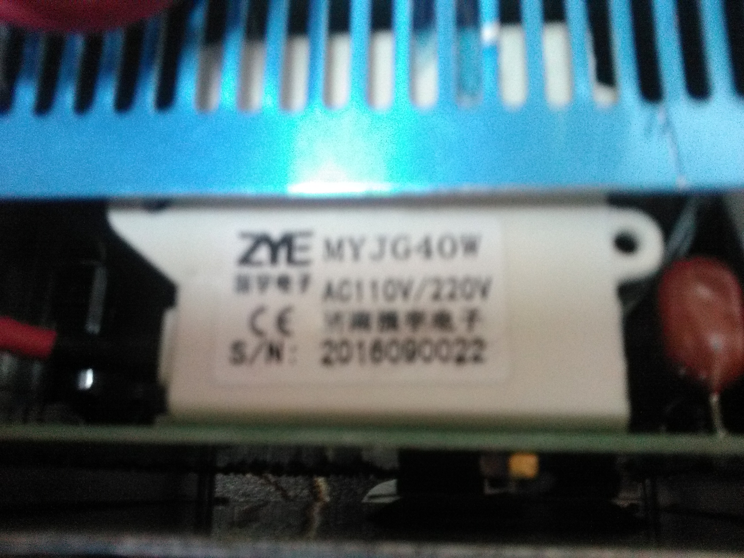

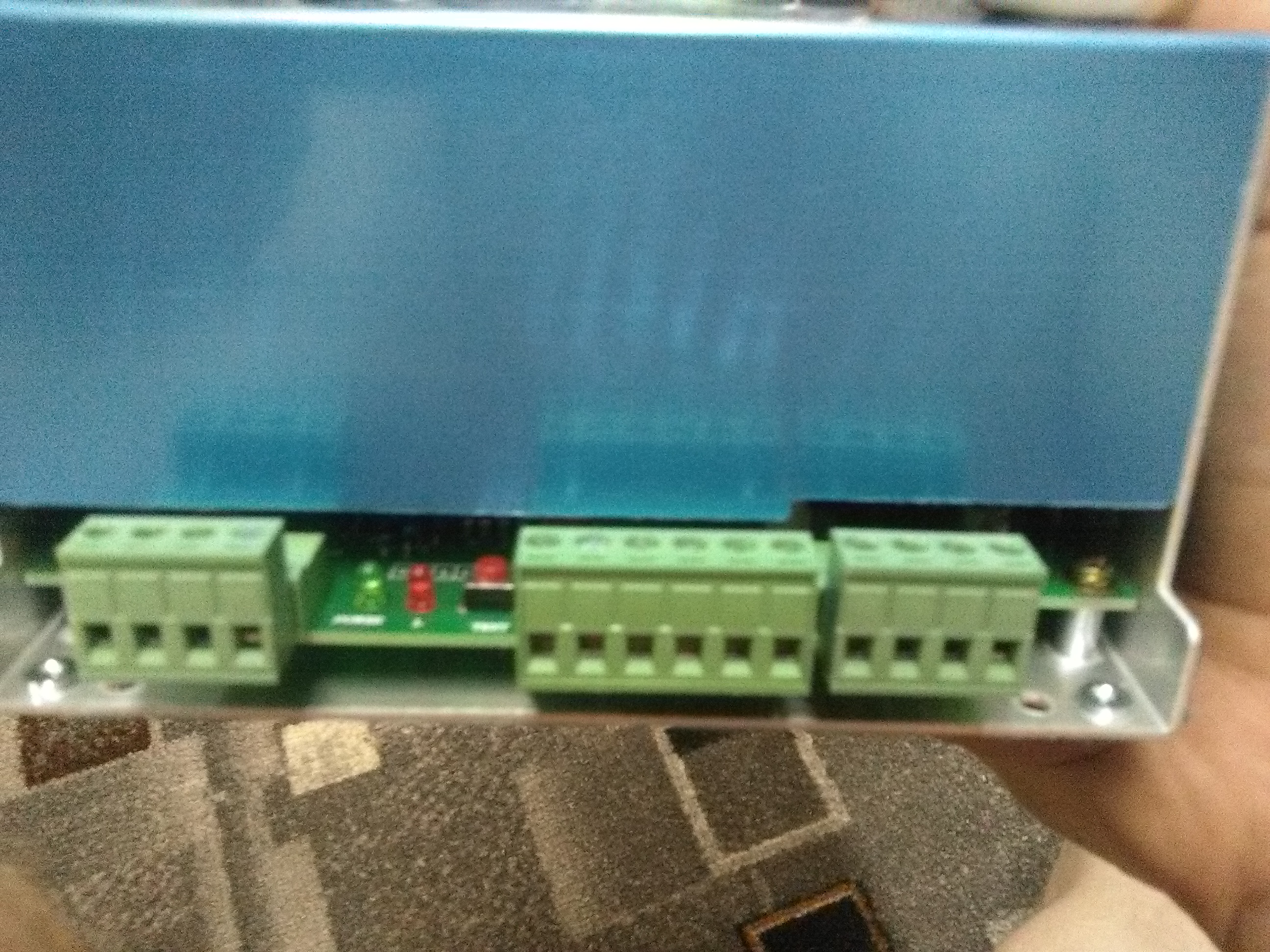

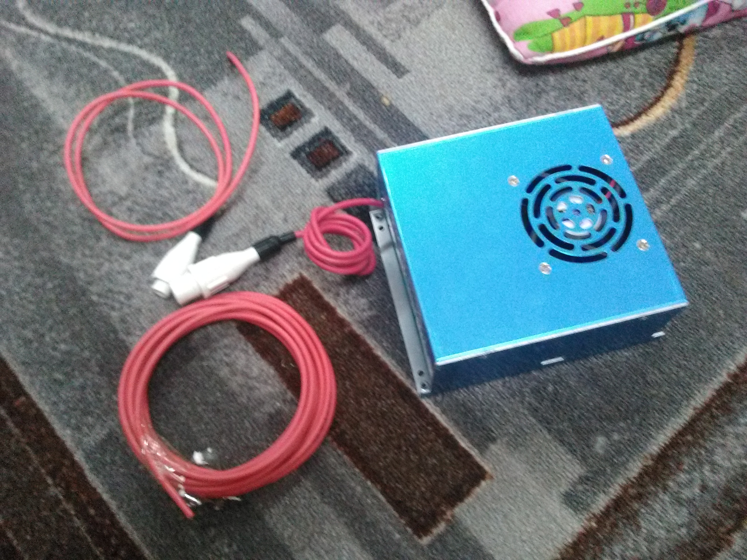

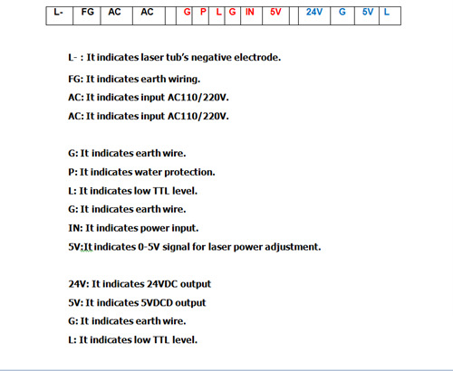

Народ... Пришёл блок питания на 40 ватт... Сейчас скажите мало... Нужно минимум 100... Сразу отвечу "... Денег нет, но я потерплю...". Назрели два вопроса:
1 как подключать провод к трубе? Имею в виду разъем. Выложите кто-нибудь фото
2 как вообще его подключать к сети и к ардуинке. Ни маркировки ни чего...

tvv7-7-7 писал(а):1 как подключать провод к трубе? Имею в виду разъем. Выложите кто-нибудь фото
на самой трубе разъемов не предусмотрено. Или паять, или придумывать зажимы из подручных материалов. Клеммные колодки винтовые вроде подходят.

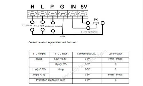

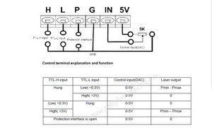

tvv7-7-7 писал(а):2 как вообще его подключать к сети и к ардуинке. Ни маркировки ни чего...

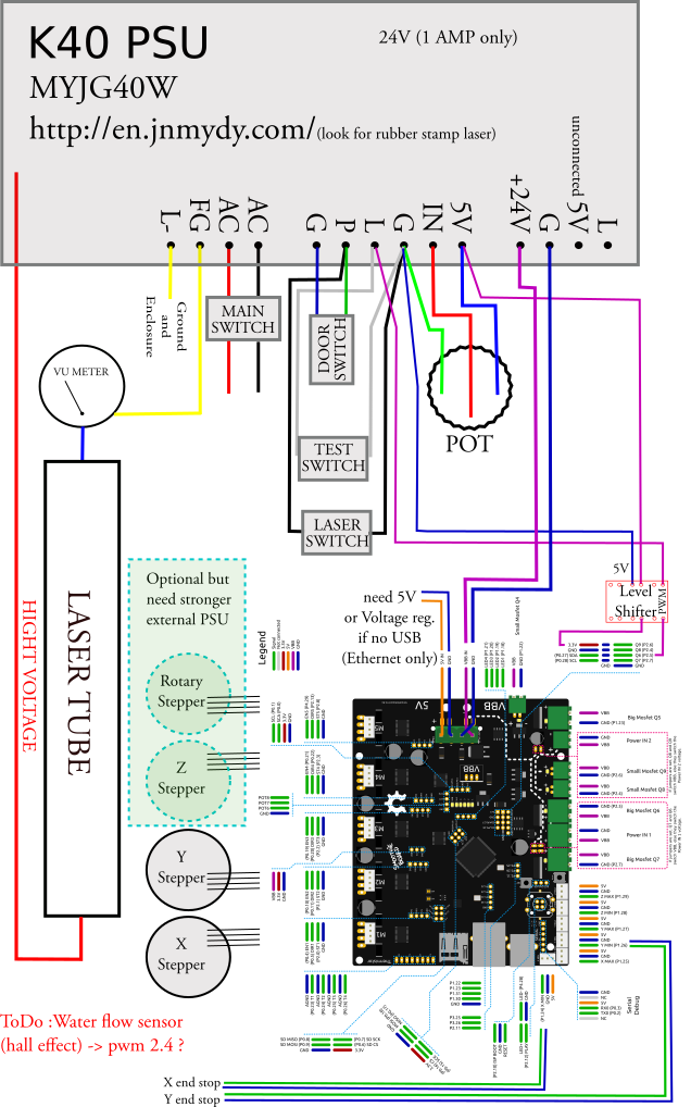

в интернетах упоминается, что распиновка разъемов соответствует таковой на блоке K40, он вполне гуглится

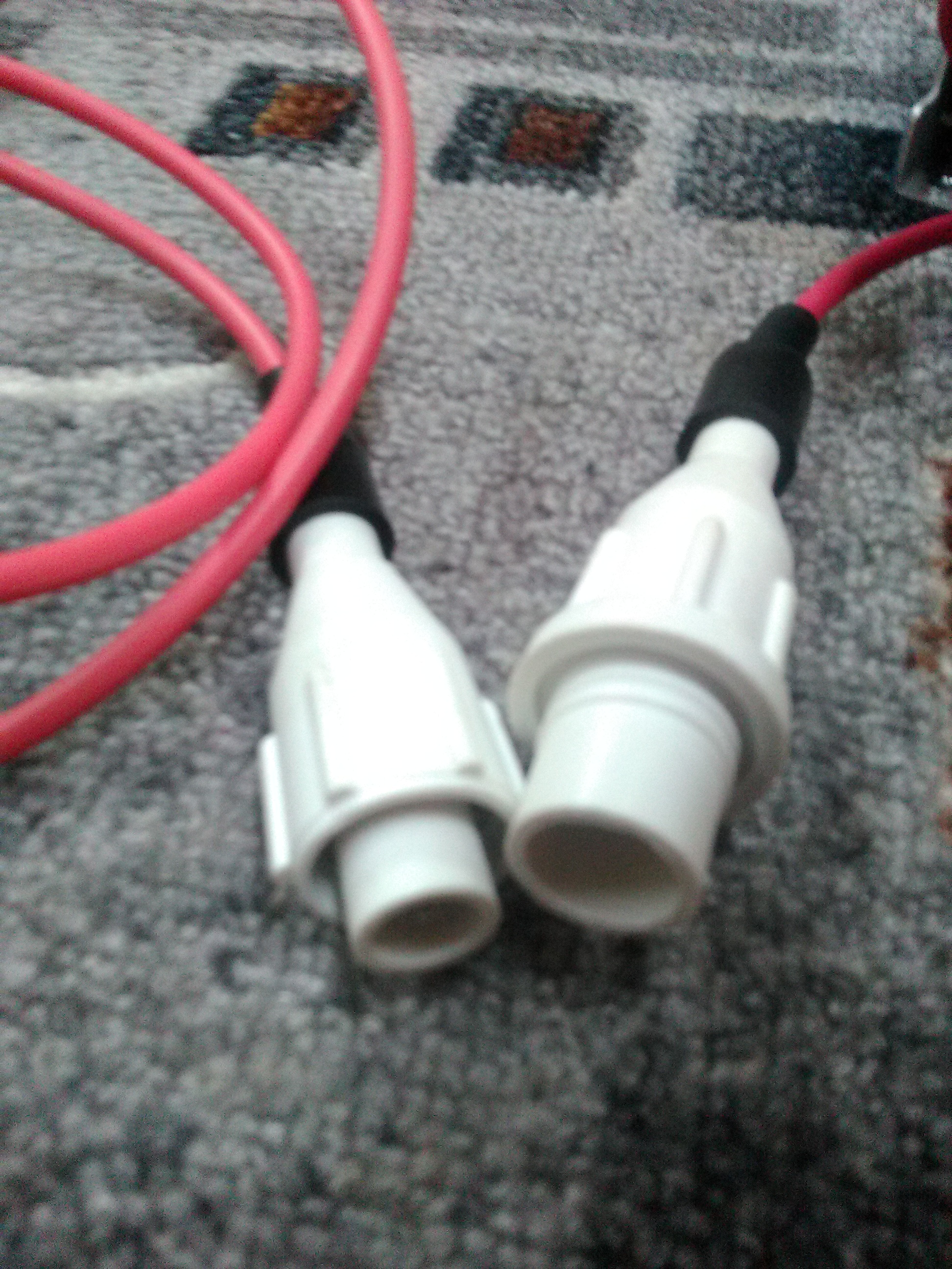

Разъёмы на последнем фото при подключении друг к другу очень люфтят...так должно быть?

tvv7-7-7 писал(а):Разъёмы на последнем фото при подключении друг к другу очень люфтят...так должно быть?
после вставления друг в друга вкручивали? там на пару оборотов должно быть. Вообще да, корпуса их люфтят немного.

arkhnchul писал(а): после вставления друг в друга вкручивали? там на пару оборотов должно быть. Вообще да, корпуса их люфтят немного.
Да вкручивал. В этом то и дело что выкрученые люфтят... Там мама слишком большая по-моему... Я как понял высоковольтные провода у них просто изоляция мощная и все? А сечение что-то не очень

tvv7-7-7 писал(а):Да вкручивал. В этом то и дело что выкрученые люфтят..
сейчас на своем подергал - да, заметно болтаются. Забейте, это только внешние корпуса разъемов.
tvv7-7-7 писал(а):Я как понял высоковольтные провода у них просто изоляция мощная и все? А сечение что-то не очень
да, там ток маленький, первые десятки мА. И оная мощная изоляция нужна только на "горячем" плюсовом проводе.
tvv7-7-7
Сообщения: 97
Зарегистрирован: 05 янв 2016, 22:15
Настоящее имя: Владислав
Re: [Комби: лазерный гравировщик+резак] по [дереву] [950х950
Сообщение tvv7-7-7 »
dima7411 писал(а):
L- : выход к отрицательному полюсу лазерной трубки
FG: выход к заземлению
АС: вход, подключение к сети переменного тока 110/220В.
G: выход, отрицательный вывод
P: вход, от датчик потока воды
L: вход, TTL от ардуино.
IN: вход, регулировка мощности выдаваемой блоком питания на трубу (от ардуино)
5V вход, регулировка мощности выдаваемой блоком на трубу. Подключается к ардуино. Регулируется от 0 до 5В.
24V: выход, напряжение 24В постоянного тока
5В: выход, напряжение 5В постоянного тока
G: выход, отрицательный вывод.
Я так понимаю два ттл - значит можно одним блоком управлять двумя устройствами ?

А мне китайцы вот такую распаковку прислали. Вначале и в конце местами поменяные выводы

"отрицательный провод трубки" и заземление вполне себе звонятся (у меня по крайней мере). Что китайцы хотели сказать правым L - загадка, на схемах подключения не видел, чтобы он использовался.

tvv7-7-7 писал(а): Я так понимаю два ттл - значит можно одним блоком управлять двумя устройствами ?
Высоковольтный блок питания не может ничем управлять - это наоборот им управляют. Входы идентичны - один можно подключить к контроллеру, второй - к кнопке без фиксации, чтобы лазером "пшикать". Поджиг лазера логическим "нолём" ( замыканием на землю).
arkhnchul писал(а):Что китайцы хотели сказать правым L - загадка, на схемах подключения не видел, чтобы он использовался.
Это для минуса трубы, та же самая "земля" - "G".
Вот тут в архиве все материалы по подключениям высоковольтных блоков питания, которы мне удалось собрать. Я вообще то раньше размещал на форуме в подборке даташитов, но после реорганизации форума исчезло куда то ...
БП лазеров.zip

Народ...так к каким полюсам цеплять трубу: к какому силовым...к какому можно обычным проводом?

красный высоковольтный провод - к заднему концу трубы, обычный - к переднему (где линза, откуда луч выходит) и к левому L на блоке или к земле.

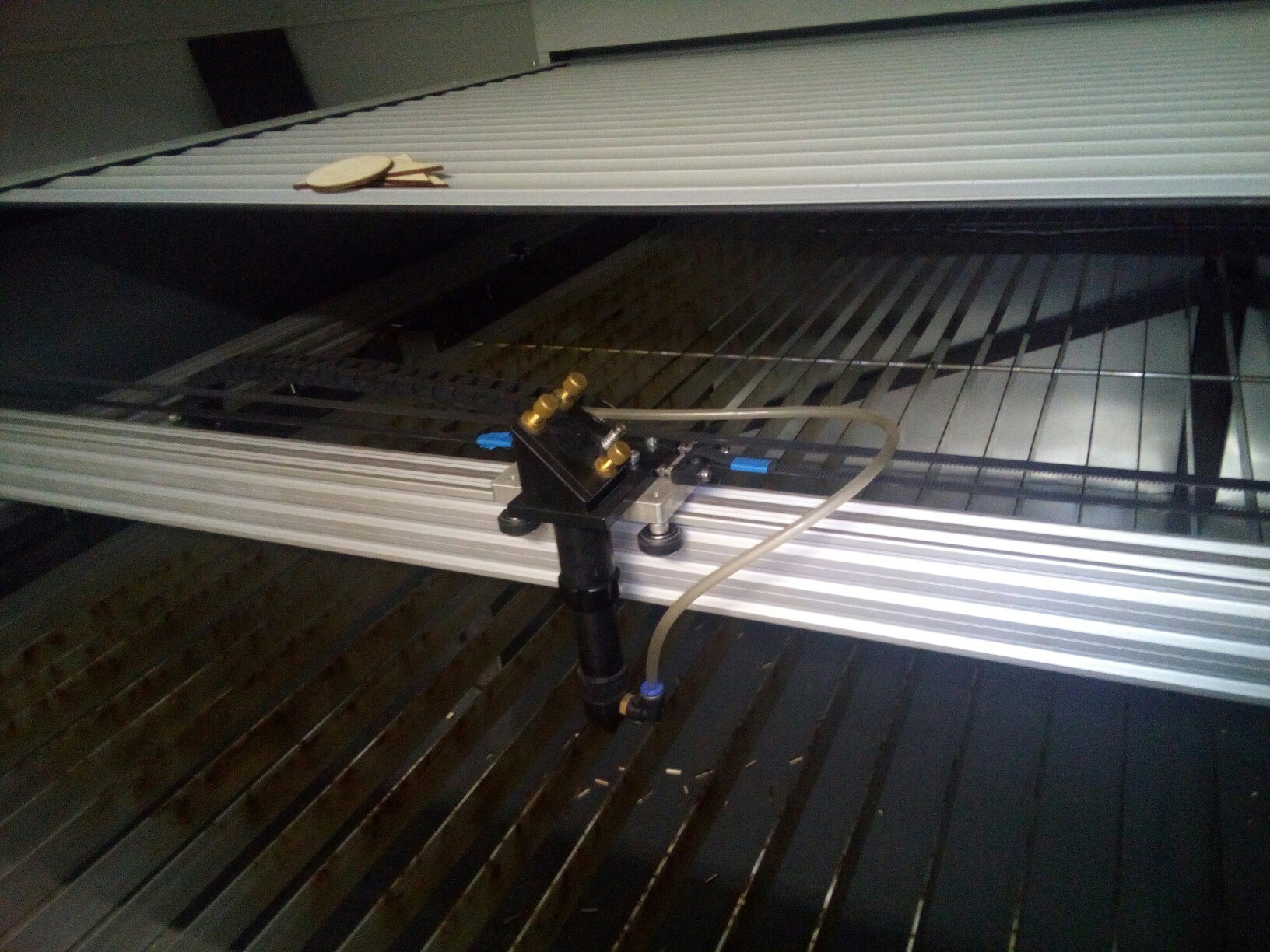

Ещё назрели ва вопроса:
1 что использовать в качестве охлаждающей жидкости? тосол подойдёт?
2 поделитесь опытом кто что использовал в качестве стола? я понимаю что сотовый лист алюминиевый это хорошо, но дорого. Может профлист металлический и отверстия насверлить? отражаться луч хаотично не будет?
arkhnchul
Сообщения: 1754
Репутация: 339
Откуда: москва
Сообщение arkhnchul »
tvv7-7-7 писал(а):1 что использовать в качестве охлаждающей жидкости? тосол подойдёт?
и вода подойдет. Можно добавить туда чегонить, чтобы всякая живность в ней не заводилась, или менять периодически.
tvv7-7-7 писал(а): Может профлист металлический и отверстия насверлить?
не пойдет, воздуху из головы надо куда-то деваться. Можно из полос металлических собрать. У меня так - алюминиевые полосы 30х2, проставки из алюминиевой же трубки Ф7, все нанизано на метровые шпильки М5, две секции (ибо стол большой).
Nq3gnji4Isk.jpg (4366 просмотров) <a class='original' href='./download/file.php?id=92115&mode=view' target=_blank>Загрузить оригинал (407.05 КБ)</a>

если в профлисте отверстий понаделать? с малым шагом....просверлить?
arkhnchul
Сообщения: 1754
Репутация: 339
Откуда: москва
Слишком большая площадь останется все равно
