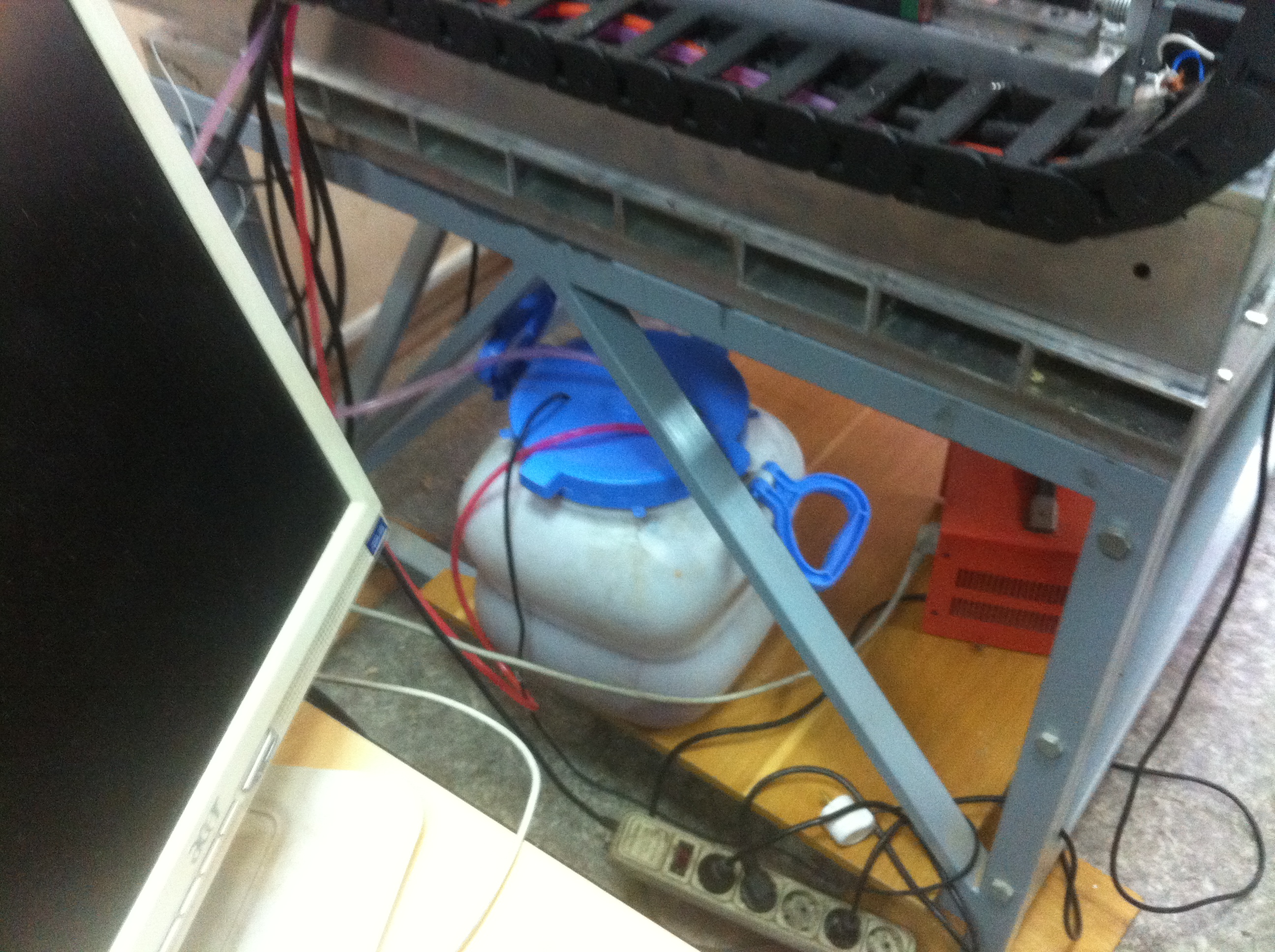

Обычная замкнутая система как в автомобиле. Помпа,радиатор,расширительный бачок.

frezeryga писал(а):Обычная замкнутая система как в автомобиле. Помпа,радиатор,расширительный бачок.
А можно ссылки на составные части, или названия? Есть желание собрать такую же систему.
Константин23
Сообщения: 470
Репутация: 62
Откуда: Krasnodar
Re: Мелкий станочек 300х200х100
Сообщение Константин23 »
R6MF49T2 писал(а): А можно ссылки на составные части, или названия? Есть желание собрать такую же систему.
Особенно про помпу) Из-за того,что китайские утопленники ,котороые все в комплектах со шпинделем продают, имеют такие габариты ,приходится искать емкость с большой горловиной :wik:

Константин23 писал(а):приходится искать емкость с большой горловиной
Купить подходящее мусорное ведро с крышкой ;)

aftaev писал(а):Купить подходящее мусорное ведро с крышкой
не не
все должно быть гармонично\эротично :hehehe:
Нелюблю я системы с огромными ведрами и утоплениками. Больше по душе компактные системы с радиатором.
https://ru.aliexpress.com/store/718845 тут радиаторы и помпы. дороговато канеш выходит система но что поделать.

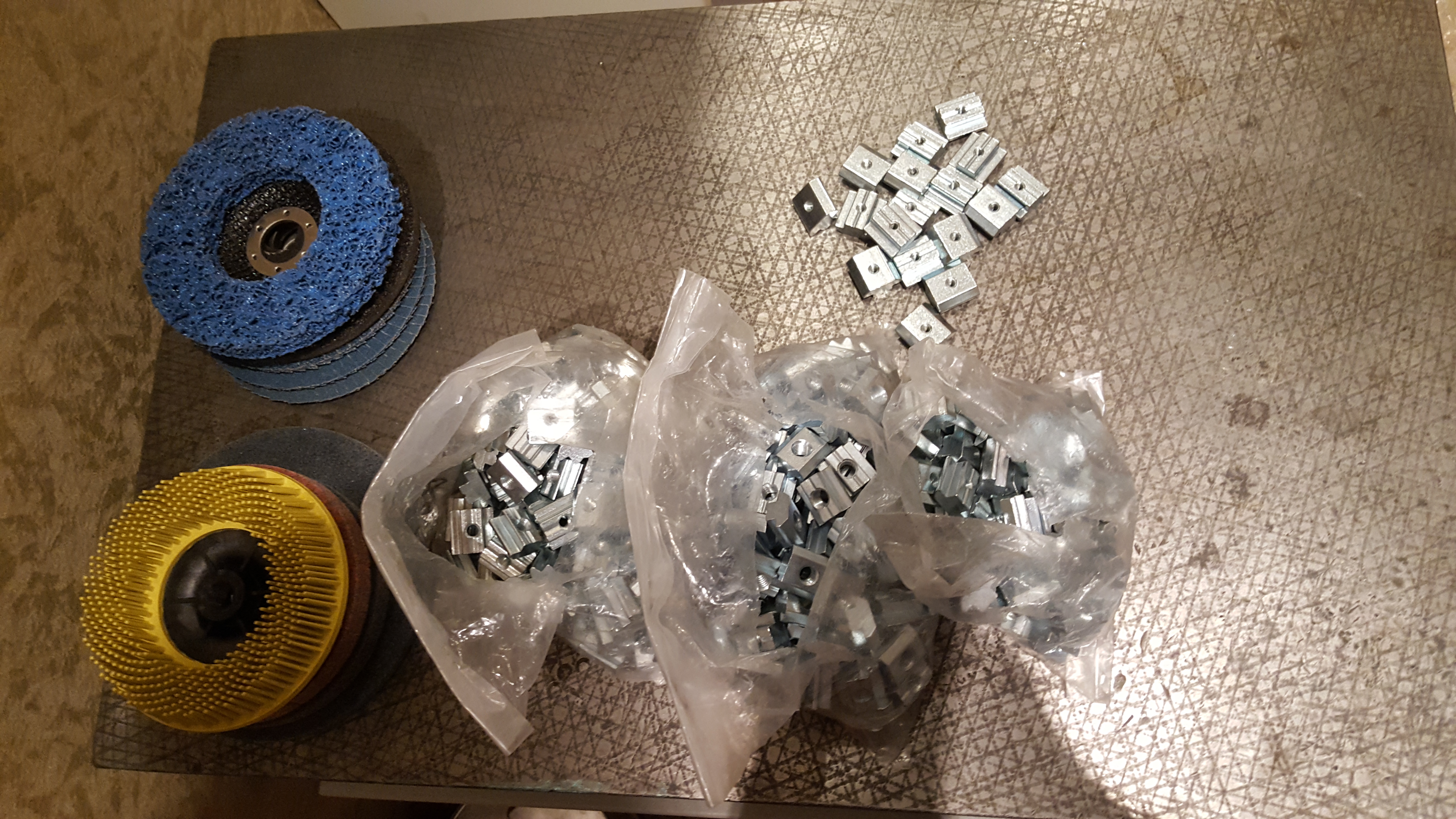

Приехал стальной раскрой и сухари.
20161203_154309.jpg (2995 просмотров) <a class='original' href='./download/file.php?id=96498&mode=view' target=_blank>Загрузить оригинал (4.19 МБ)</a>
20161203_153923.jpg (2995 просмотров) <a class='original' href='./download/file.php?id=96499&mode=view' target=_blank>Загрузить оригинал (4.65 МБ)</a>

Краска порошковая?
Какие минимум дырки удалось лазером пропалить(меня заверили,шо 8мм норм получатся)?
Ну и де сухари на халяву продают? :hehehe:
дырки лазером только те что больше толщины металла тоесть на етих деталях 10+ остальные лазером намечают и сверлят. краска порошковая но покрасили фигово еще и покоцали. да и сама резка какаято сильно рваная. просто видал резку поприличней.
сухари на алике.
