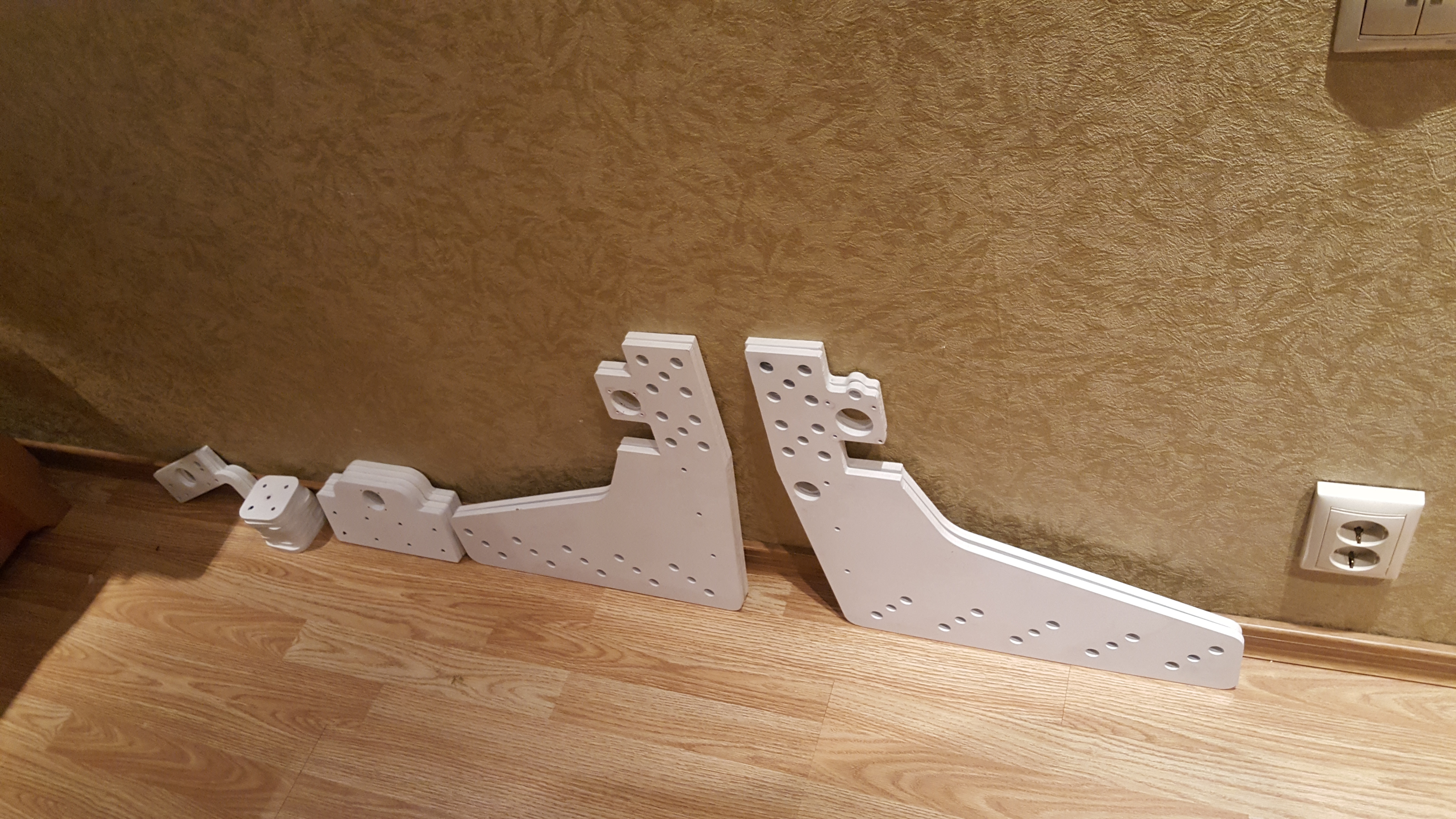

Приехал стальной раскрой и сухари.
20161203_154309.jpg (3164 просмотра) <a class='original' href='./download/file.php?id=96498&mode=view' target=_blank>Загрузить оригинал (4.19 МБ)</a>
20161203_153923.jpg (3164 просмотра) <a class='original' href='./download/file.php?id=96499&mode=view' target=_blank>Загрузить оригинал (4.65 МБ)</a>

Краска порошковая?
Какие минимум дырки удалось лазером пропалить(меня заверили,шо 8мм норм получатся)?
Ну и де сухари на халяву продают? :hehehe:
Re: Мелкий станочек 300х200х100
дырки лазером только те что больше толщины металла тоесть на етих деталях 10+ остальные лазером намечают и сверлят. краска порошковая но покрасили фигово еще и покоцали. да и сама резка какаято сильно рваная. просто видал резку поприличней.
сухари на алике.

frezeryga писал(а):да и сама резка какаято сильно рваная
Покажи рез поближе

frezeryga писал(а):Рез поближе.
Жуть и мрак. Мы такие детали отбраковываем всегда , при любом раскладе. Лучше выкинуть чем так обосраться, пардон за мой "французский". Ты даже можешь им предъявить при желании. Это реально брак, резали явно ржавую сталь да ещё не в режиме.
