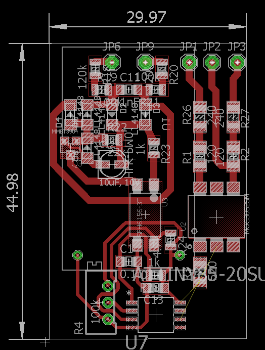

Печаль тоска, сегодня буду утюгом симисторный регулятор выглаживать. НЕ-ХО-ЧУ.
Когда я уже фрезер доделаю....
2016-12-02_16-54-22.png (3033 просмотра) <a class='original' href='./download/file.php?id=96403&mode=view' target=_blank>Загрузить оригинал (36.06 КБ)</a>

проюзал я платную версию автолевела,все так как вы и предположили,сохраняет данные сканирования в файл,еще и процедуру определения ноля по z вставляет,в код сгенеренный по этому файлу,на случай замены инструмента
