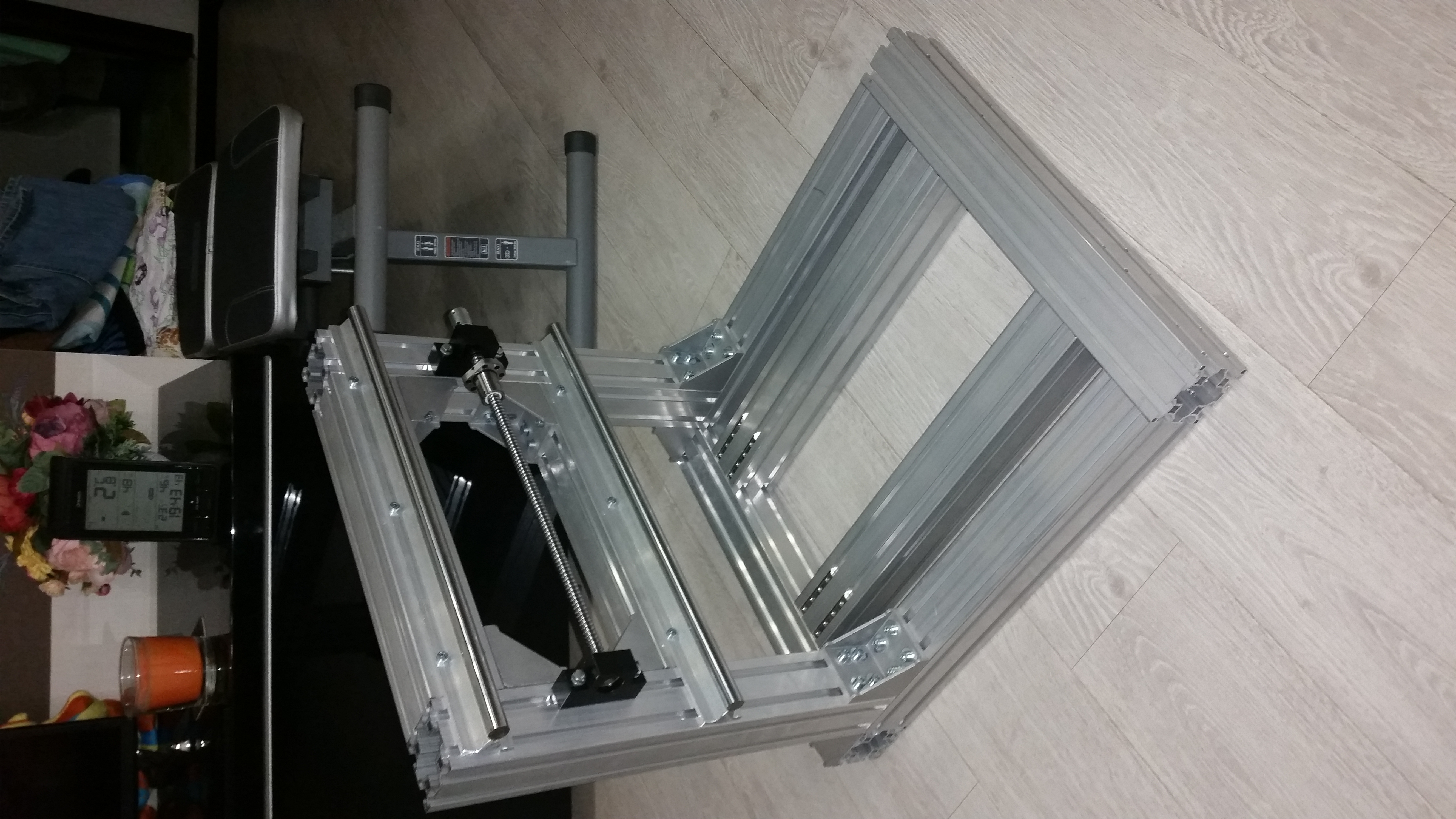

Подсобрал чуть-чуть.
20161122_194355.jpg (4553 просмотра) <a class='original' href='./download/file.php?id=95615&mode=view' target=_blank>Загрузить оригинал (3.91 МБ)</a>
Мой Ютуб канал.

ScrewDriver писал(а):Подсобрал чуть-чуть.
Фотка - разминка для шеи? )))

Сообщение ScrewDriver »
Это форум так разместил, хз почему.
Открой на полный экран в новом окне, там она нормально будет видна
