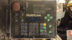

Вроде там панель видна на фото, единственное я не знаю умеет ли она читать программы с носителя. Если умеет, то компьютер отдельный не нужен. В видео кстати и говорит предыдущий хозяин что не разобрался с панелью, поэтому и продавал.

В пульте никаких входов не обнаружил, может где то в ящике есть вход под съемный носитель
А комп все равно удобнее, как мне кажется. И кнопки на пульте живее будут

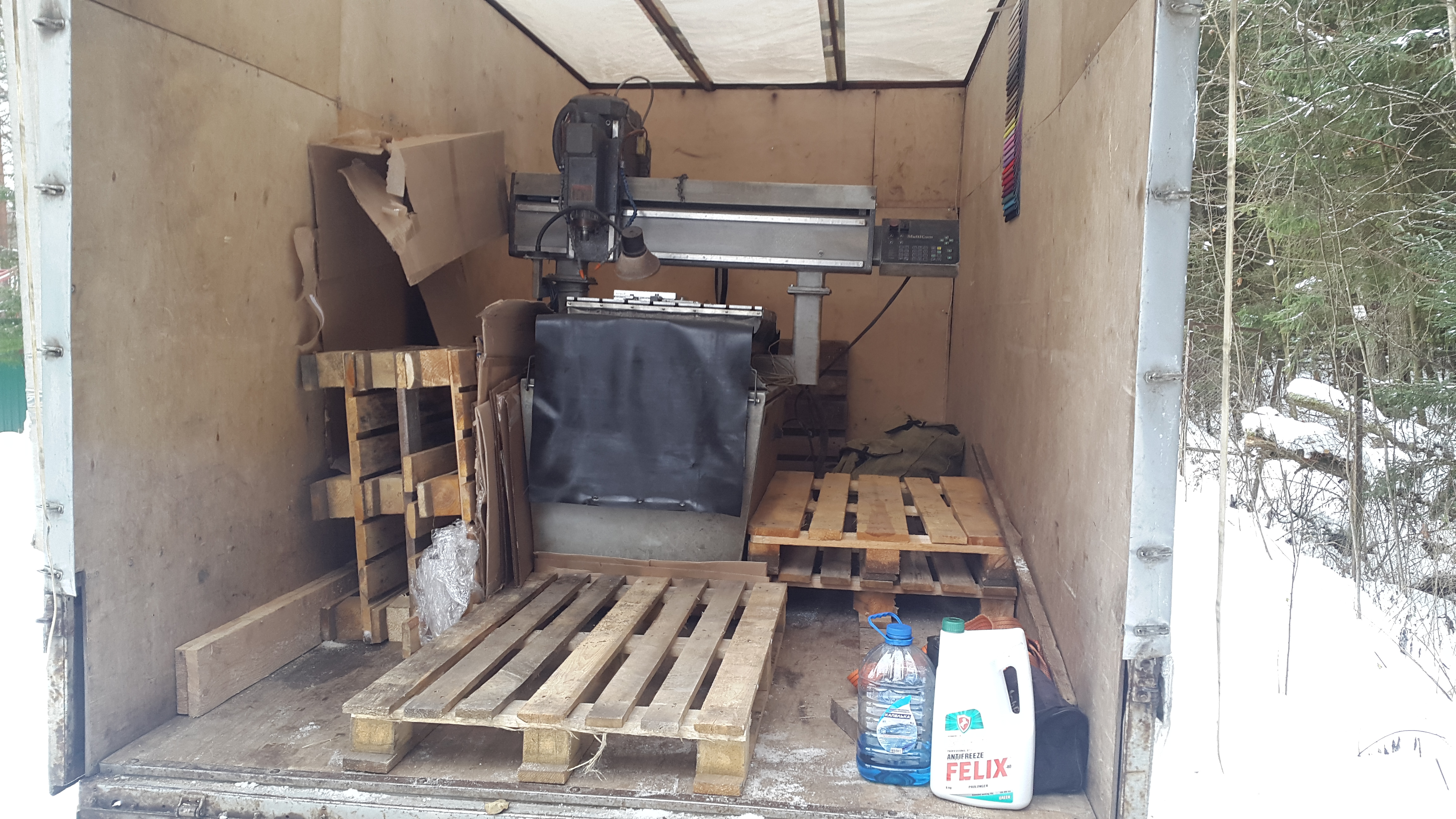

Фотосессия :)
Только забрали, везем домой (5549 просмотров) <a class='original' href='./download/file.php?id=95361&mode=view' target=_blank>Загрузить оригинал (3.81 МБ)</a>
Пульт (5549 просмотров) <a class='original' href='./download/file.php?id=95362&mode=view' target=_blank>Загрузить оригинал (3.29 МБ)</a>
Пульт

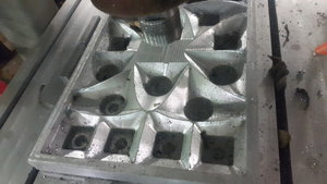

Последняя его работа на заводе (5549 просмотров) <a class='original' href='./download/file.php?id=95363&mode=view' target=_blank>Загрузить оригинал (3.34 МБ)</a>

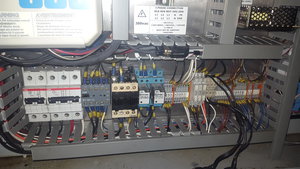

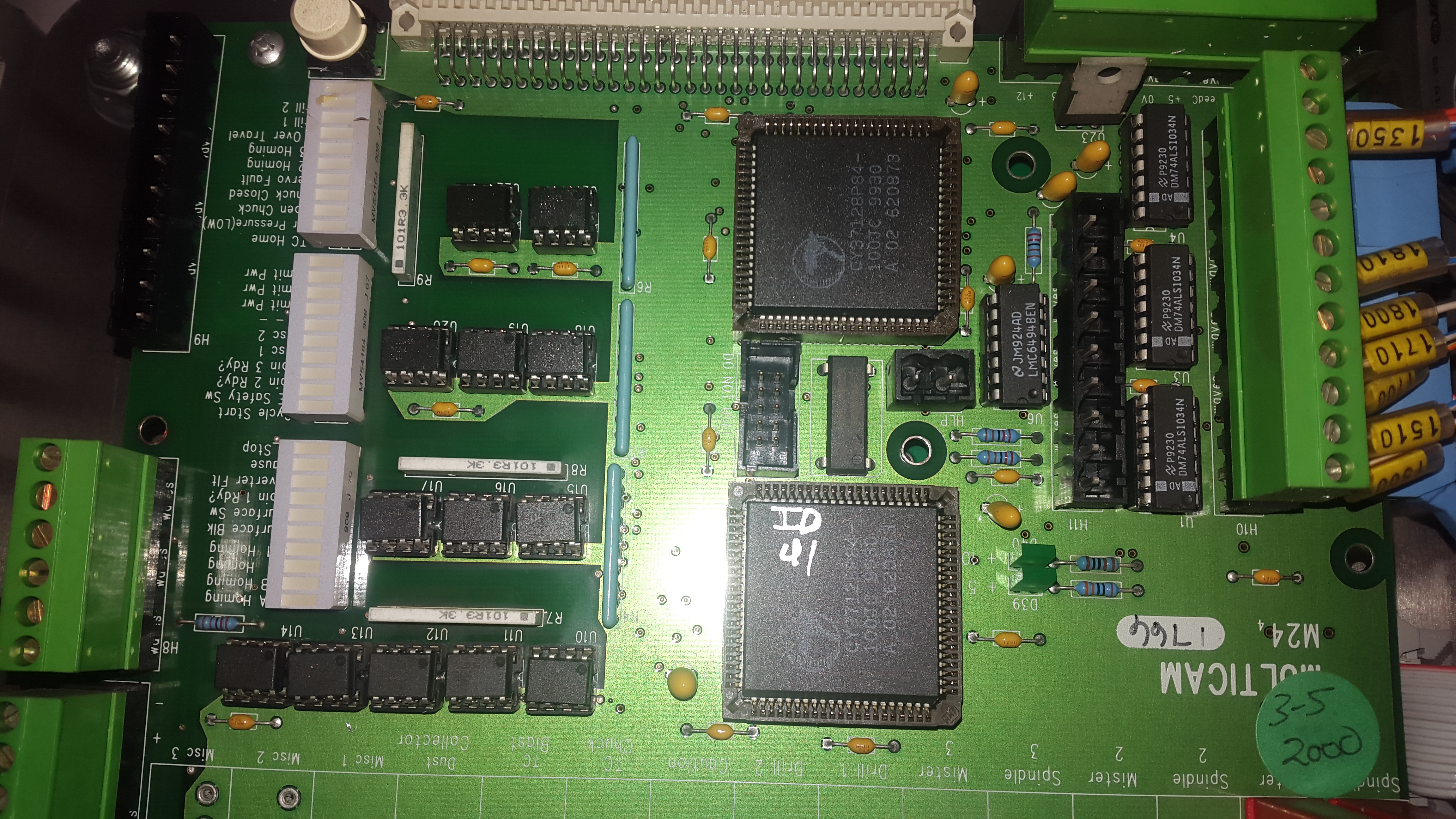

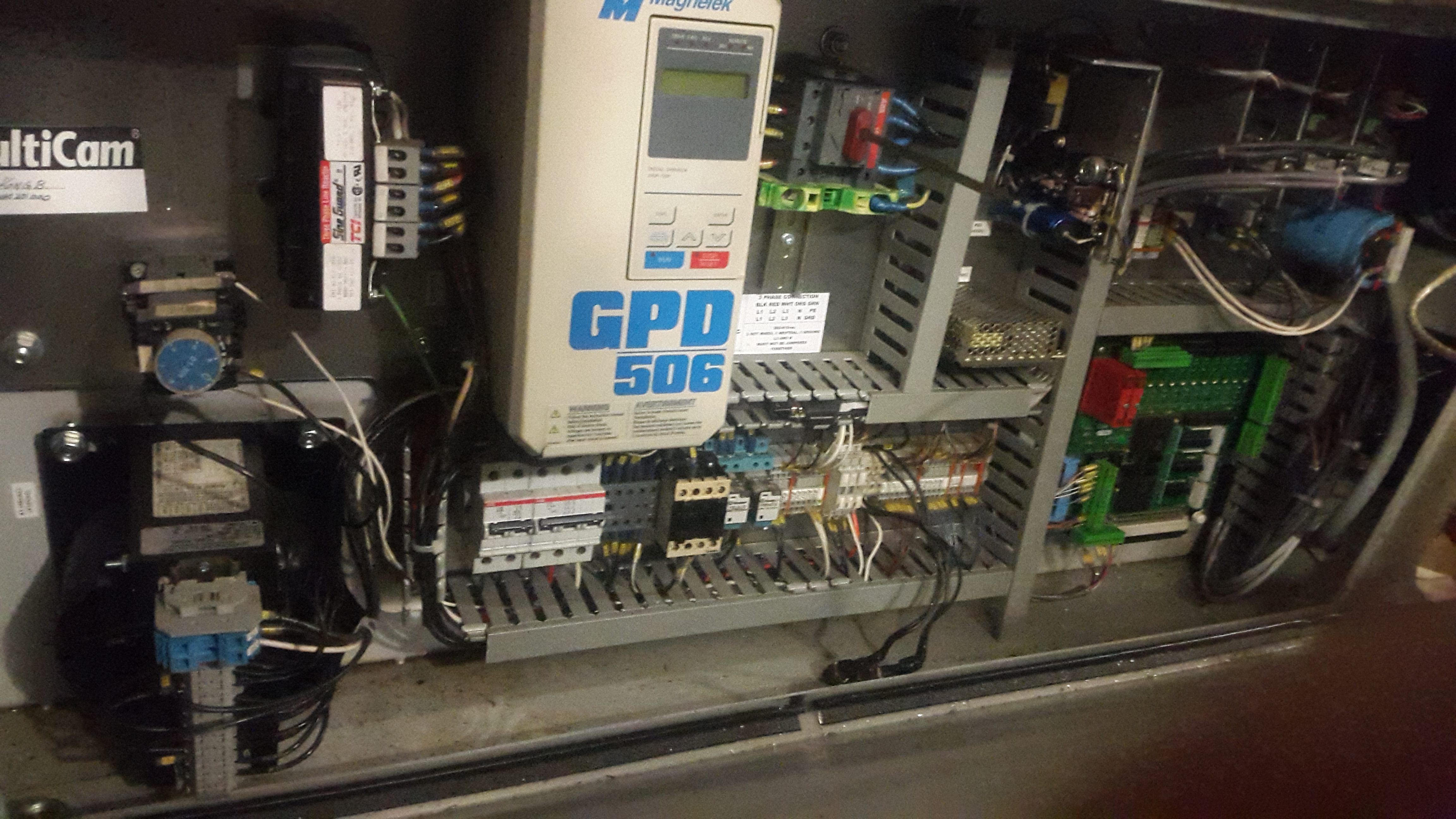

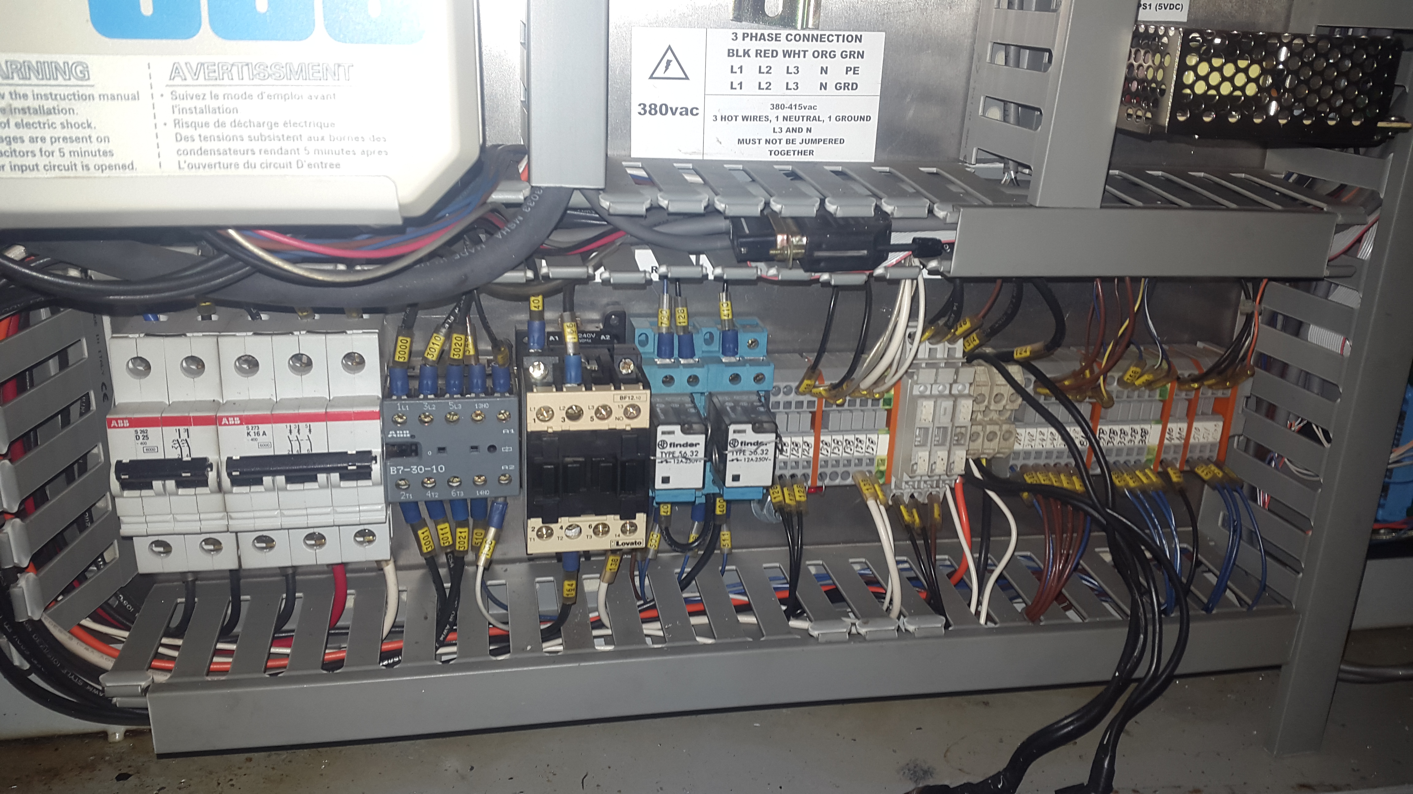

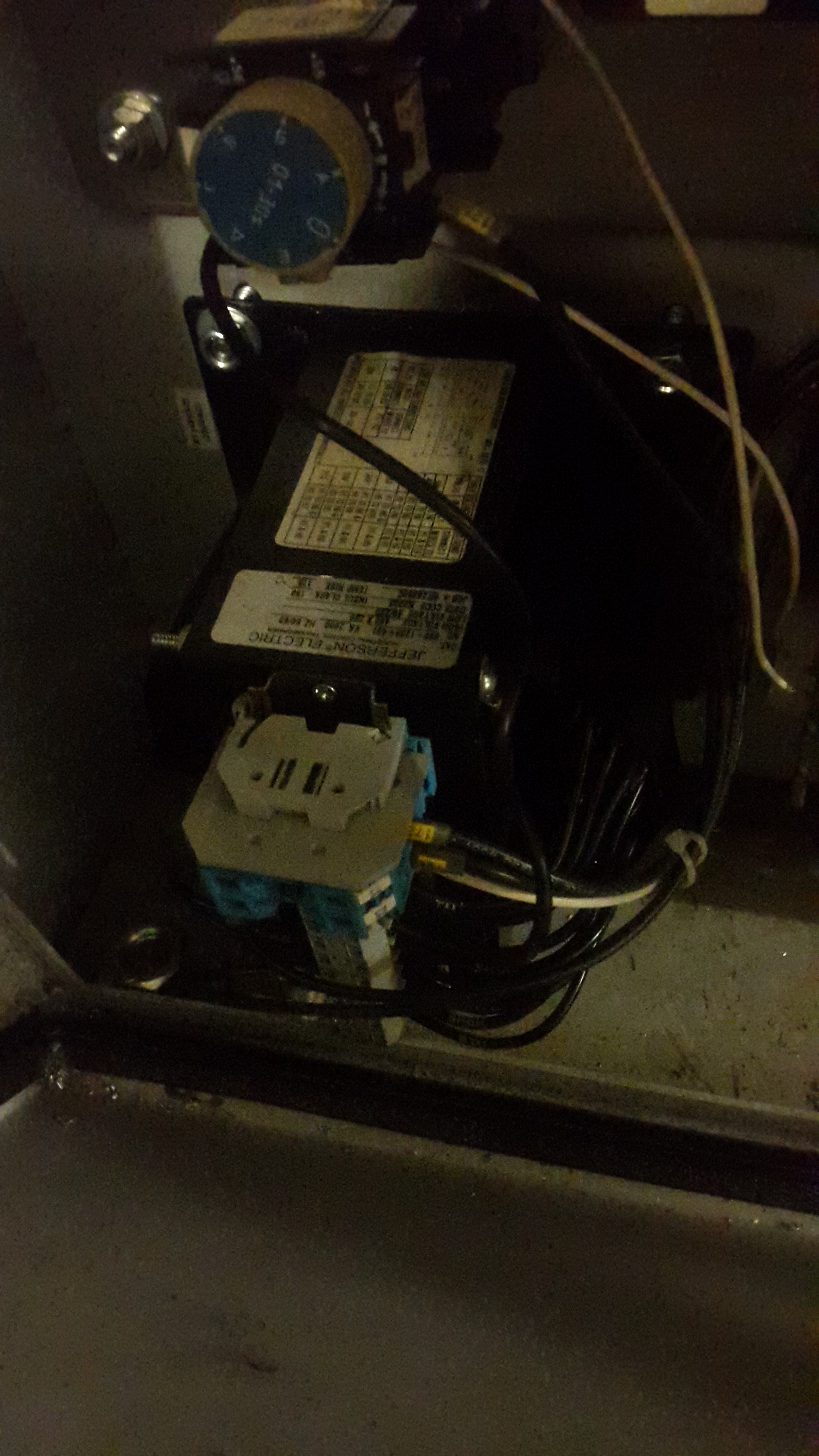

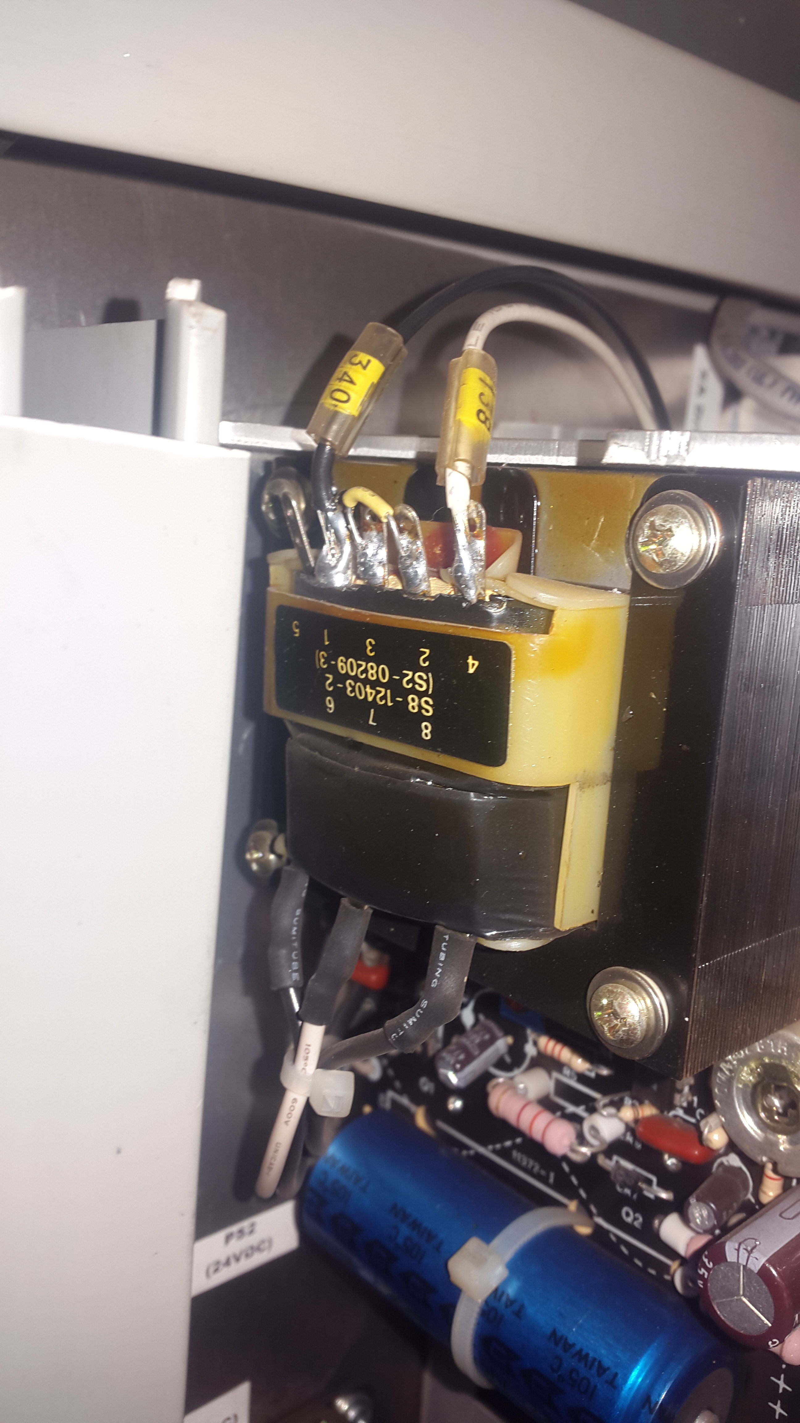

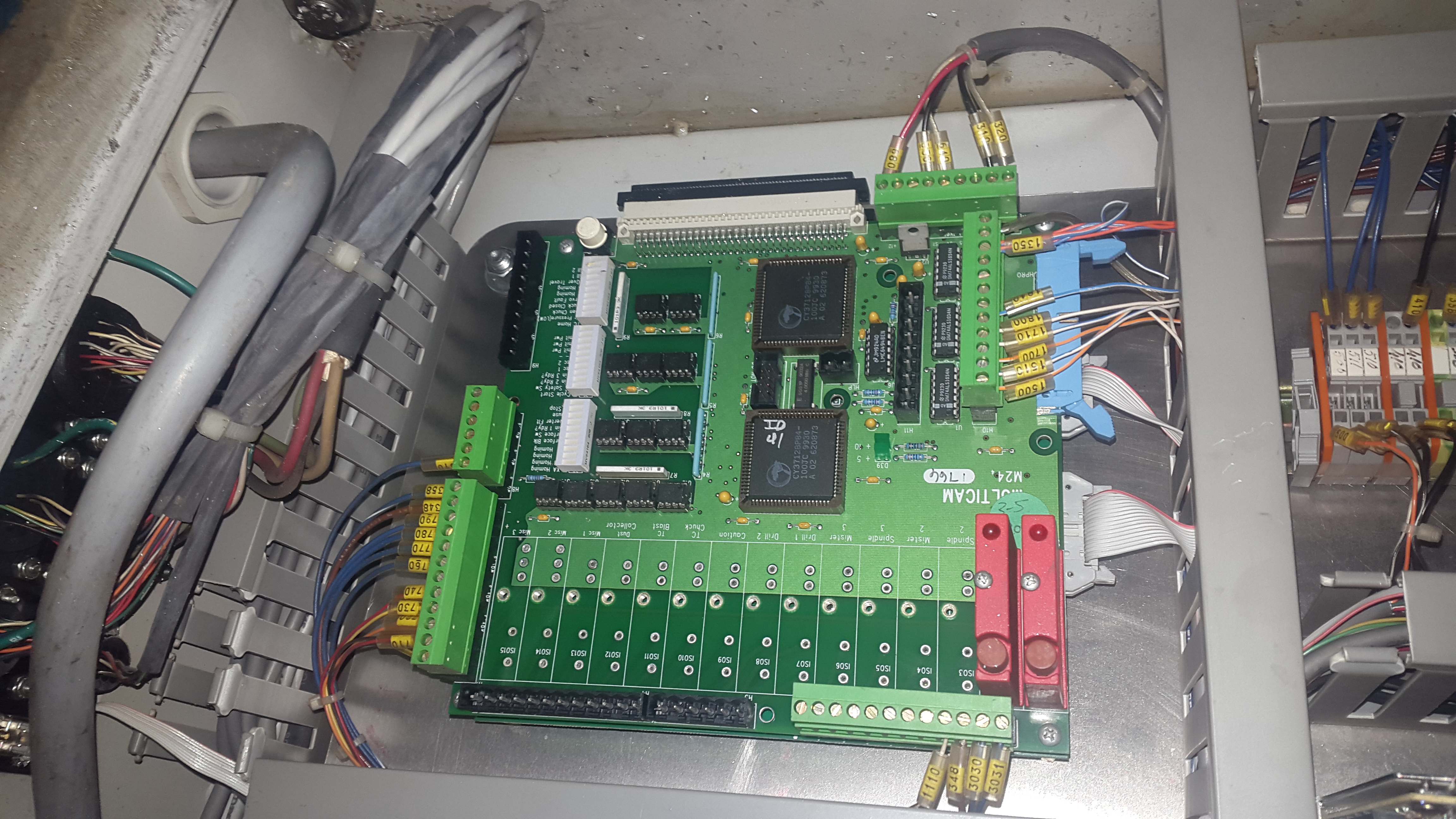

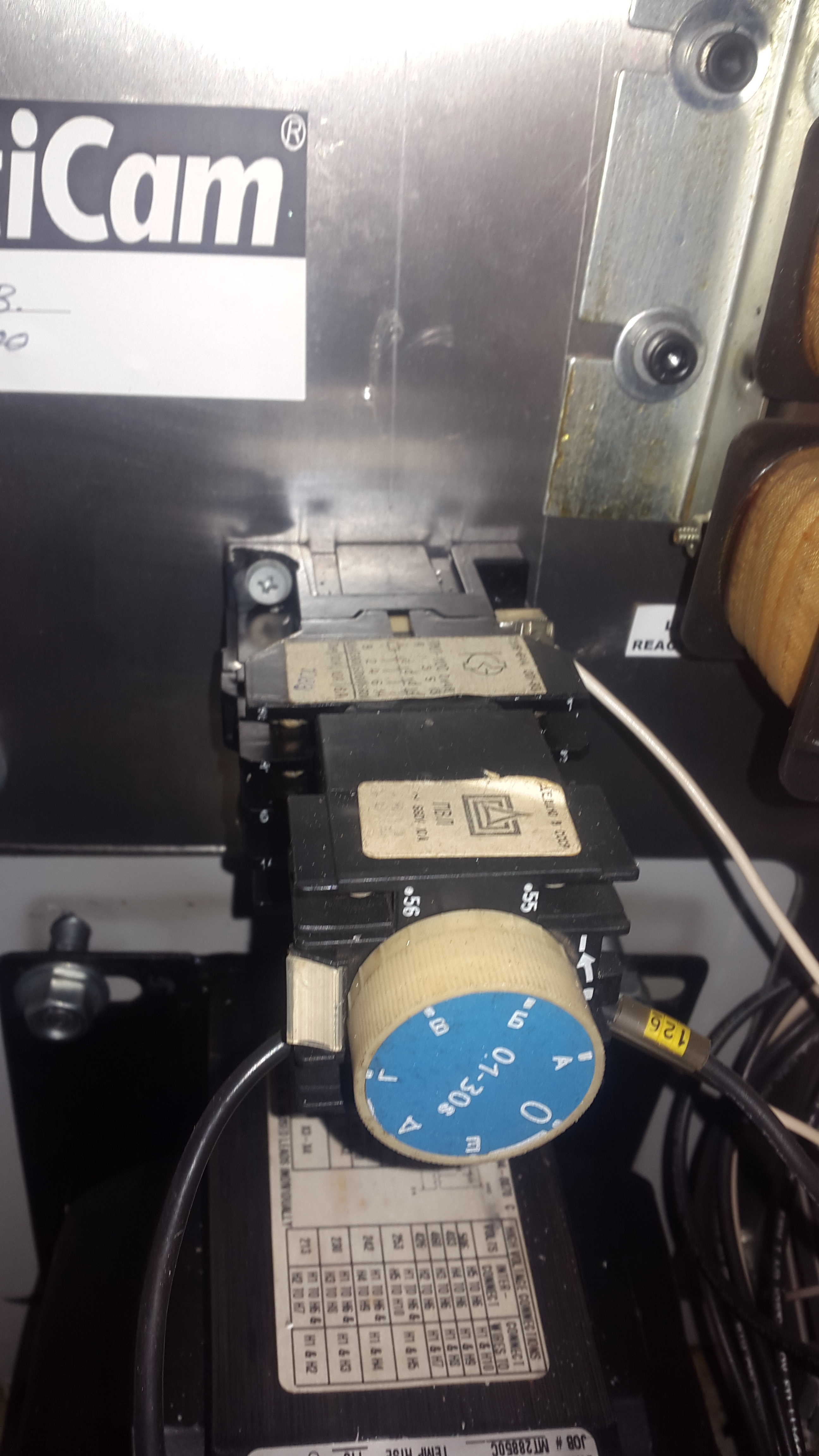

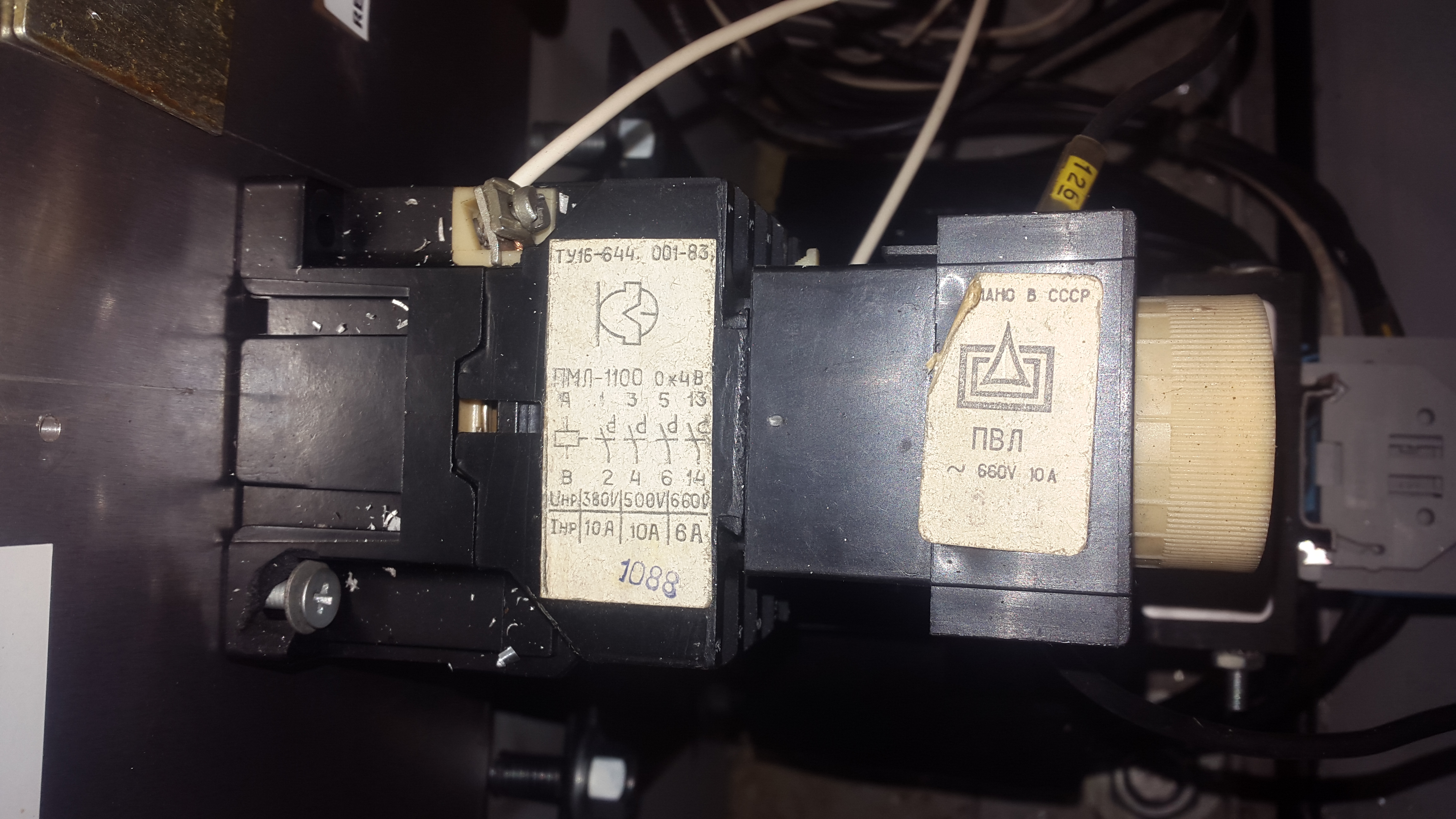

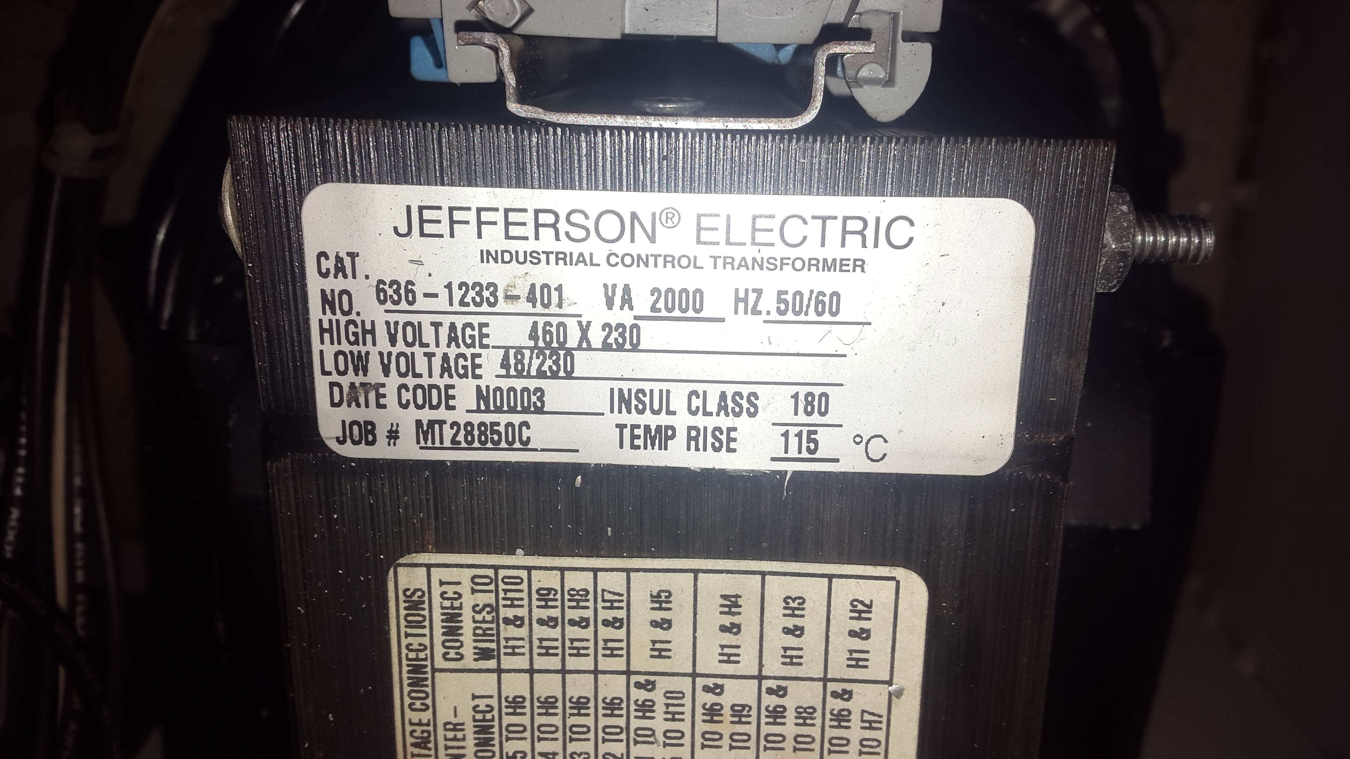

Электрика
На фото поставлю номера, прошу помощи, распознать, что есть что и для чего работает :)
Общий вид. Все аккуратно, красиво (5545 просмотров) <a class='original' href='./download/file.php?id=95364&mode=view' target=_blank>Загрузить оригинал (3.33 МБ)</a>

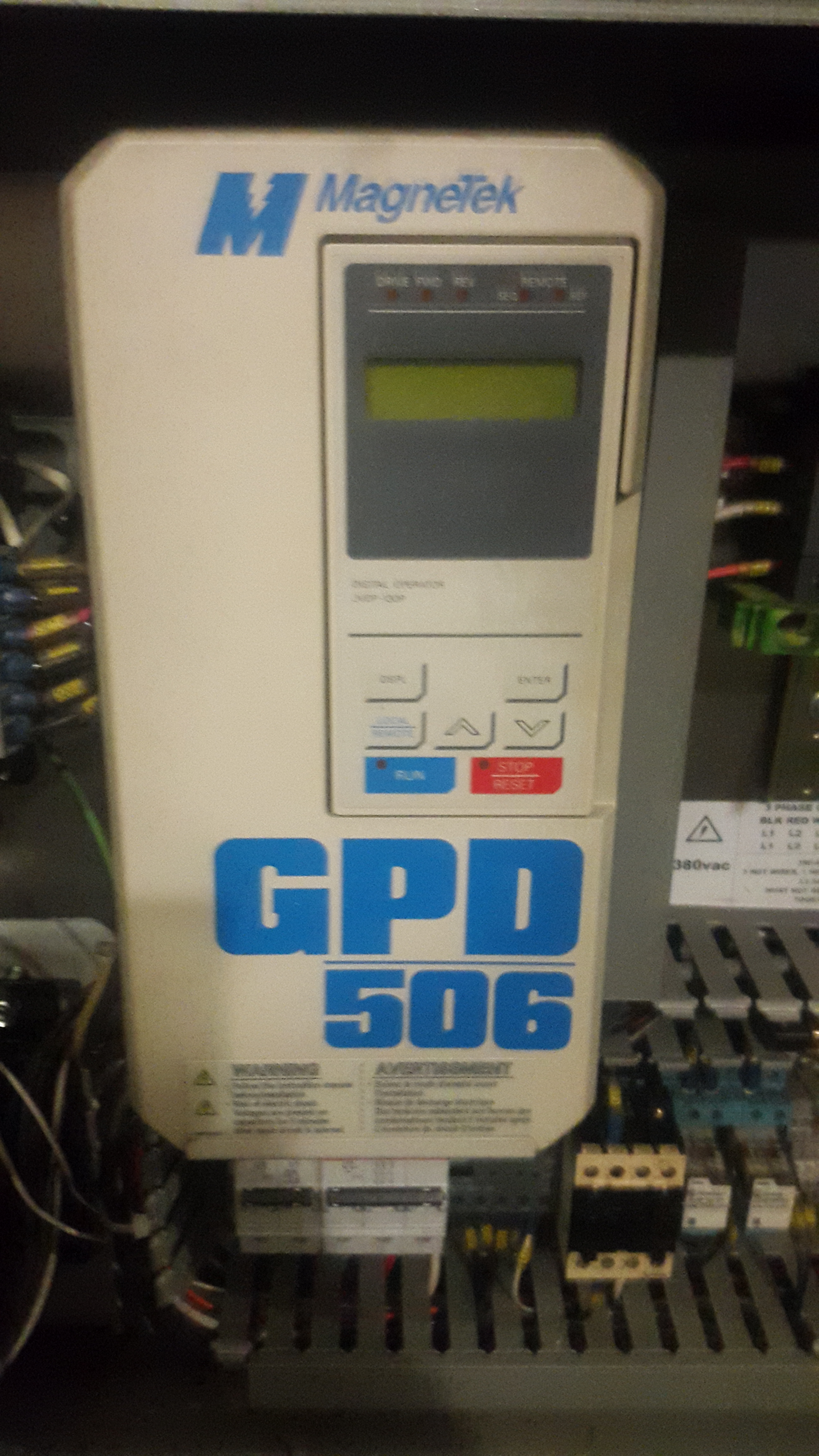

частотник (5545 просмотров) <a class='original' href='./download/file.php?id=95365&mode=view' target=_blank>Загрузить оригинал (3.11 МБ)</a>
частотник

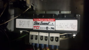

№1 (5545 просмотров) <a class='original' href='./download/file.php?id=95366&mode=view' target=_blank>Загрузить оригинал (2.96 МБ)</a>
№1
№2 (5545 просмотров) <a class='original' href='./download/file.php?id=95367&mode=view' target=_blank>Загрузить оригинал (2.86 МБ)</a>
№2
№2 поближе (5545 просмотров) <a class='original' href='./download/file.php?id=95368&mode=view' target=_blank>Загрузить оригинал (3.6 МБ)</a>
№2 поближе

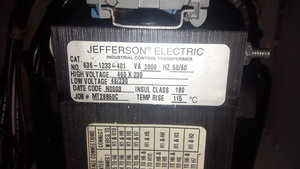

№3 (5545 просмотров) <a class='original' href='./download/file.php?id=95369&mode=view' target=_blank>Загрузить оригинал (2.48 МБ)</a>
№3
№3. Я вно деталь неродная) (5545 просмотров) <a class='original' href='./download/file.php?id=95370&mode=view' target=_blank>Загрузить оригинал (3.24 МБ)</a>
Всякие автоматы и тд (5545 просмотров) <a class='original' href='./download/file.php?id=95371&mode=view' target=_blank>Загрузить оригинал (3.26 МБ)</a>

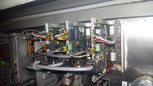

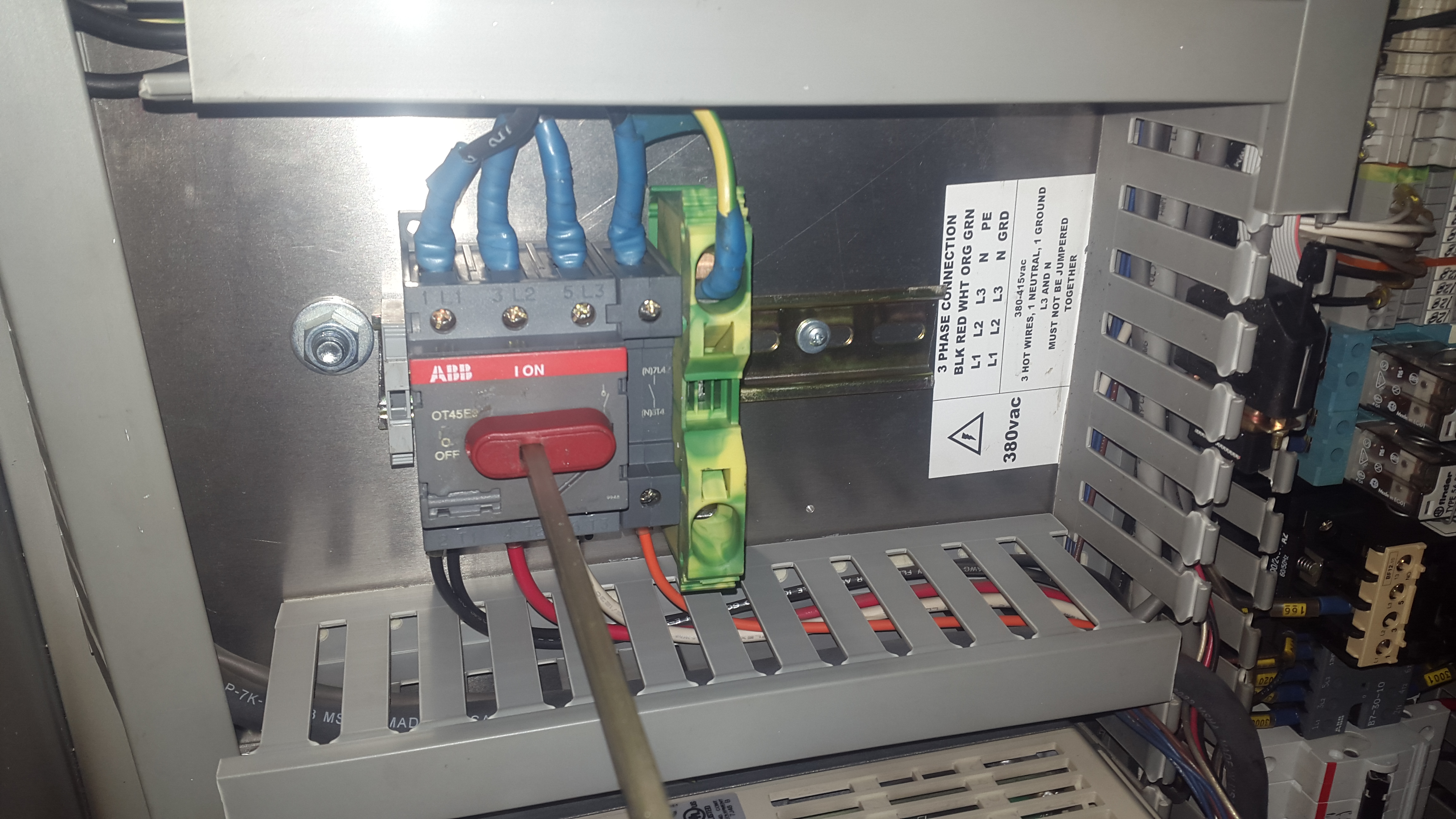

№4 (5545 просмотров) <a class='original' href='./download/file.php?id=95372&mode=view' target=_blank>Загрузить оригинал (2.89 МБ)</a>
№4

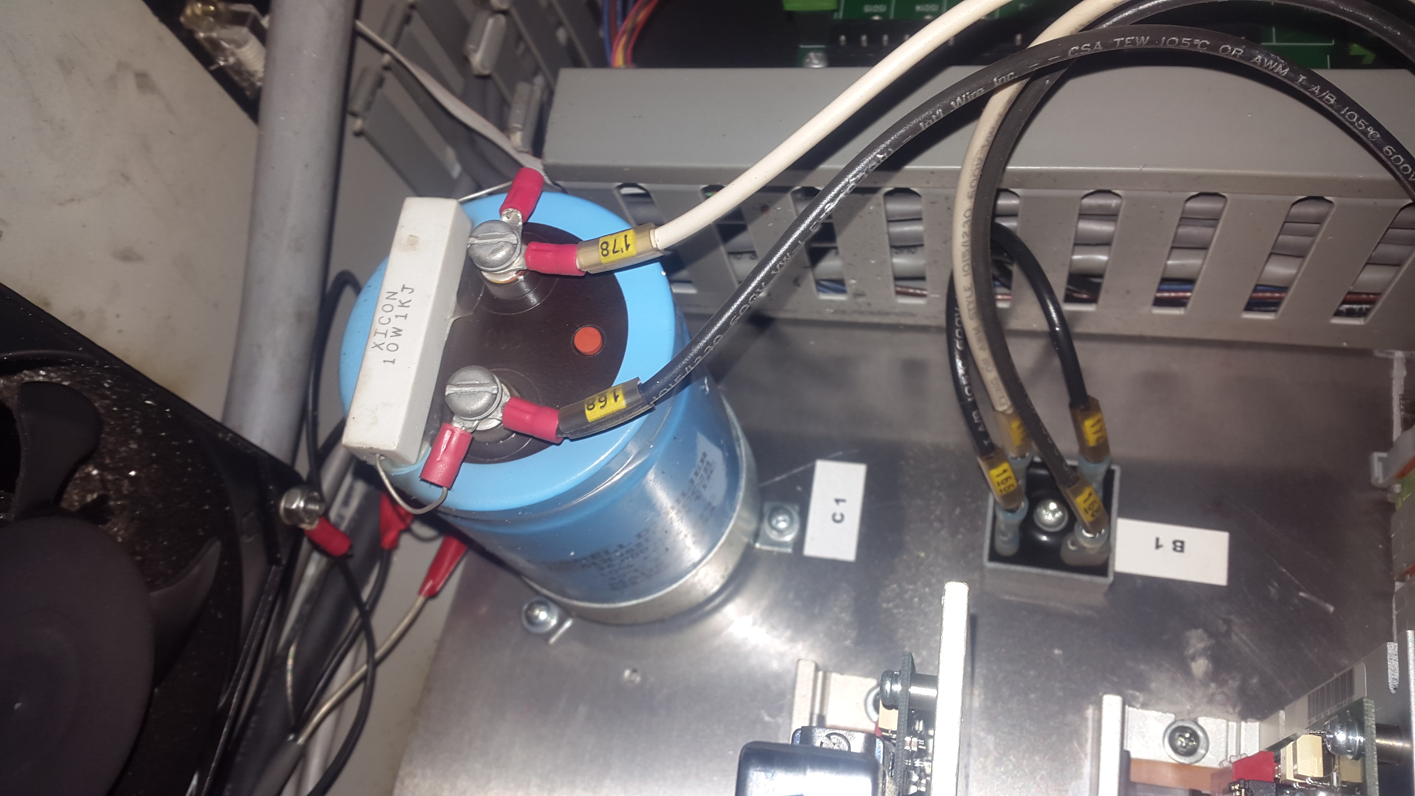

это как я понял контроллеры по осям. А слева на фото №5 - что это? (5545 просмотров) <a class='original' href='./download/file.php?id=95373&mode=view' target=_blank>Загрузить оригинал (3.37 МБ)</a>
№5 крупно (5545 просмотров) <a class='original' href='./download/file.php?id=95374&mode=view' target=_blank>Загрузить оригинал (2.6 МБ)</a>
№5 крупно
материнка (5545 просмотров) <a class='original' href='./download/file.php?id=95375&mode=view' target=_blank>Загрузить оригинал (3.77 МБ)</a>
материнка

материнка крупно (5527 просмотров) <a class='original' href='./download/file.php?id=95376&mode=view' target=_blank>Загрузить оригинал (4.76 МБ)</a>
материнка крупно

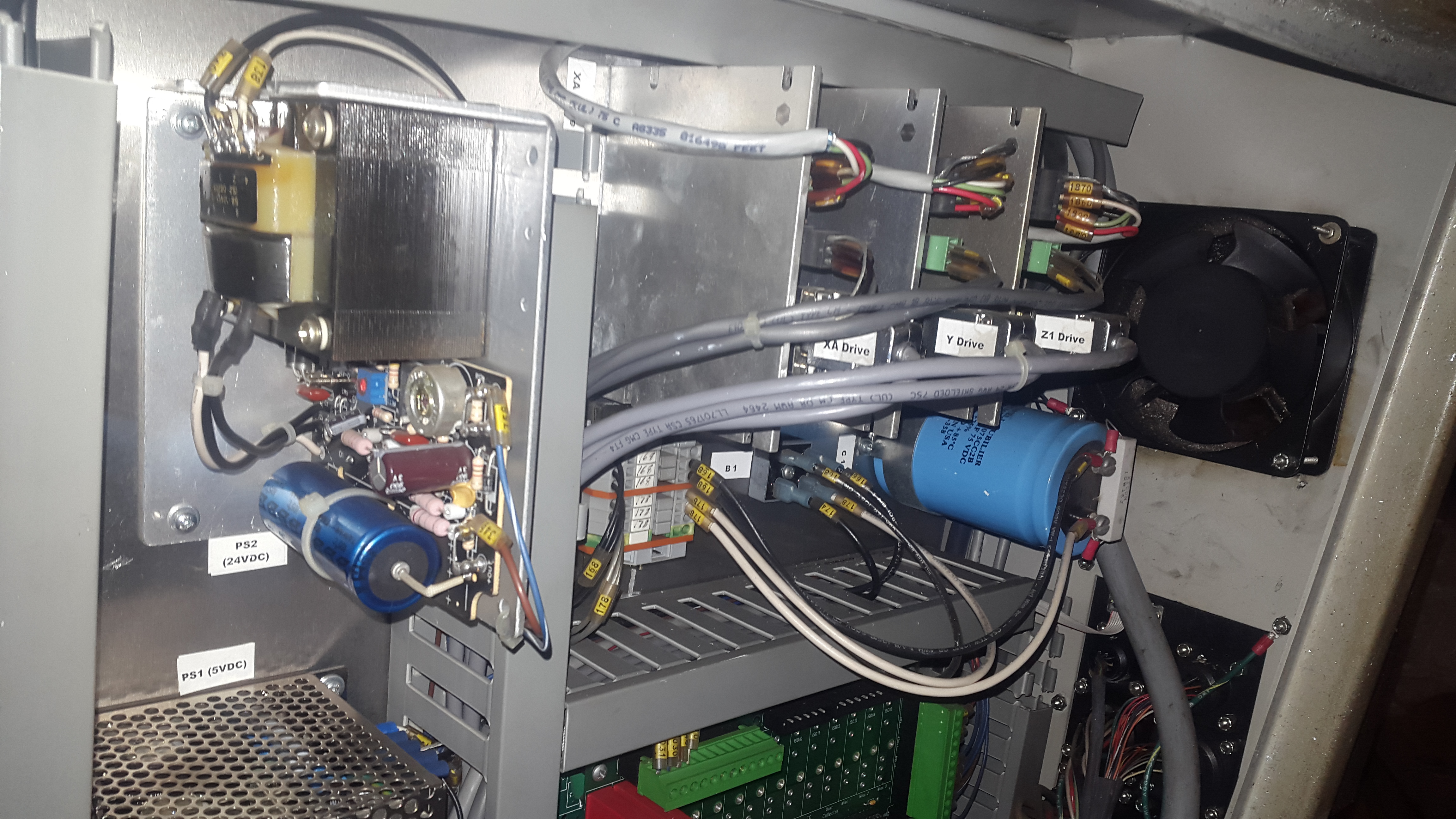

блоки управления осями, как я понял (5527 просмотров) <a class='original' href='./download/file.php?id=95377&mode=view' target=_blank>Загрузить оригинал (3.03 МБ)</a>
№6 (5527 просмотров) <a class='original' href='./download/file.php?id=95378&mode=view' target=_blank>Загрузить оригинал (2.62 МБ)</a>
№6

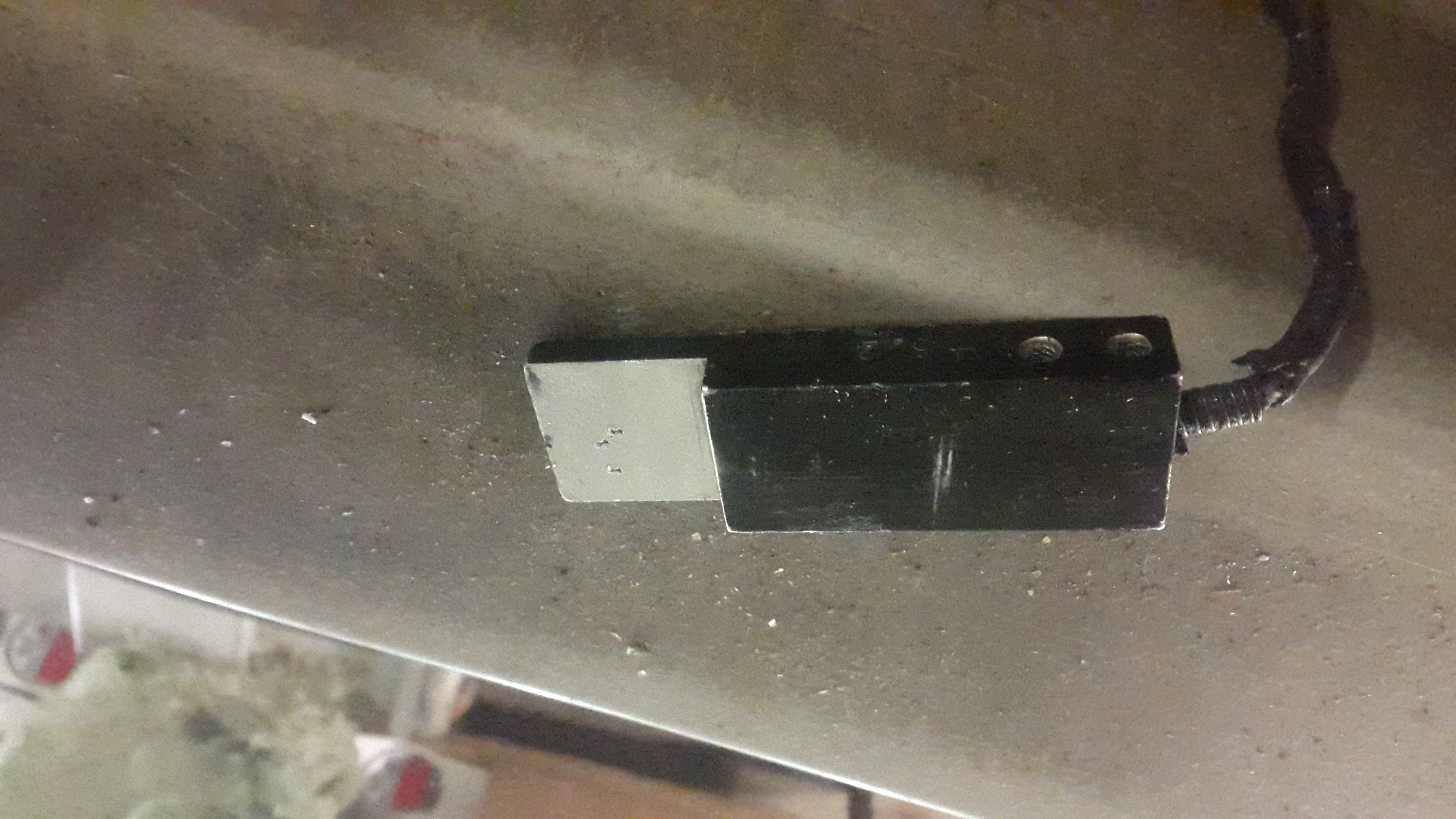

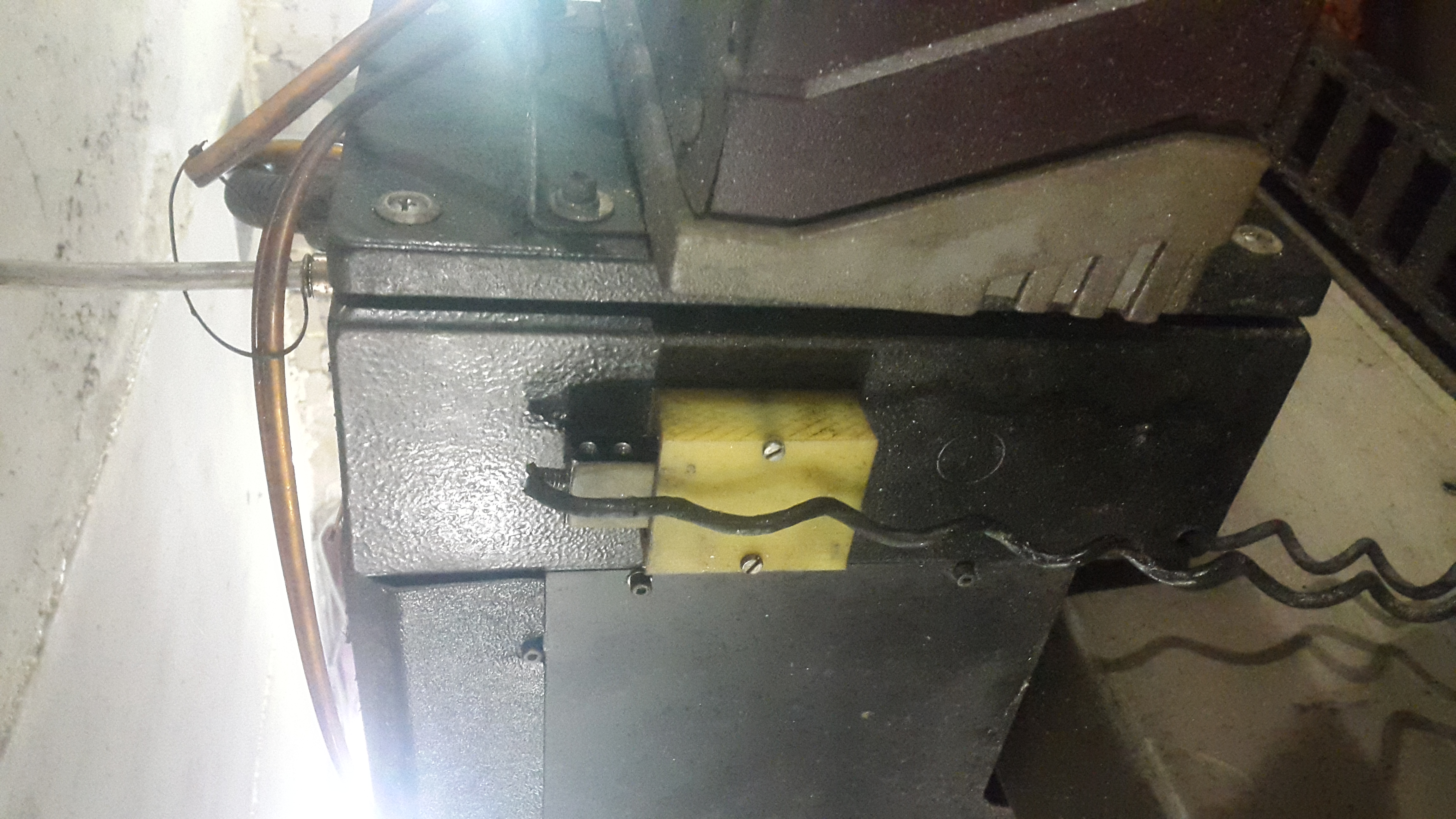

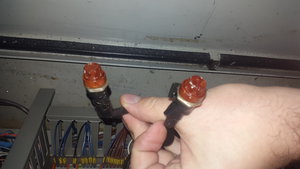

№7. Валяются просто так. Толи датчики какие, толи что (5527 просмотров) <a class='original' href='./download/file.php?id=95379&mode=view' target=_blank>Загрузить оригинал (2.52 МБ)</a>
№7 (5527 просмотров) <a class='original' href='./download/file.php?id=95380&mode=view' target=_blank>Загрузить оригинал (3.23 МБ)</a>
№7
№7 (5527 просмотров) <a class='original' href='./download/file.php?id=95381&mode=view' target=_blank>Загрузить оригинал (3.09 МБ)</a>
№7

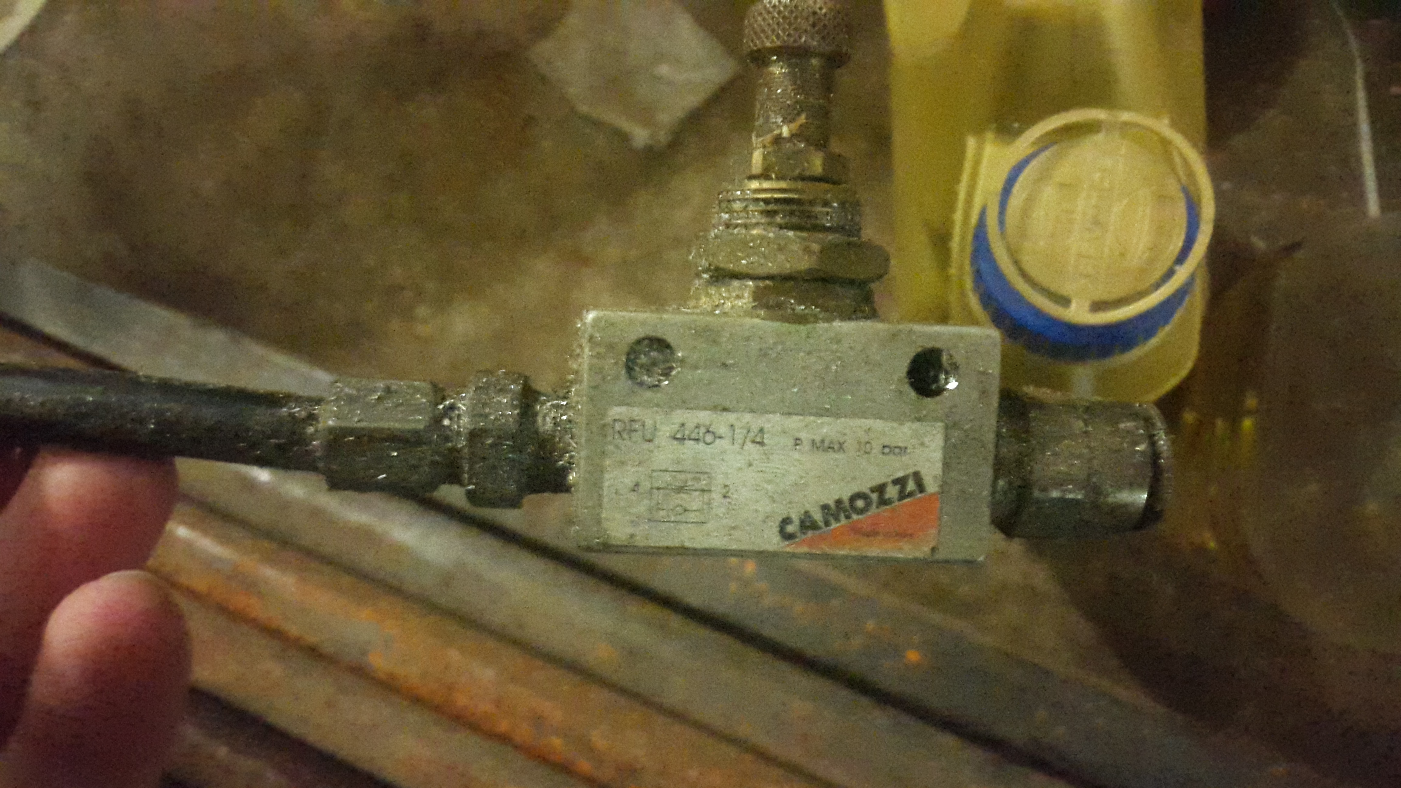

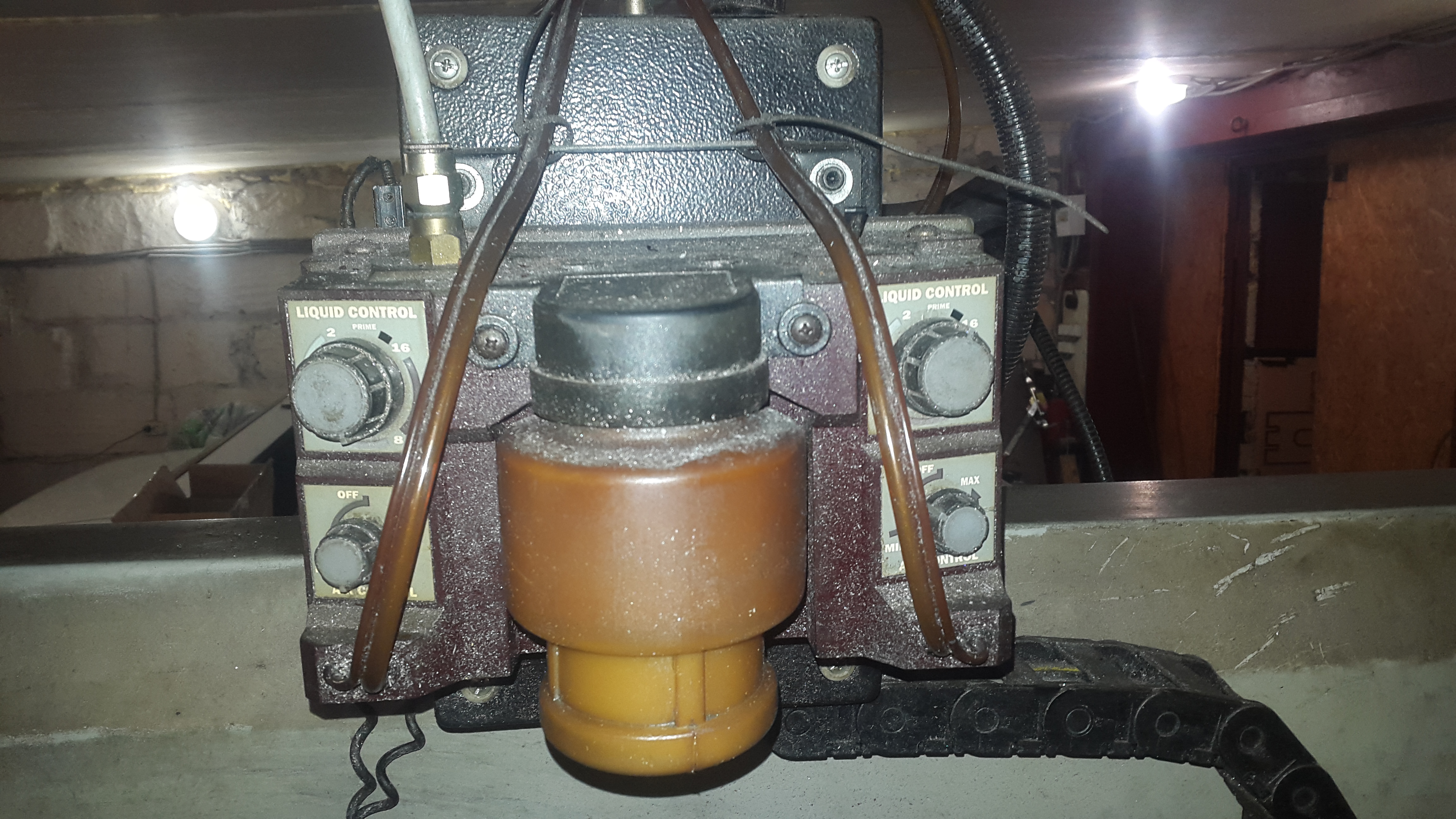

Какой то воздушный тройник. Возможно связан с масляным туманом. №8 (5527 просмотров) <a class='original' href='./download/file.php?id=95382&mode=view' target=_blank>Загрузить оригинал (3.14 МБ)</a>
система масляного тумана (5527 просмотров) <a class='original' href='./download/file.php?id=95383&mode=view' target=_blank>Загрузить оригинал (3.75 МБ)</a>
Евгений+++
Сообщения: 1591
Репутация: 176
Откуда: Воронеж.., пока что
Re: Приобрел свой первый станок Multicam mt22
Сообщение Евгений+++ »
4. общий вкл/выкл
7. предохранители
