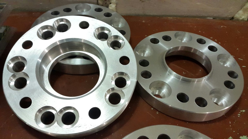

Занимаюсь изготовлением колесных проставок и прочих тюнячек для автомобилей уже больше 5 лет.
Ну как занимаюсь..все заказы делают по моим чертежам из моего материала на заводах.
Сам за станком последний раз стоял в школе :)
Но давно не отпускает мысль организовать свое производство и расширить ассортимент с помощью ЧПУ.

Планируется обработка только д16т

Основные изделия
деталь.jpg (5815 просмотров) <a class='original' href='./download/file.php?id=94935&mode=view' target=_blank>Загрузить оригинал (135.65 КБ)</a>
