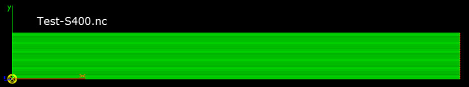

selenur писал(а):Сейчас есть 2 алгоритма генерации выжигания точками, туда-же добавлю и построчную генерацию, но нужно определиться с первоочередными вариантами, и разобраться как правильно генерировать строки с g-командами, с расчетом на новую прошивку.
selenur, для новой прошивки GRBL v1.1d - ЭТО ВАЖНО!
Тесты показали, что для GRBL v1.1d команды перемещения, мощности и включения лазера должны передаваться одной строкой:
G1 X10 S1000 M3
G1 X20 S900
G1 X30 S800
G1 X40 S700
G1 X50 S600
G1 X60 S500
G1 X70 S400
G1 X80 S300
G1 X90 S200
G1 X100 S100
M5
Такой код дает отличный результат. На картинках хорошо видно разницу.

MAX3000
Сообщения: 107
Зарегистрирован: 17 дек 2015, 11:12
Репутация: 18
Настоящее имя: MaX
Re: Программа генерации G-кода, из текста, рисунка, PLT файл
Сообщение MAX3000 »
selenur, еще для избежания поджигов по краям потушеный лазер (M5 или S0) должен выходить за линию печати на 1-3 мм (можно добавить поле для задания данной величины) для разгона двигателей - так называемая зона торможения разгона.
И еще по поводу команды M5 - скорее всего ее можно заменить командой S0, а M5 добавлять в самом конце файла.
MAX3000 писал(а):selenur, еще для избежания поджигов по краям потушеный лазер (M5 или S0) должен выходить за линию печати на 1-3 мм (можно добавить поле для задания данной величины) для разгона двигателей - так называемая зона торможения разгона.
Для примера, как должен выглядеть G-код?
MAX3000
Сообщения: 107
Репутация: 18
Настоящее имя: MaX
Сообщение MAX3000 »
selenur писал(а):Для примера, как должен выглядеть G-код?
На картинках:
G0 - красный
G1 - зеленый
Вот так выглядит файл без зоны торможения-разгона - Test-S400.nc:
Test-S400.jpg (6086 просмотров) <a class='original' href='./download/file.php?id=94766&mode=view' target=_blank>Загрузить оригинал (45.3 КБ)</a>
У него край в увеличенном виде выглядит так:
Test-S400-Край.jpg (6086 просмотров) <a class='original' href='./download/file.php?id=94767&mode=view' target=_blank>Загрузить оригинал (178.79 КБ)</a>
А вот так выглядит файл с зоной торможения-разгона - Test-S400-AS.nc и Test-S400-AM.nc:
Здесь два варианта:
  • управление при помощи команд M3/M5 - файл Test-S400-AM.nc
  • управление при помощи команды S0 - файл Test-S400-AS.nc
Test-S400-AS-AM.jpg (6086 просмотров) <a class='original' href='./download/file.php?id=94768&mode=view' target=_blank>Загрузить оригинал (47.17 КБ)</a>
А край у него в увеличенном виде выглядит так:
Test-S400-AS-AM-Край.jpg (6086 просмотров) <a class='original' href='./download/file.php?id=94769&mode=view' target=_blank>Загрузить оригинал (194.17 КБ)</a>
Часть кода:

Здесь команда G0 Xxx Yxx заменяется командой G0 Xxx+/-2 Yxx, перед ней добавляется G0 Xxx+/-2, а после неё добавляется команда G0 Xxx.
2 - расстояние в мм, на которое будет выходить лазер, так называемая зона торможения-разгона (можно добавить поле для задание данной величины и еще добавить галочку для активации, может кому-то не нужна будет эта зона торможения-разгона).

Здесь тоже что и в Test-S400-AM.nc, плюс команда M5 заменяется командой S0 (отстается только в конце) и команда M3 добавляется в начале программы, а по коду везде убирается.
Файлы примеров:
Test-S400-AS-AM.rar
(996 байт) 374 скачивания
Последний раз редактировалось MAX3000 14 ноя 2016, 12:20, всего редактировалось 2 раза.
Хорошо, добавлю в программу ;-)

В результате чего, получается G-код, растянутый по оси Х :-)
На переднем фоне, исходная траектория текста, а на заднем фоне полученная :-)
