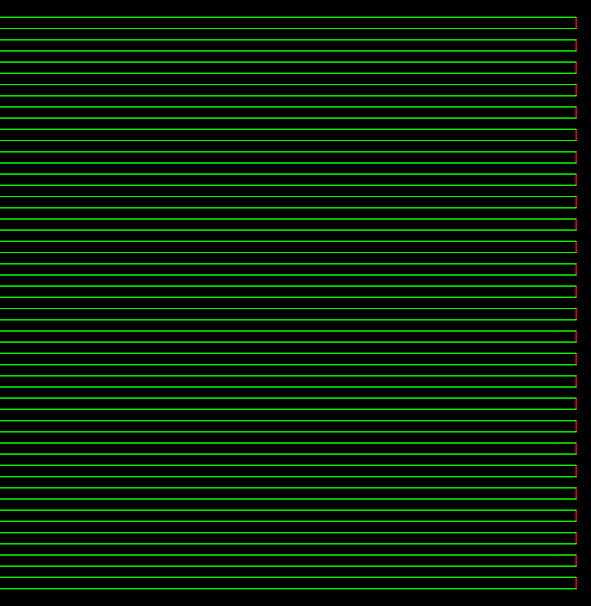

Для примера, как должен выглядеть G-код?
MAX3000
Сообщения: 107
Зарегистрирован: 17 дек 2015, 11:12
Репутация: 18
Настоящее имя: MaX
Re: Программа генерации G-кода, из текста, рисунка, PLT файл
Сообщение MAX3000 »
selenur писал(а):Для примера, как должен выглядеть G-код?
На картинках:
G0 - красный
G1 - зеленый
Вот так выглядит файл без зоны торможения-разгона - Test-S400.nc:
Test-S400.jpg (6083 просмотра) <a class='original' href='./download/file.php?id=94766&mode=view' target=_blank>Загрузить оригинал (45.3 КБ)</a>
У него край в увеличенном виде выглядит так:
Test-S400-Край.jpg (6083 просмотра) <a class='original' href='./download/file.php?id=94767&mode=view' target=_blank>Загрузить оригинал (178.79 КБ)</a>
А вот так выглядит файл с зоной торможения-разгона - Test-S400-AS.nc и Test-S400-AM.nc:
Здесь два варианта:
  • управление при помощи команд M3/M5 - файл Test-S400-AM.nc
  • управление при помощи команды S0 - файл Test-S400-AS.nc
Test-S400-AS-AM.jpg (6083 просмотра) <a class='original' href='./download/file.php?id=94768&mode=view' target=_blank>Загрузить оригинал (47.17 КБ)</a>
А край у него в увеличенном виде выглядит так:
Test-S400-AS-AM-Край.jpg (6083 просмотра) <a class='original' href='./download/file.php?id=94769&mode=view' target=_blank>Загрузить оригинал (194.17 КБ)</a>
Часть кода:

Здесь команда G0 Xxx Yxx заменяется командой G0 Xxx+/-2 Yxx, перед ней добавляется G0 Xxx+/-2, а после неё добавляется команда G0 Xxx.
2 - расстояние в мм, на которое будет выходить лазер, так называемая зона торможения-разгона (можно добавить поле для задание данной величины и еще добавить галочку для активации, может кому-то не нужна будет эта зона торможения-разгона).

Здесь тоже что и в Test-S400-AM.nc, плюс команда M5 заменяется командой S0 (отстается только в конце) и команда M3 добавляется в начале программы, а по коду везде убирается.
Файлы примеров:
Test-S400-AS-AM.rar
(996 байт) 374 скачивания
Последний раз редактировалось MAX3000 14 ноя 2016, 12:20, всего редактировалось 2 раза.
Хорошо, добавлю в программу ;-)

В результате чего, получается G-код, растянутый по оси Х :-)
На переднем фоне, исходная траектория текста, а на заднем фоне полученная :-)
Сообщение MAX3000 »
selenur, алгоритм немножко другой должен быть. Зона торможения-разгона прибавляется/вычитается к крайним Х-точкам линии перед и после G0. Но тут надо учитывать координату Х начала следующей линии, если она больше, то прибавлять к ней, если меньше, то прибавлять к текущей - это если движение происходит по контуру картинки, пропуская белые места. А если перемещение осуществлять по ширине картинки, то тут проще - перед G0 лазер движется G0 Xmax+dx (G0 Xmin-dX), затем идет команда G0 X dY, дальше G0 X-dX и код отрисовки следующей линии, крайние положения лазера по координате Х всегда будут одинаковы, но при таком методе лишние движения будут.
