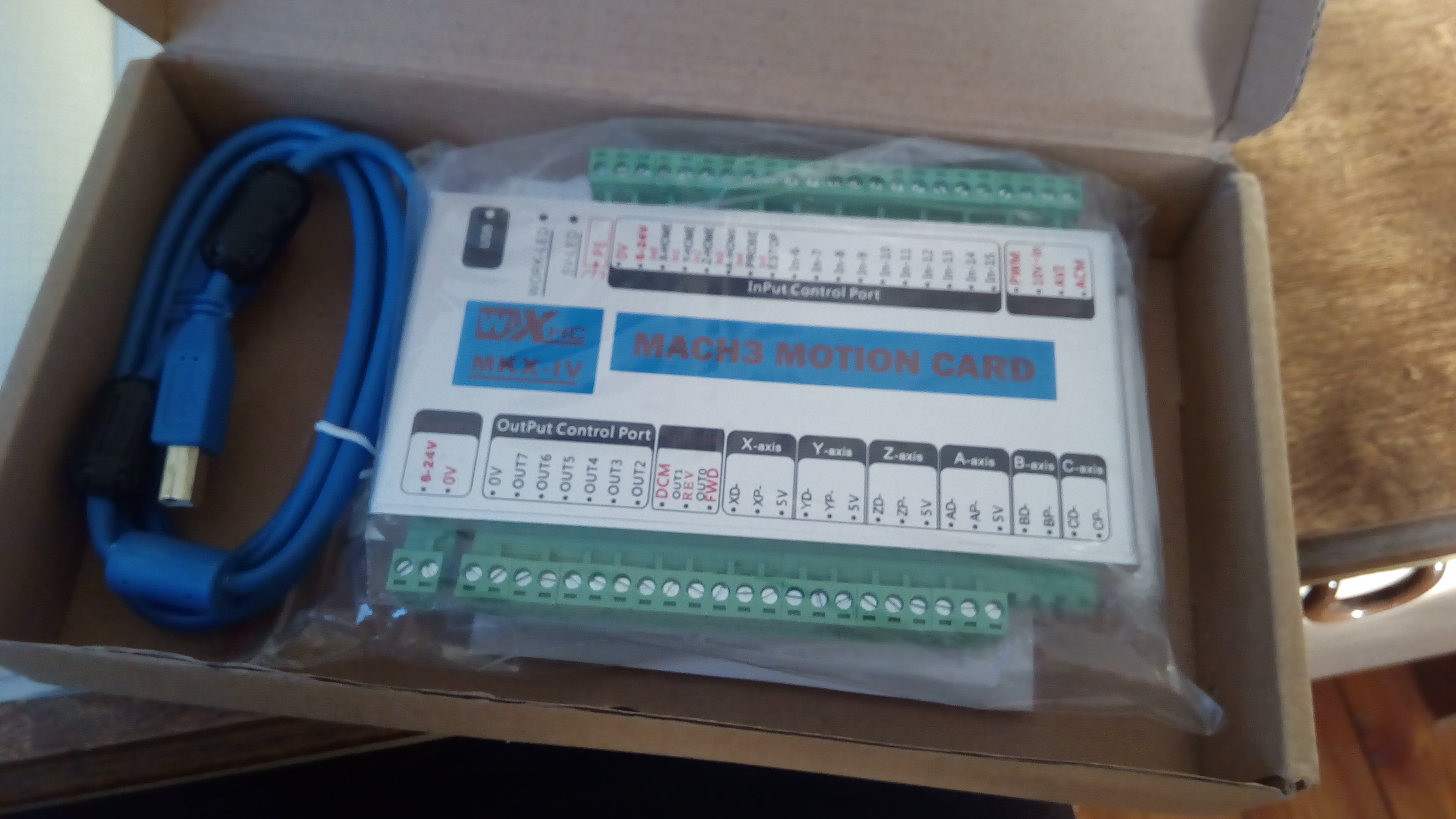

Господа, пришли драйверы и степперы с энкодерами
есть вопрос по подключению драйвера к контроллеру
не могу разобраться, куда подключаются разъемы из Control Signal и Signal драйвера к контроллеру.
фото драйвера в приложении
фото контроллера выше в теме

Re: ЧПУ станок по дереву/пластику/ размером 2000х2400мм
если посмотреть на лидшайника, прослеживается аналогия
pu= PUL = step
di = DIR = direction
ena= enable = активация драйвера
остается найти нужные точки на контроллере
зы очень смущает надпись "Servo" и наличие энкодера
Пощупать напряжометром напряжение с контролера в точках XD-, XP- .... в состоянии покоя относительно точки 0в. Если будет около 6-10вольт, то просто их подать на драйвер x_pu-, x_di-, а на х_pu+ x_di+ подать +5в с контролера
pu= PUL = step

да. это все написано на контроллере.Mamont писал(а):Пощупать напряжометром напряжение с контролера в точках XD-, XP- .... в состоянии покоя относительно точки 0в. Если будет около 6-10вольт, то просто их подать на драйвер x_pu-, x_di-, а на х_pu+ x_di+ подать +5в с контролера
вопрос по каналам enable+ enable- и группе контактов signal
драйвер для сервошагового. движки у меня с энкодерами
Дифпара означает логическую "1" если напряжение на + больше чем на - и наоборот.androns писал(а): вопрос по каналам enable+ enable- и группе контактов signal
На "энаблю+" подай +5в, "энаблю-" 0в
А что, драйвер вот так и пришел, просто устройство, без всякого описания-мануала?

пришел контроллер
подключение по USB
инструкции все на английском.
все расписано, как и что подключать к контроллеру
единственное, не могу найти распиновку по осям
подключение по USB
