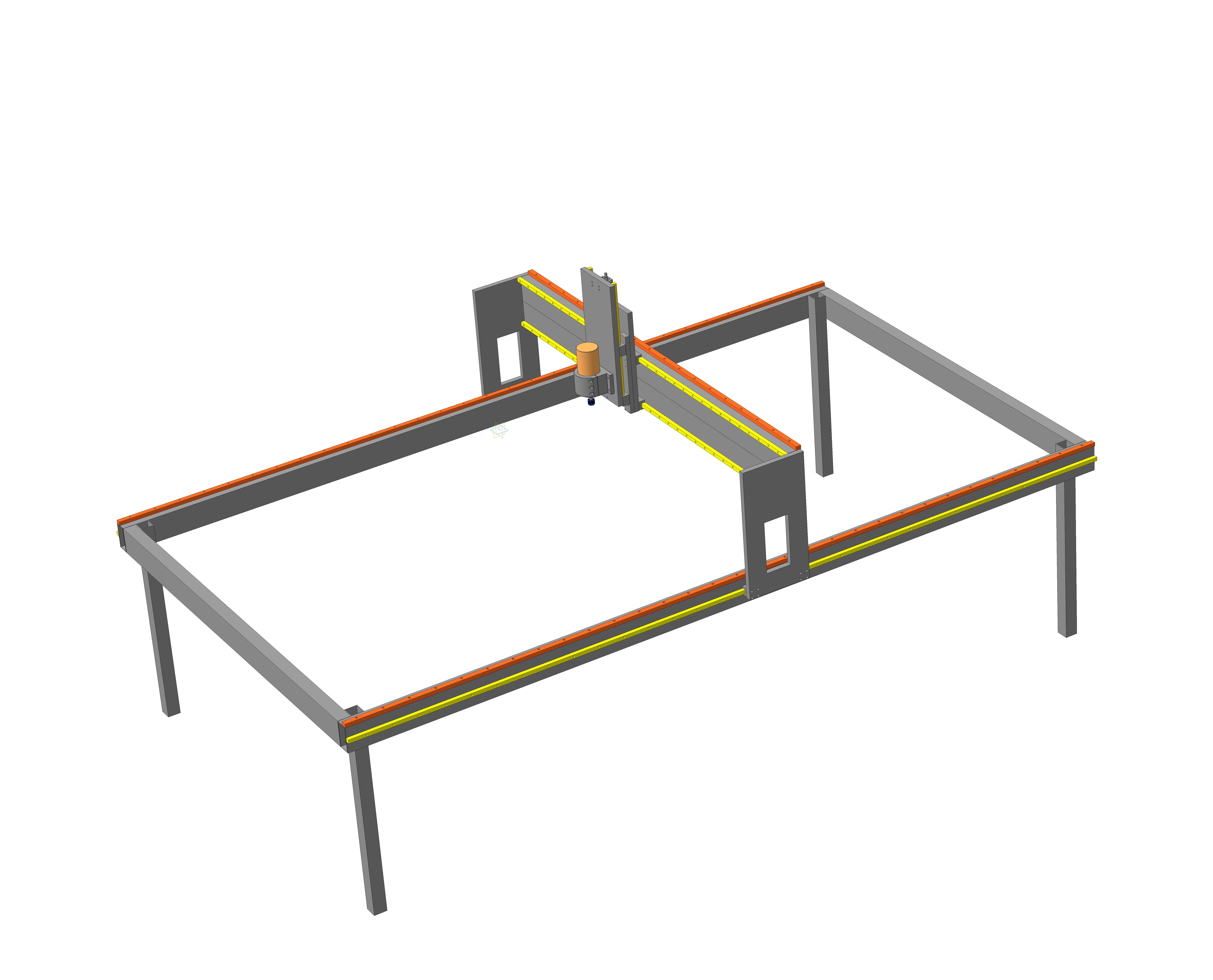

что хочу сделать:
надежный и точный станок для обработки деревянных изделий, резки пластика, резки оргстекла
размер станка: 2000х2400мм
изначально хотел сделать станок исходя из размера листов, которые буду резать. а именно 2050х3050мм. но необходимость в данной операции уже отпала. буду резать листы шириной 1530мм, длиной 2500-3000мм (рабочая поверхность 2000х2400мм будет достаточная)

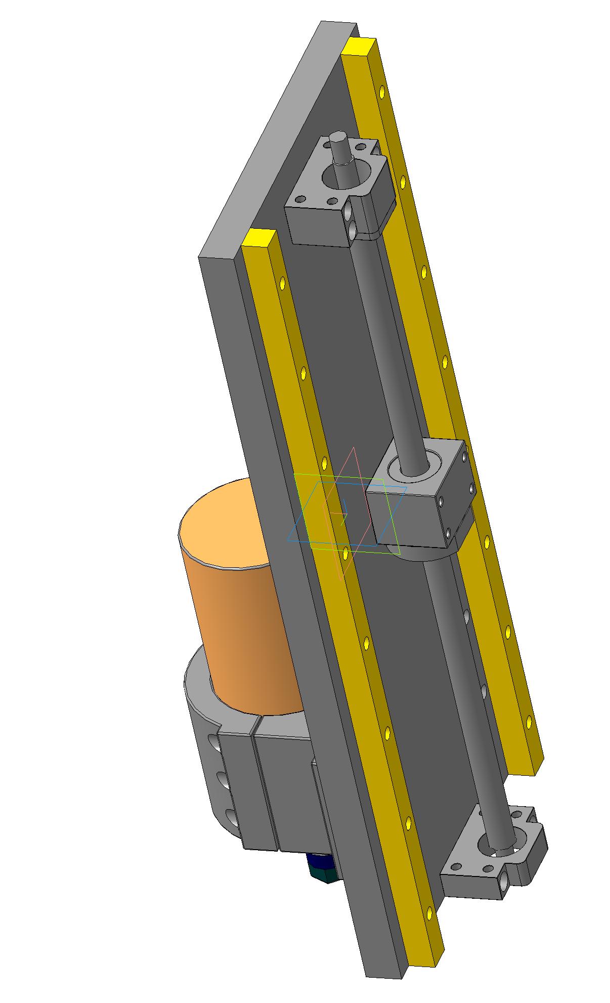

вес портала: расчетный вес - 80 кг. стенки портала - алюминий. перекладина - 2 сваренных трубы сечения 80х100мм скорее всего
Ось Х:
прямозубая рейка М1
линейные направляющие Hiwin 20мм, 2 каретки на сторону
2 программно синхронизированных серводвигателя с редуктором
расположение двигателей вертикальное
какую заложить мощность двигателя и редукцию ?
какой к нему драйвер?
Ось У:

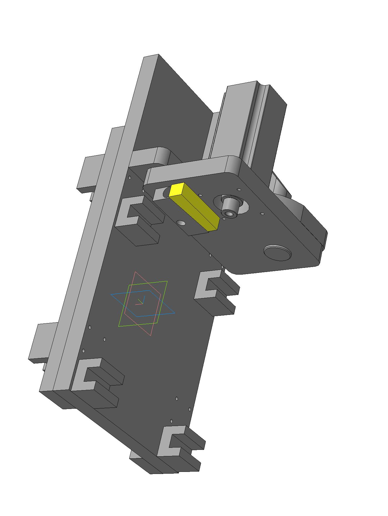

"минипортал" шпинделя из алюминия. вес вместе со шпинделем порядка 20кг
2 линейные направляющие 15мм по 2 каретки
прямозубая рейка
редукции не предполагается
какой движок заложить в расчет ?

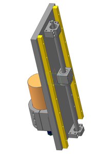

Ось Z:
2 линейных направляющих 15мм по 2 каретки
серводвигатель через муфту на ШВП без редукции
какой заложить двигатель и драйвер?
а также:
какой требуется контроллер?
шпиндель - 2.2 кВт водяное охлаждение.
в будущем планируется установка 4й оси
PS: экономия важна, но качество в приоритете.
прошу помочь с советами
на прочность станины не обращать внимание. будет доработка. пока отрисовано номинально

Сборка опорной плиты Y с ШВП с двиг.jpg (5418 просмотров) <a class='original' href='./download/file.php?id=66269&mode=view' target=_blank>Загрузить оригинал (107.76 КБ)</a>

портал будет полностью алюминиевый из швеллера 65х150х65х7мм (по примеру готового станка тут на форуме) - швеллер в швеллер.
наплавляющие Х будут из швеллера 50х100х50х10мм. к ним крепится рейка и профильная направляющая
рама как и писал ранее.

слишком длинная ось У и слишком "высоко" вы её задираете относительно Х.
на раскрое листового еще терпимо, но рельеф будет под большим вопросом.
Это я вам как владелец У=1560мм говорю.
Я бы поменял компоновку станка на что то типа
http://world-shopping.com.ua/published/ ... eg_790.jpg
С учетом будущей 4й оси зазор между кончиком фрезы и рабочим столом 120мм вполне.
Хотя на не маленьких станках 4ю ось обычно "утапливают" вглубь станины , а ось Х можно фиксировать прямо винтом и её привод отключить.
получается вращение по 4й оси, перемещение вдоль У и конечно же работа Z.
