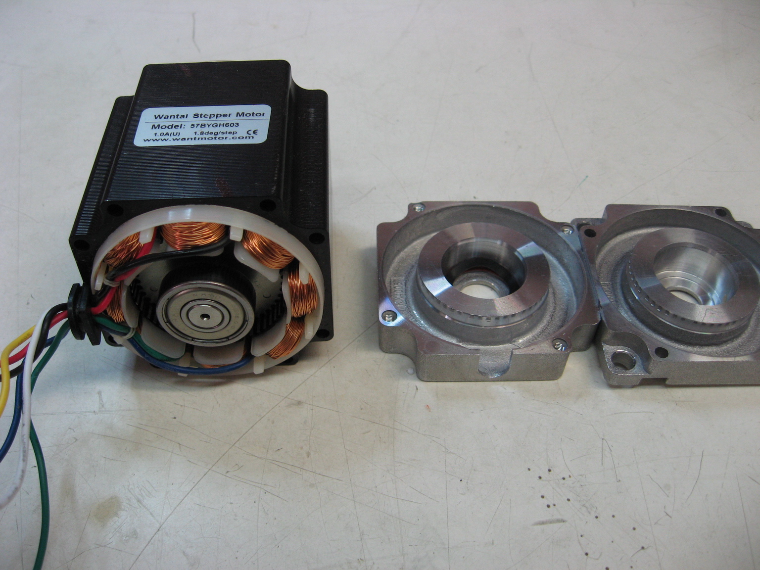

Помечаем маркером взаимное положение частей мотора
IMG_7134_resize.JPG (11145 просмотров) <a class='original' href='./download/file.php?id=22500&mode=view' target=_blank>Загрузить оригинал (689.52 КБ)</a>
и демонтируем крышки
IMG_7135_resize.JPG (11145 просмотров) <a class='original' href='./download/file.php?id=22501&mode=view' target=_blank>Загрузить оригинал (705.83 КБ)</a>

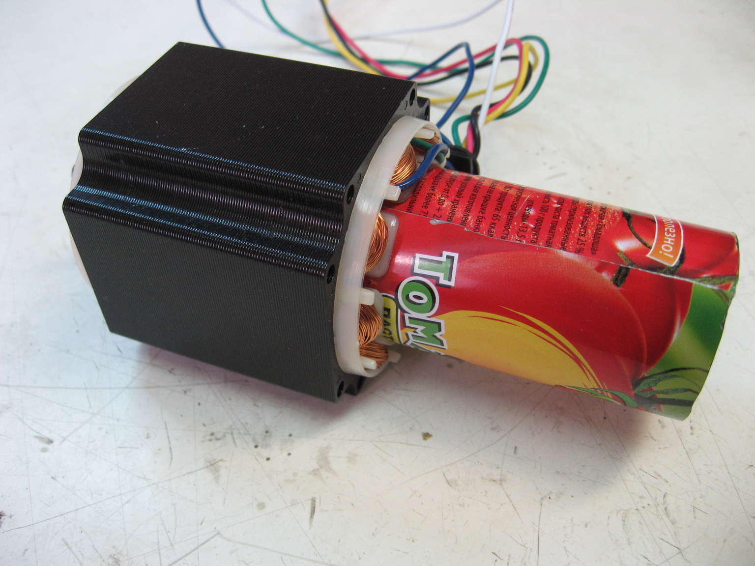

Для предотвращения возможного размагничивания ротора будем извлекать его в стальную оправку. Ее изготавливаем из подручных материалов по диаметру ротора.
IMG_7136_resize.JPG (11145 просмотров) <a class='original' href='./download/file.php?id=22502&mode=view' target=_blank>Загрузить оригинал (582.19 КБ)</a>
Выдвинув ротор на несколько миллиметров
IMG_7137_resize.JPG (11145 просмотров) <a class='original' href='./download/file.php?id=22503&mode=view' target=_blank>Загрузить оригинал (695.87 КБ)</a>
вставляем оправку в щель между самим ротором и пластмассовыми держателями обмоток и плотно прижимаем торец оправки к статору:
IMG_7138_resize.JPG (11145 просмотров) <a class='original' href='./download/file.php?id=22504&mode=view' target=_blank>Загрузить оригинал (729.18 КБ)</a>
Прижимая оправку к статору, другой рукой выталкиваем ротор в оправку и откладываем в сторону:
IMG_7139_resize.JPG (11145 просмотров) <a class='original' href='./download/file.php?id=22505&mode=view' target=_blank>Загрузить оригинал (689.21 КБ)</a>
Далее демонтируем существующие обмотки:
IMG_7141_resize.JPG (11143 просмотра) <a class='original' href='./download/file.php?id=22514&mode=view' target=_blank>Загрузить оригинал (611.32 КБ)</a>
Укладываем в пазы провод диаметром 0,45мм. Намотку производить сдвоенным проводом. Количество витков на секцию – 19.

Один ротор выронил из оправки - и... ничего не произошло. Он сделан на основе ниобиевого магнита и, похоже, размагничивание ему не грозит. На фото с изображением измерения момента как раз тестируется этот мотор. Но гусей все-же лучше не дразнить.

Если ротор ШД все-таки размагнитился, как его намагнитить?
Re: Перемотка двигателя 57BYGH603 в 57BYGH633
Блин да они на редкоземельных магнитах ща все. Их хрен размагнитишь при аккуратной разборке.
NeFeB размагнитить можно либо перегревом, либо ударом. Не нужно его греть и лупить молотком и все ок будет.
Размагничивались ротора на ферритах или AlNiCo. У редкоземельников коэрцитивная сила высокая и они при разборке не размагничиваются. Был бы этот ротор из AlNiCo - тонкая жесть от размагничивания его бы кстати не спасла, в его поле она бы ушла в насыщение и он бы один фиг себя размагнитил.
