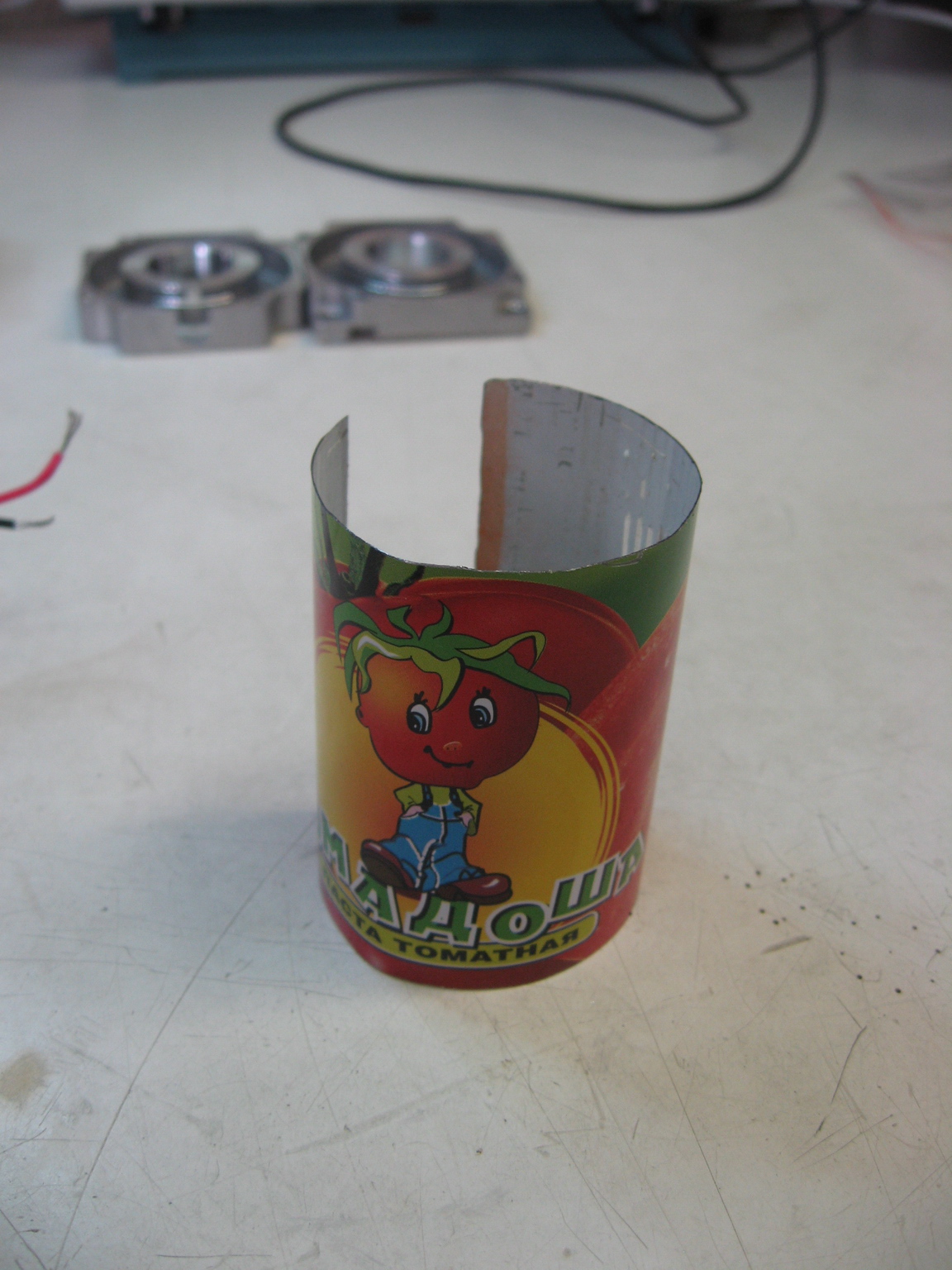

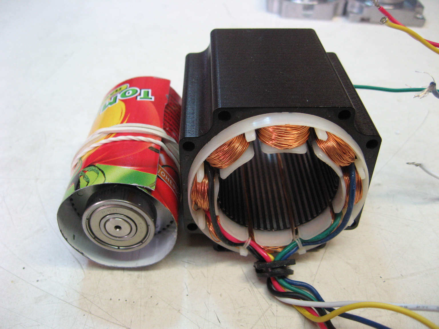

Для предотвращения возможного размагничивания ротора будем извлекать его в стальную оправку. Ее изготавливаем из подручных материалов по диаметру ротора.
IMG_7136_resize.JPG (11538 просмотров) <a class='original' href='./download/file.php?id=22502&mode=view' target=_blank>Загрузить оригинал (582.19 КБ)</a>

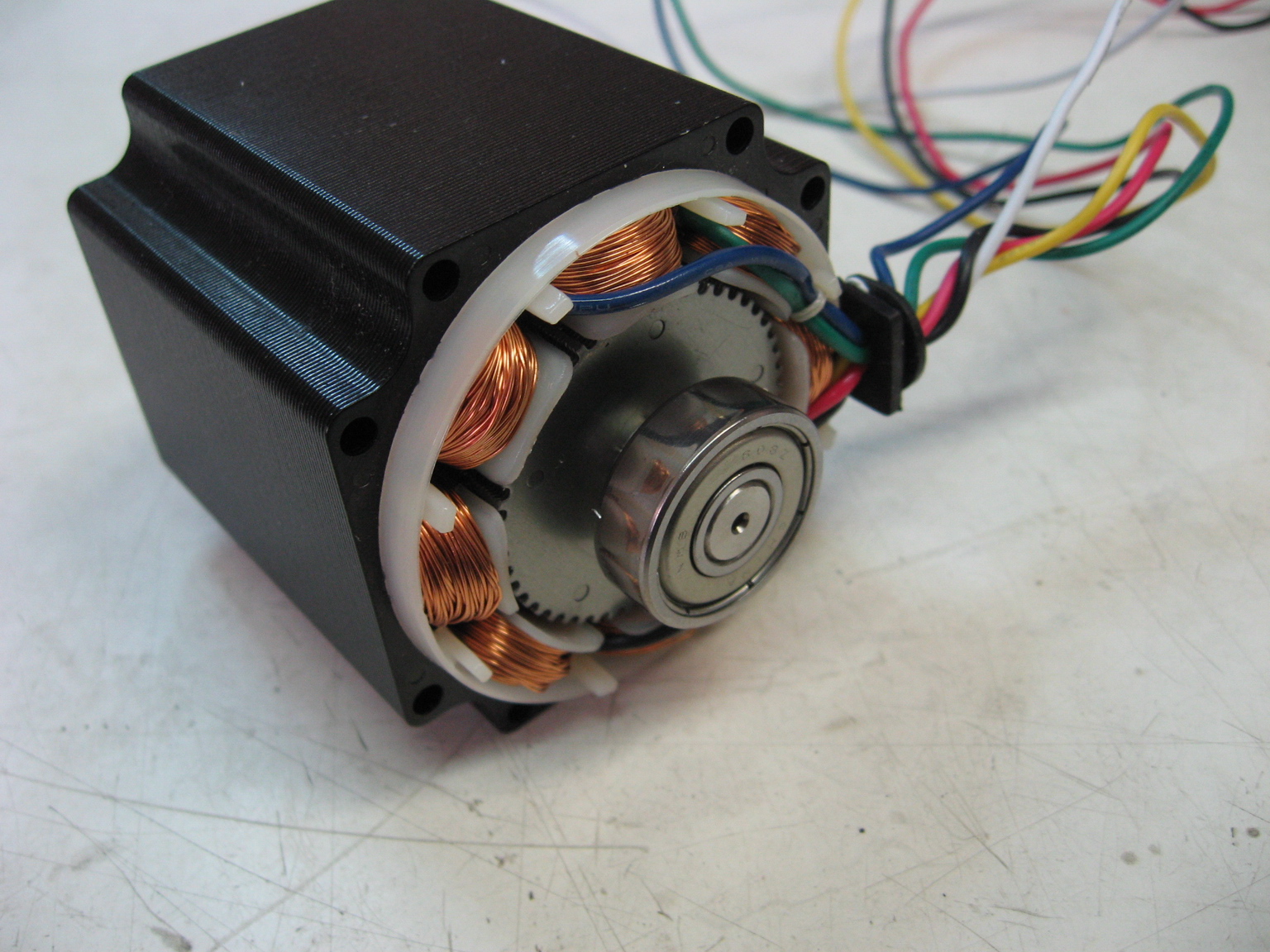

Выдвинув ротор на несколько миллиметров
IMG_7137_resize.JPG (11538 просмотров) <a class='original' href='./download/file.php?id=22503&mode=view' target=_blank>Загрузить оригинал (695.87 КБ)</a>
вставляем оправку в щель между самим ротором и пластмассовыми держателями обмоток и плотно прижимаем торец оправки к статору:
IMG_7138_resize.JPG (11538 просмотров) <a class='original' href='./download/file.php?id=22504&mode=view' target=_blank>Загрузить оригинал (729.18 КБ)</a>
Прижимая оправку к статору, другой рукой выталкиваем ротор в оправку и откладываем в сторону:
IMG_7139_resize.JPG (11538 просмотров) <a class='original' href='./download/file.php?id=22505&mode=view' target=_blank>Загрузить оригинал (689.21 КБ)</a>

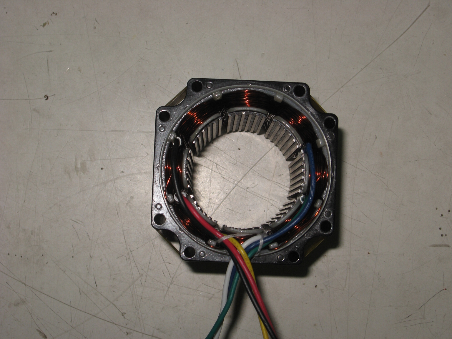

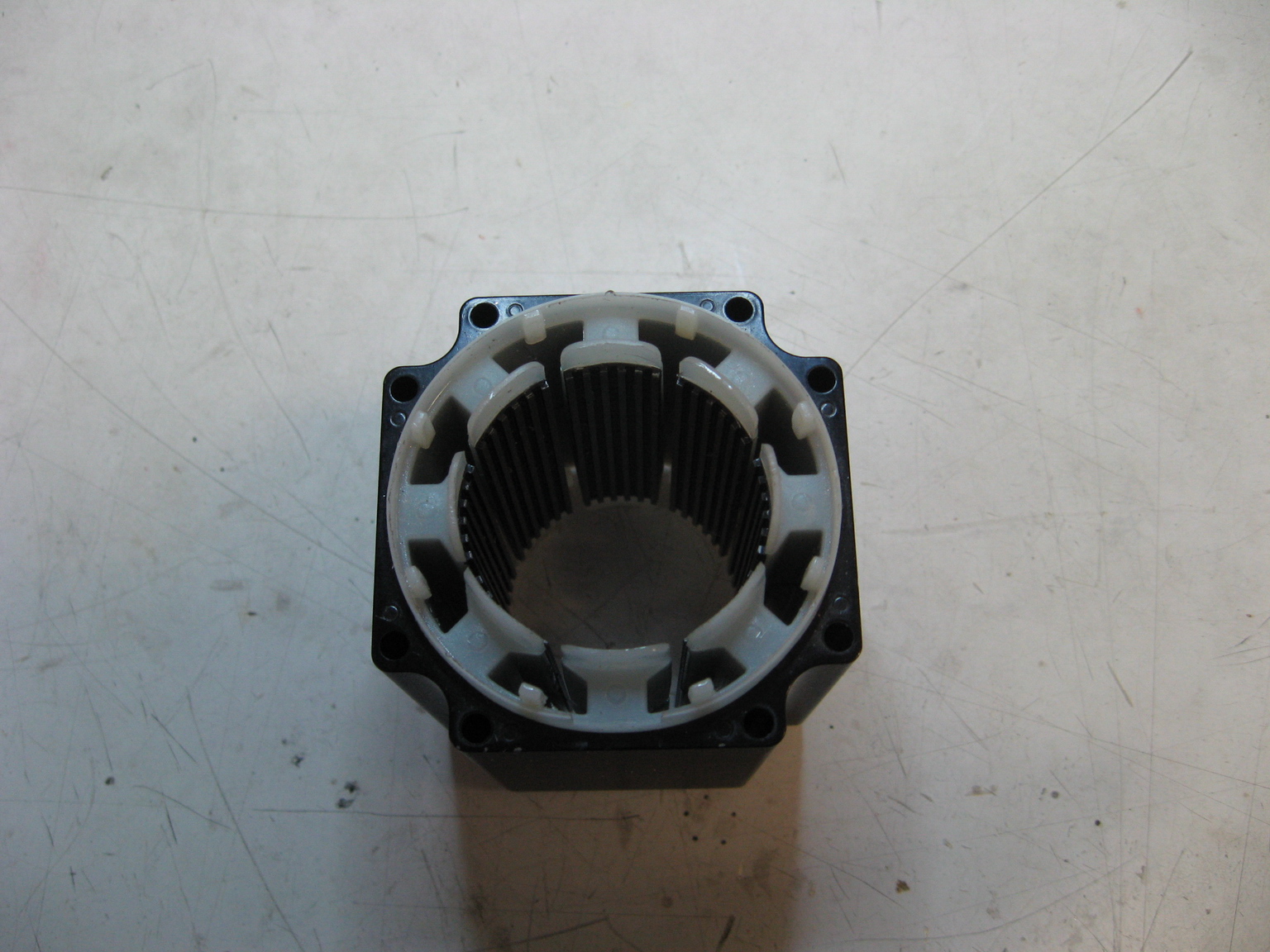

Далее демонтируем существующие обмотки:
IMG_7141_resize.JPG (11536 просмотров) <a class='original' href='./download/file.php?id=22514&mode=view' target=_blank>Загрузить оригинал (611.32 КБ)</a>

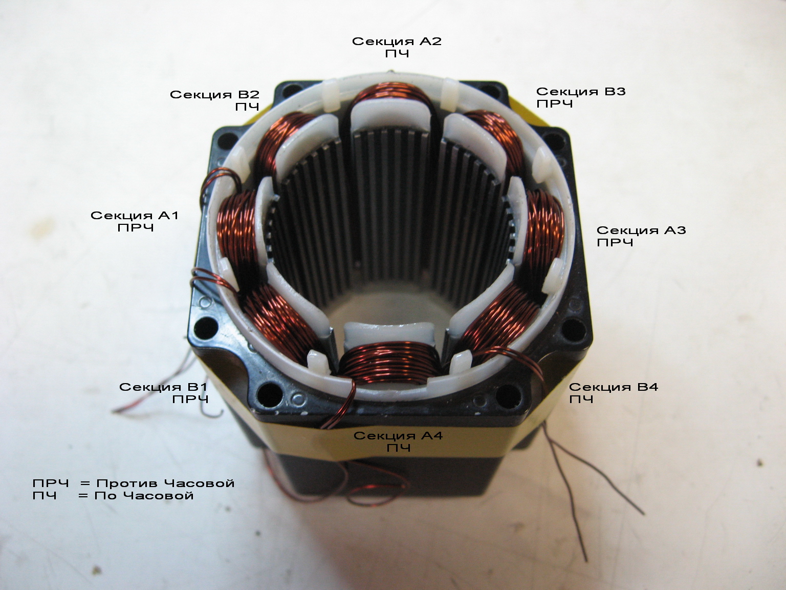

Укладываем в пазы провод диаметром 0,45мм. Намотку производить сдвоенным проводом. Количество витков на секцию – 19.
Общий принцип намотки показан на рисунке
ShD.jpg (11538 просмотров) <a class='original' href='./download/file.php?id=22507&mode=view' target=_blank>Загрузить оригинал (41.83 КБ)</a>
(взято отсюда: http://cncfiles.ru/photo/5596) Для нашего случая удобнее мотать так:
IMG_7142_resize.jpg (11538 просмотров) <a class='original' href='./download/file.php?id=22508&mode=view' target=_blank>Загрузить оригинал (625 КБ)</a>
Соединяем обмотки по принципу "конец-начало" и припаиваем провода:

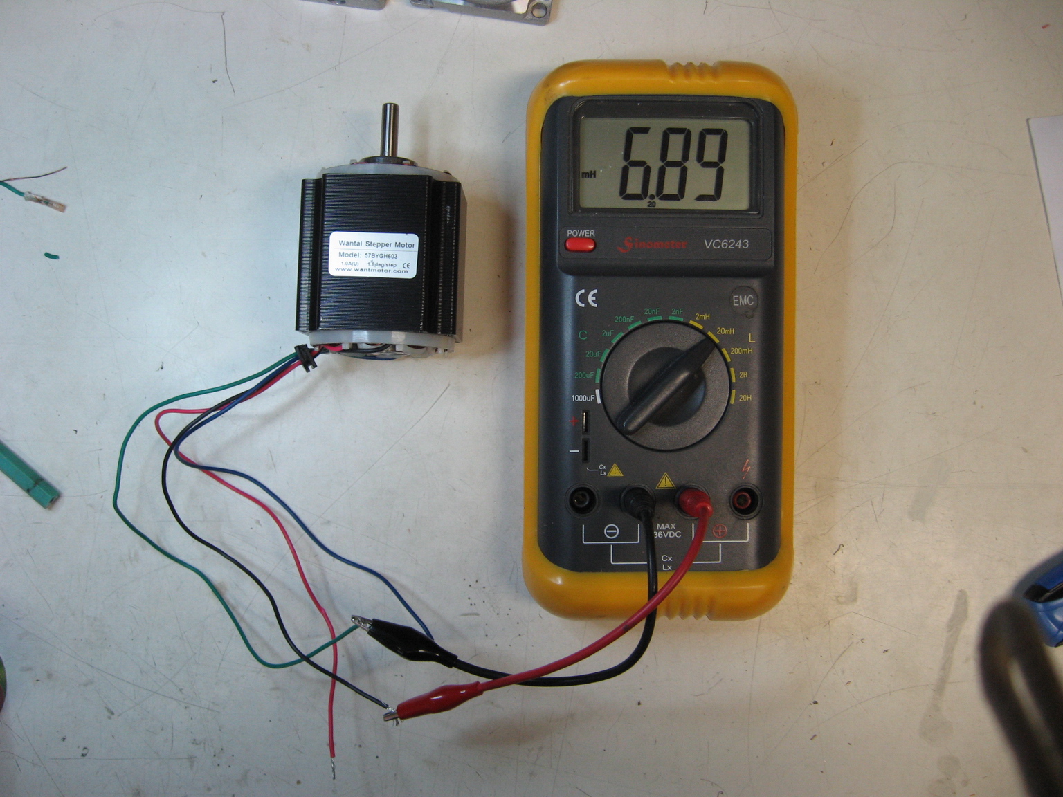

Встравляем ротор обратно в статор. Измеряем индуктивность обмоток:
IMG_7147_resize.JPG (11538 просмотров) <a class='original' href='./download/file.php?id=22512&mode=view' target=_blank>Загрузить оригинал (713.47 КБ)</a>
Так как две одинаковые обмотки соединены последовательно, а индуктивность прямо пропорциональна квадрату количества витком, то индуктивность одной фазы будет: 6,89/4=1,72 мГн. Измеренное сопротивление равно 1 Ом. Полученные характеристики соответствуют мотору 57BYGH633.

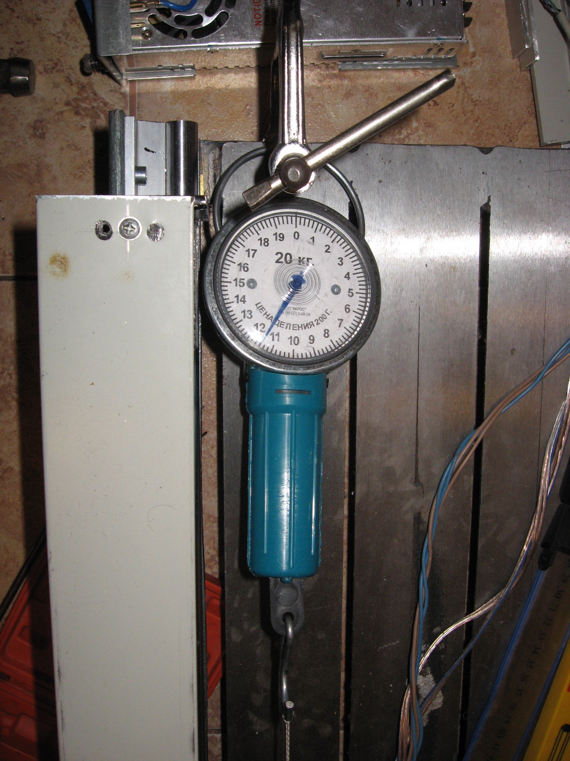

Собираем мотор по меткам. Замеряем усилие на шкиве радиусом 1см:
IMG_7148_resize.JPG (11538 просмотров) <a class='original' href='./download/file.php?id=22513&mode=view' target=_blank>Загрузить оригинал (871.98 КБ)</a>
Итог: двигатели успешно таскают механику, задача выполнена. ВременнЫе затраты – после второго мотора - 2 часа на штуку. Первый - дольше :D

Для полного счастья нехватает измерения усилия страгивания ротора при незамкнутых выводах и при замкнутых. До перемотки и после. Тонковата баночка. Магнитный поток не полностью замкнули.
Конечно лучше чем ничего.
Каюсь, не померял. Тактильно при незамкнутых обмотках усилие одинаково. При замкнутых – сравнение будет некорректно из-за совершенно разных параметров обмоток.
