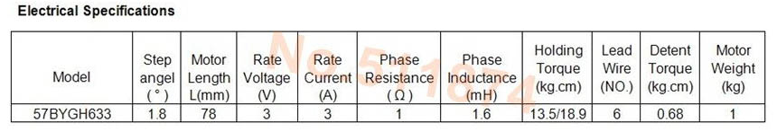

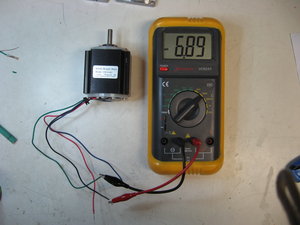

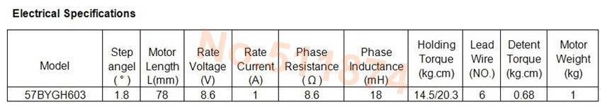

Купил на ebay.com по незнанию комплект двигателей 57BYGH603 вместе с синим контроллером и БП на 24в.
Вот характеристики мотора 57BYGH603 с оф.сайта:
57BYGH603.jpg (11318 просмотров) <a class='original' href='./download/file.php?id=22498&sid=c5b3094f6b3e6e8c6cf4d0499f04339d&mode=view' target=_blank>Загрузить оригинал (38.79 КБ)</a>
К сожалению, при таких параметрах сопротивления и индуктивности и при использовании 24В питания эти моторы не развивают ни скорость, ни момент. Покопавшись по форумам, выяснил, что для такого напряжения питания наиболее подходящим является мотор 57BYGH633:
57BYGH633.jpg (11318 просмотров) <a class='original' href='./download/file.php?id=22499&sid=c5b3094f6b3e6e8c6cf4d0499f04339d&mode=view' target=_blank>Загрузить оригинал (39.12 КБ)</a>

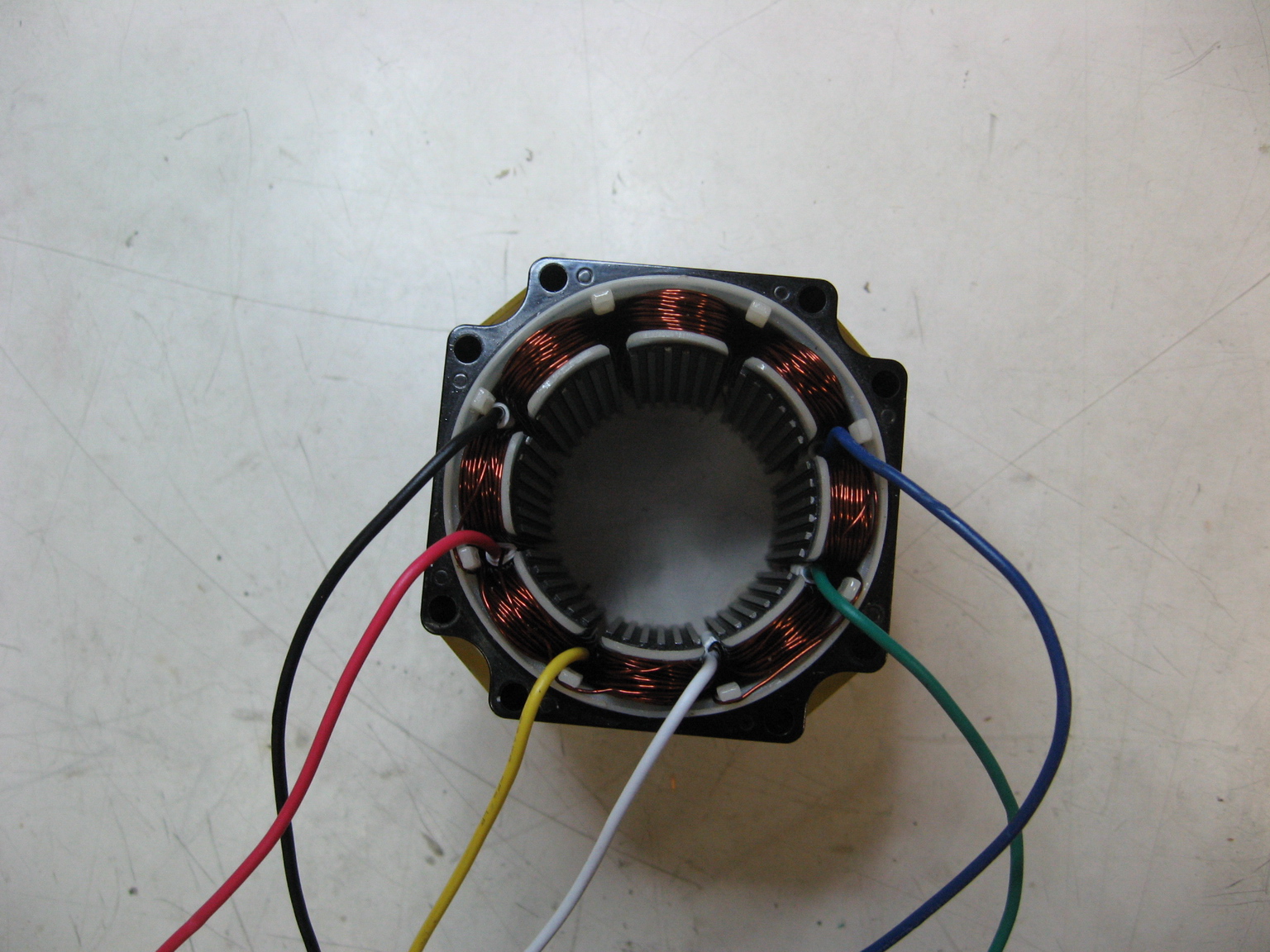

Дабы не тратить деньги и время на покупку других моторов, решил перемотать существующие. Итак...

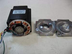

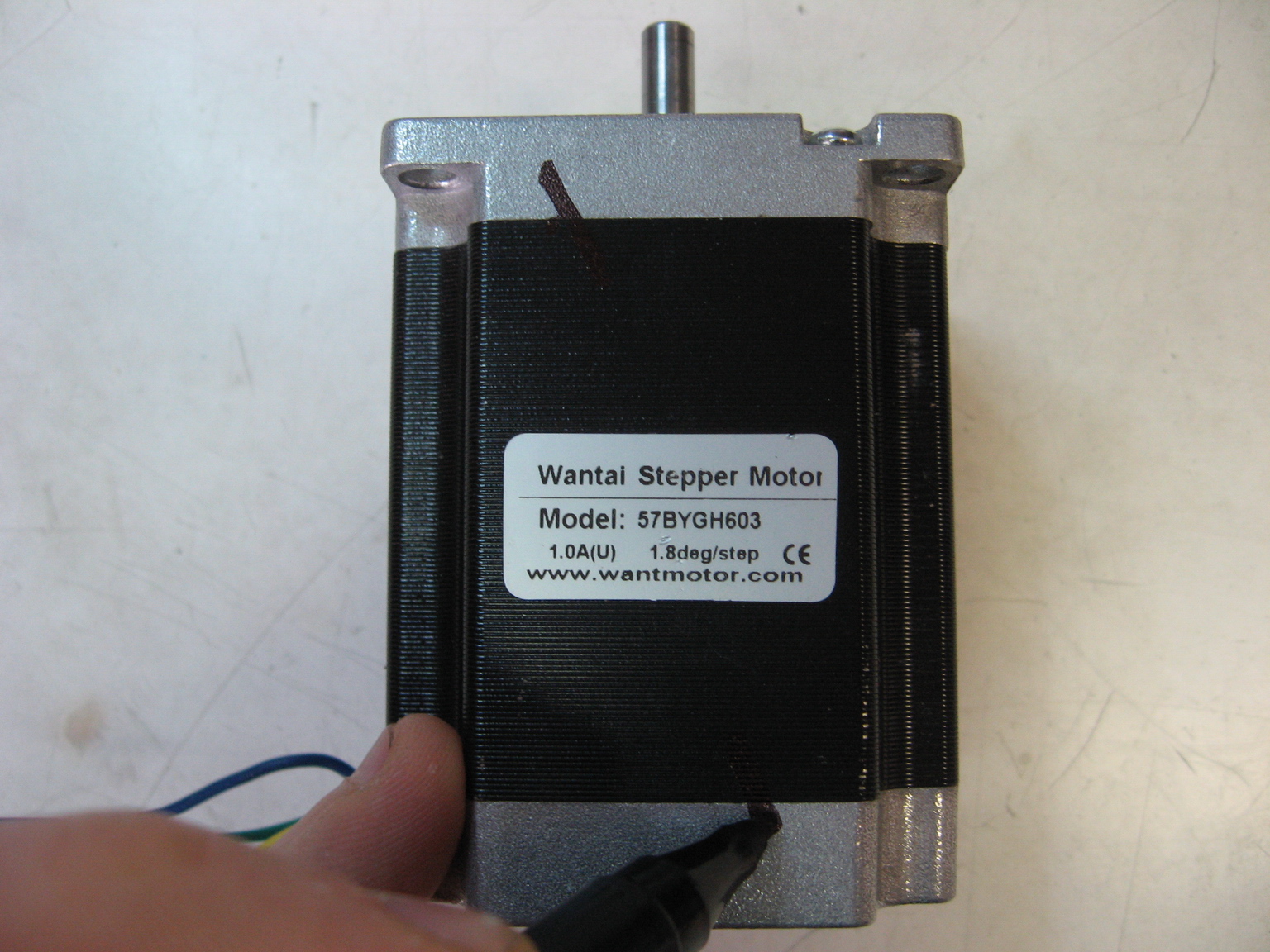

Помечаем маркером взаимное положение частей мотора
IMG_7134_resize.JPG (11318 просмотров) <a class='original' href='./download/file.php?id=22500&sid=c5b3094f6b3e6e8c6cf4d0499f04339d&mode=view' target=_blank>Загрузить оригинал (689.52 КБ)</a>

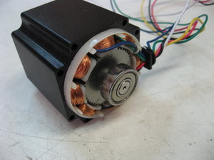

и демонтируем крышки
IMG_7135_resize.JPG (11318 просмотров) <a class='original' href='./download/file.php?id=22501&sid=c5b3094f6b3e6e8c6cf4d0499f04339d&mode=view' target=_blank>Загрузить оригинал (705.83 КБ)</a>

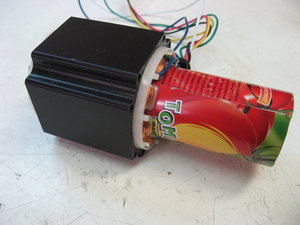

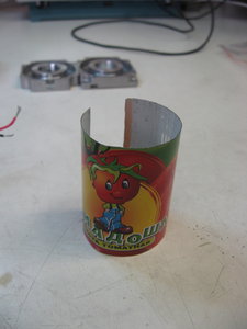

Для предотвращения возможного размагничивания ротора будем извлекать его в стальную оправку. Ее изготавливаем из подручных материалов по диаметру ротора.
IMG_7136_resize.JPG (11318 просмотров) <a class='original' href='./download/file.php?id=22502&sid=c5b3094f6b3e6e8c6cf4d0499f04339d&mode=view' target=_blank>Загрузить оригинал (582.19 КБ)</a>
Выдвинув ротор на несколько миллиметров
IMG_7137_resize.JPG (11318 просмотров) <a class='original' href='./download/file.php?id=22503&sid=c5b3094f6b3e6e8c6cf4d0499f04339d&mode=view' target=_blank>Загрузить оригинал (695.87 КБ)</a>

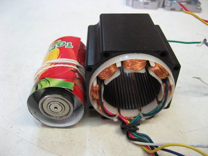

вставляем оправку в щель между самим ротором и пластмассовыми держателями обмоток и плотно прижимаем торец оправки к статору:
IMG_7138_resize.JPG (11318 просмотров) <a class='original' href='./download/file.php?id=22504&sid=c5b3094f6b3e6e8c6cf4d0499f04339d&mode=view' target=_blank>Загрузить оригинал (729.18 КБ)</a>
Прижимая оправку к статору, другой рукой выталкиваем ротор в оправку и откладываем в сторону:
IMG_7139_resize.JPG (11318 просмотров) <a class='original' href='./download/file.php?id=22505&sid=c5b3094f6b3e6e8c6cf4d0499f04339d&mode=view' target=_blank>Загрузить оригинал (689.21 КБ)</a>

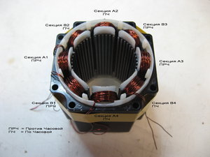

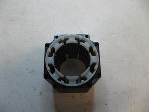

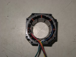

Далее демонтируем существующие обмотки:
IMG_7141_resize.JPG (11316 просмотров) <a class='original' href='./download/file.php?id=22514&sid=c5b3094f6b3e6e8c6cf4d0499f04339d&mode=view' target=_blank>Загрузить оригинал (611.32 КБ)</a>

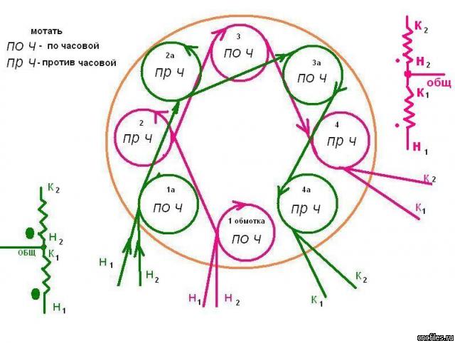

Укладываем в пазы провод диаметром 0,45мм. Намотку производить сдвоенным проводом. Количество витков на секцию – 19.
Общий принцип намотки показан на рисунке
ShD.jpg (11318 просмотров) <a class='original' href='./download/file.php?id=22507&sid=c5b3094f6b3e6e8c6cf4d0499f04339d&mode=view' target=_blank>Загрузить оригинал (41.83 КБ)</a>
(взято отсюда: http://cncfiles.ru/photo/5596) Для нашего случая удобнее мотать так:
IMG_7142_resize.jpg (11318 просмотров) <a class='original' href='./download/file.php?id=22508&sid=c5b3094f6b3e6e8c6cf4d0499f04339d&mode=view' target=_blank>Загрузить оригинал (625 КБ)</a>
Соединяем обмотки по принципу "конец-начало" и припаиваем провода:
IMG_7150_resize.JPG (11318 просмотров) <a class='original' href='./download/file.php?id=22509&sid=c5b3094f6b3e6e8c6cf4d0499f04339d&mode=view' target=_blank>Загрузить оригинал (656.39 КБ)</a>
закрепляем ниткам, пропитываем лаком:
IMG_7153_resize.JPG (11318 просмотров) <a class='original' href='./download/file.php?id=22510&sid=c5b3094f6b3e6e8c6cf4d0499f04339d&mode=view' target=_blank>Загрузить оригинал (674.27 КБ)</a>
Встравляем ротор обратно в статор. Измеряем индуктивность обмоток:
IMG_7147_resize.JPG (11318 просмотров) <a class='original' href='./download/file.php?id=22512&sid=c5b3094f6b3e6e8c6cf4d0499f04339d&mode=view' target=_blank>Загрузить оригинал (713.47 КБ)</a>
Так как две одинаковые обмотки соединены последовательно, а индуктивность прямо пропорциональна квадрату количества витком, то индуктивность одной фазы будет: 6,89/4=1,72 мГн. Измеренное сопротивление равно 1 Ом. Полученные характеристики соответствуют мотору 57BYGH633.

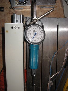

Собираем мотор по меткам. Замеряем усилие на шкиве радиусом 1см:
IMG_7148_resize.JPG (11318 просмотров) <a class='original' href='./download/file.php?id=22513&sid=c5b3094f6b3e6e8c6cf4d0499f04339d&mode=view' target=_blank>Загрузить оригинал (871.98 КБ)</a>
Итог: двигатели успешно таскают механику, задача выполнена. ВременнЫе затраты – после второго мотора - 2 часа на штуку. Первый - дольше :D

Т.е если не нужен общий провод, то можно и одним проводником мотать?
mhael
Сообщения: 2400
Репутация: 769
Настоящее имя: Ильдар
Re: Перемотка двигателя 57BYGH603 в 57BYGH633
Сообщение mhael »
nERV писал(а):Т.е если не нужен общий провод, то можно и одним проводником мотать?
когда мотается двумя проводами, то можно получить по две параллельные обмотки. В результате при параллельной коммутации обмоток получаем меньшее сопротивление, меньше индуктивность, больше скорость. Также можно коммутировать последовательно, для снижения потребляемого тока, но жертвуя максимальной скоростью.
А одним проводом получается только аналог последовательного включения обмоток, и это уже никак не изменить в дальнейшем...
