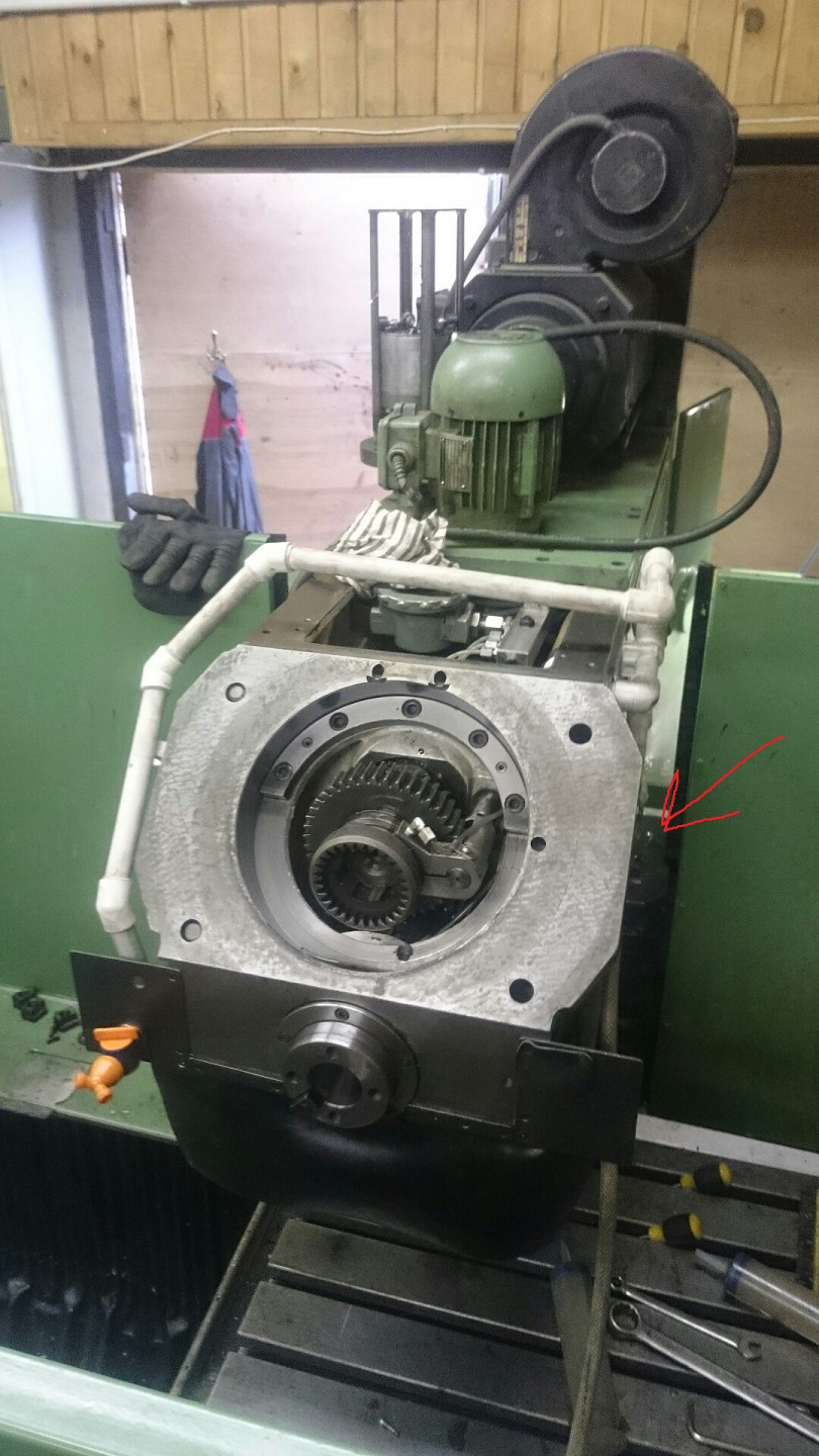

нужно снять вертикальную голову , не получается повернуть ... поворот как то связан с переключением горизонтального и вертикального шпинделя ?
Re: AG-400. Пересадка мозга.
Никак не связан. Тот, который для перехода для работы горизонтальным шпинделем (который под 45 градусов) удерживается только болтами. Тот, что позволяет поворачивать вертикальную голову для работы под углом зафиксирован в вертикальном положении ещё и штифтами. Они обычно закрашены.

Гайки поворотной части ( которая под 45 градусов ) отпущены , за рычаг тянешь ... люфт есть , но что то держит . вроде как должен быть какой то фиксатор для установки в строго определенных положениях , иначе сама вертикальная голова будет стоять как угодно , не смотря на штифты ... Есть штифт на наклонной плите , именно той что и должна повернуться , но как-то он уж сильно утоплен ... можно ли его достать без высверливания ?
DSC06860-min  ШТИФТ.jpg (9529 просмотров) <a class='original' href='./download/file.php?id=94100&mode=view' target=_blank>Загрузить оригинал (251.92 КБ)</a>
Родные штифты с внутренней резьбой - закручиваешь в них болтик M4 (вроде) и за него вытаскиваешь. Попробуй краску расковырять с них полностью.

Нужно переключить . Рычаг Муфты шпинделя Либо в среднее положение , либо на горизонтальный шпиндель . И будет вам счастье )

При полностью обесточенном станке это возможно ? гидростанция не участвует ? а то что-то как держит , стоит в положении вертикального и все ...

kag2015 писал(а):При полностью обесточенном станке это возможно ? гидростанция не участвует ? а то что-то как держит , стоит в положении вертикального и все ...
Гидростанция не нужна .
Если смотреть на станок ручка находится с правой стороны ( см Фото ) . если не переключается то прокрутите шпиндель руками ,что бы привод вышел из зацепления .
BeCtjFnNQ40.jpg (10024 просмотра) <a class='original' href='./download/file.php?id=94315&mode=view' target=_blank>Загрузить оригинал (355.34 КБ)</a>

Спасибо за фото !!! теперь понятно как там устроено ...
