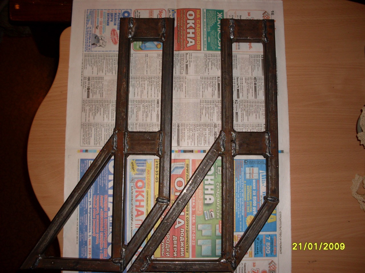

КАК считаете надёжные ли эти крылья,такие варить?
cnc_fot_10.jpg (1757 просмотров) <a class='original' href='./download/file.php?id=6809&mode=view' target=_blank>Загрузить оригинал (291.37 КБ)</a>
