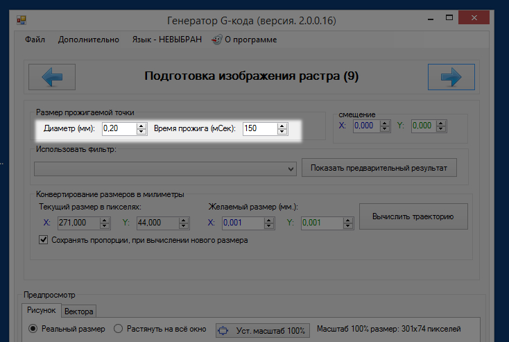

Re: Программа генерации G-кода, из текста, рисунка, PLT файл
MAX3000 писал(а): Привет всем!
Идеальным вариантом было бы возможность регулировки всех трех параметров - мощность, скорость и задержка.
Задержка нужна в основном для лазеров маленькой мощности - 250-1000 мВт и светлых материалов.
А вот регулировку мощности лучше настраивать для лазеров от 2500 до 5500 мВт.
Ну а если вы стали обладателем еще более мощного лазера 10000-12000 мВт - то тут и подрегулировать скорость не мешало бы.
Сейчас пока доступно 2 варианта, которые подразумевают выжигания точками, причем с идентичными характеристиками, которые заключаются в постоянной мощности, и длительности прожига.
А позже я добавлю другие варианты, со скоростью и прочим, если придумаем алгоритм выжигания :-)

Ну да собирать, коробку с образцами и подписывать какой режим применялся, :-)
Наверное тогда добавлю установку параметра S, что-бы в одном месте можно было сразу указать и длительность и мощность, а так-же, пункт выбора материала, с заранее настроенными параметрами, и возможностью добавления своих.
И будет тогда на странице генерации для лазера, выбор материала, а на странице генерации G-кода выбор профиля для станка.

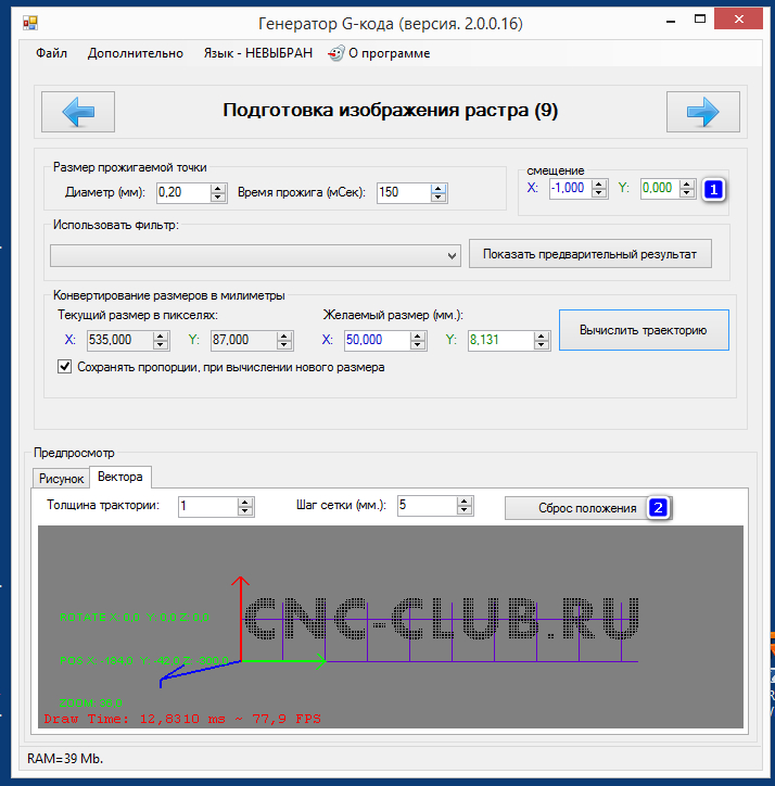

Так-же добавил:
2016-10-18_001949.jpg (4489 просмотров) <a class='original' href='./download/file.php?id=92990&mode=view' target=_blank>Загрузить оригинал (253.91 КБ)</a>
1) Возможность выполнять смещение данных
2) И установку первоначальных параметров 3D просмотра, если вдруг данные куда-то далеко сдвинули.
Новая версия в первом посте.
