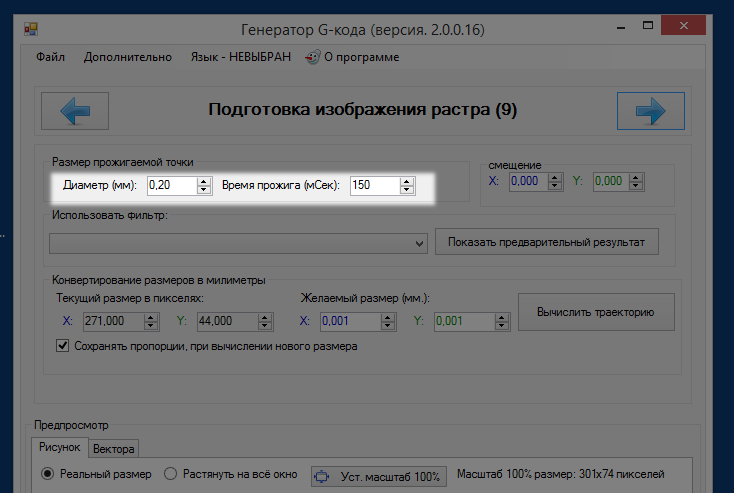

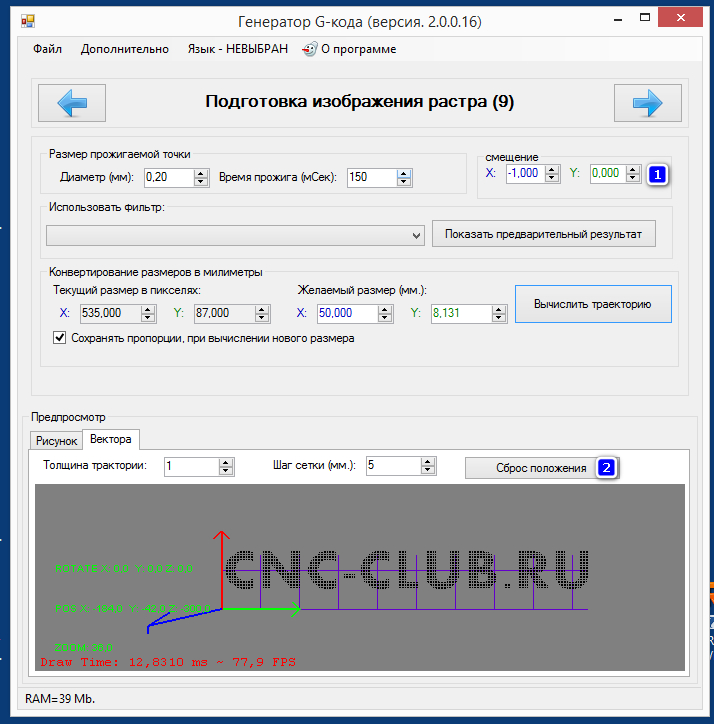

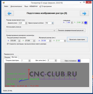

Re: Программа генерации G-кода, из текста, рисунка, PLT файл
Начал добавлять в новой версии, возможность сохранять последние выбранные параметры, пока только в следующих местах:
2016-10-18_001800.jpg (4311 просмотров) <a class='original' href='./download/file.php?id=92988&mode=view' target=_blank>Загрузить оригинал (148.39 КБ)</a>
2016-10-18_001827.jpg (4311 просмотров) <a class='original' href='./download/file.php?id=92989&mode=view' target=_blank>Загрузить оригинал (161.68 КБ)</a>
Так-же добавил:
2016-10-18_001949.jpg (4311 просмотров) <a class='original' href='./download/file.php?id=92990&mode=view' target=_blank>Загрузить оригинал (253.91 КБ)</a>
1) Возможность выполнять смещение данных
2) И установку первоначальных параметров 3D просмотра, если вдруг данные куда-то далеко сдвинули.
Новая версия в первом посте.

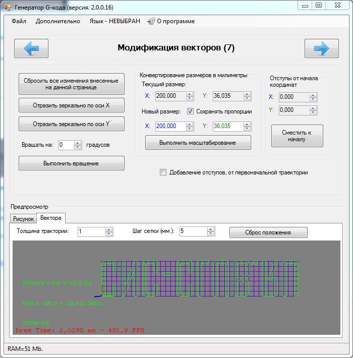

Сообщение Rom327 »
Спасибо за работу!
Скачал 16-ю версию.

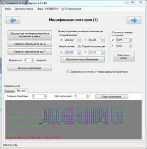

Есть недостаток: изображение зеркалит от первоначального без нажатия каких либо кнопок. На точках и контурах тоже зеркалит.
зерккалит.JPG (4266 просмотров) <a class='original' href='./download/file.php?id=93114&mode=view' target=_blank>Загрузить оригинал (94.51 КБ)</a>
При масштабировании предпросмотра изображения колесом мыши, при масштабе от +1 и больше все нормально. При 0 изображение пропадает, а при отрицательных значениях зеркалит и меняет координату начальной точки. Может избавиться от нулевых и отрицательных значений?
Как пользоваться "тестированием лазера"? Например, у меня мощность не регулируется... Может поставить чекбокс "использовать/не использовать" при составлении программы? И расстояние между точками я полагаю в мм? Так же не хватает кнопочек "сохранить как..."
"Язык" тоже не работает, но это не так актуально.
Еще одно замечание: если начать работать с изображением "в точках", дойти до генерации кода, а потом вернуться стрелками назад и выбрать обработку "контур", то изображение на предпросмотре останется точками. Лечится перезапуском программы.

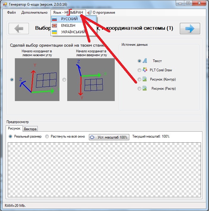

+1.
С выбором языка заминка - выбираешь, а он все равно "не выбран"
Lang.jpg (4262 просмотра) <a class='original' href='./download/file.php?id=93117&mode=view' target=_blank>Загрузить оригинал (134.68 КБ)</a>
По поводу зеркалирования, я сейчас переделываю код на первой странице, выбора расположения осей, и немного прокосячил....
Тест лазера пока не доделан, просто забыл скрыть пункт меню, как и переключение языка, пока только меню наполняется динамически, в зависимости от того какие языки прописаны в файле.

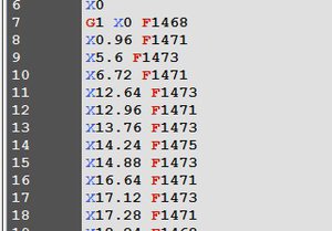

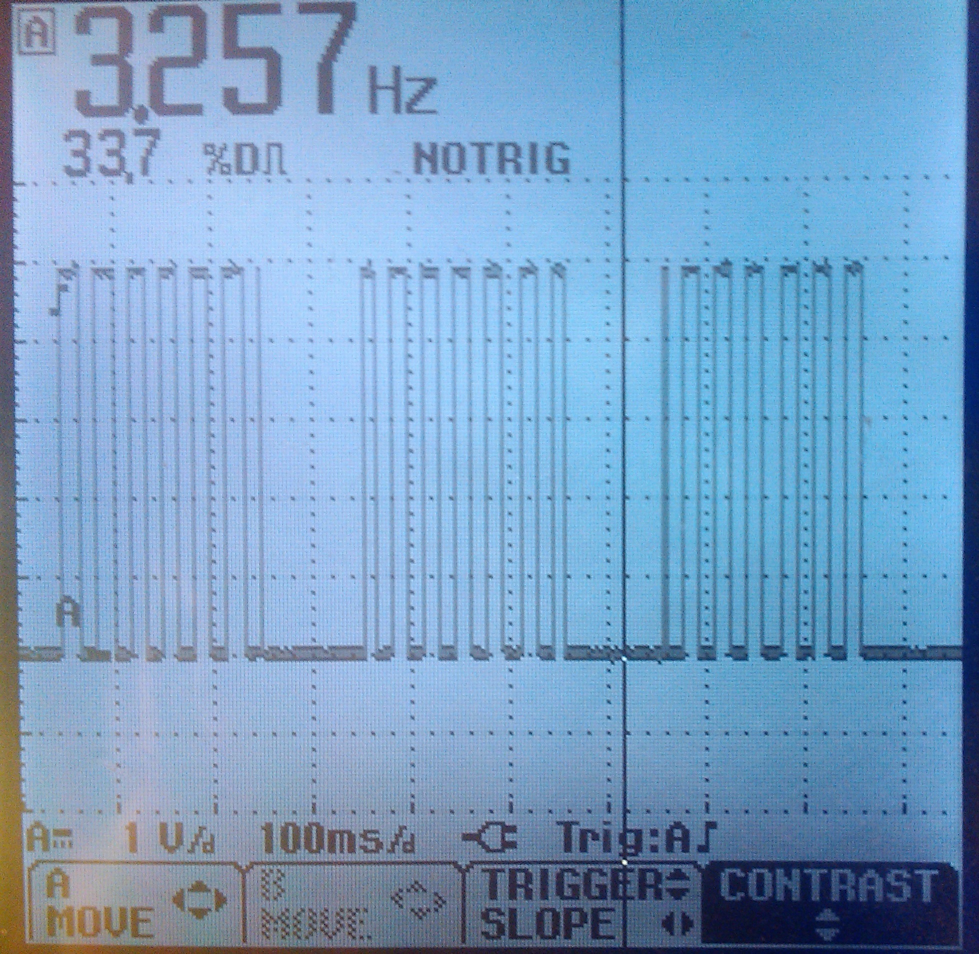

Всем доброго времени суток! Извиняюсь за отступление от темы, но может кому пригодится, тем более, что оторвать схему от программы не получается :D
Напомню, что подключения осуществлял согласно схемы http://www.cnc-club.ru/forum/viewtopic. ... 37#p290199 уважаемого staltech. Так вот, если управление включением лазера взять не с "Spindle Enable" (выход 6), а с "Spindle PWM" (выход 7), то можно в управляющей программе использовать команду S и регулировать мощность. При S1 мощность минимальная, при S1000 максимальная. Частота следования импульсов 30 Гц. Этот же выход (7) отрабатывает команды М3 и М5. Таким образом, меняя всего одну команду в начале управляющей программы можно значительно менять яркость изображения.
В прилагаемой картинке
S500
M3 G4 P0.2
M5 G4 P0.1
M3 G4 P0.2
M5 G4 P0.1
M3 G4 P0.2
M5
PWM.jpg (4147 просмотров) <a class='original' href='./download/file.php?id=93357&mode=view' target=_blank>Загрузить оригинал (1.28 МБ)</a>
https://vk.com/rom327
Я к стати пробовал 2 варианта:
1) Делать прожиг на максимально доступной мощности, с регулировкой длительности.
2) Использовать PWM для регулировки мощности, но при постоянном времени прожига.
Второй вариант оказался конечно более медлительный.
К стати в новой версии GRBL, появилась возможность прям на ходу менять PWM, что позволит сразу регулировать из управляющей программы мощность.

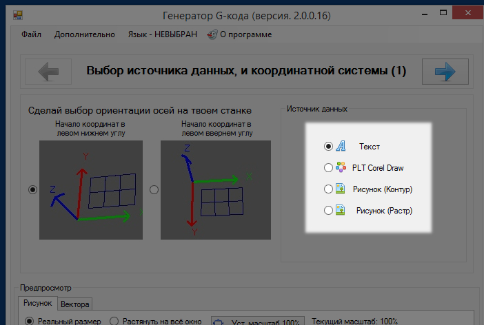

Обновил в шапке версию до 17, пока исправил ещё не все косяки, с визуализацией, в зависимости от расположения начала координат на станке...
Обновил до 18-й версии.
Поправил косяки с ориентаций, и переделал окно предварительного просмотра, что-бы было понятно какие данные на текущий момент доступны для просмотра. :-)
У каждой страницы, есть начальные данные, и конечные данные. При манипуляциях на странице, в конечные данные, записываются начальные данные + изменения, и в предварительный просмотр передаются конечные данные.
При переключении на следующую страницу, конечные данные этой страницы, копируются в начальные данные следующей страницы.
На некоторых страницах, есть кнопка копирования начальных данных в конечные, что-бы в предпросмотре увидеть входящие данные, до манипуляций.
При возвращении на предыдущую страницу, сейчас ничего не делается. Но я могу выводить данные предыдущей страницы, либо начальные, либо конечные, какие предпочтительнее?
