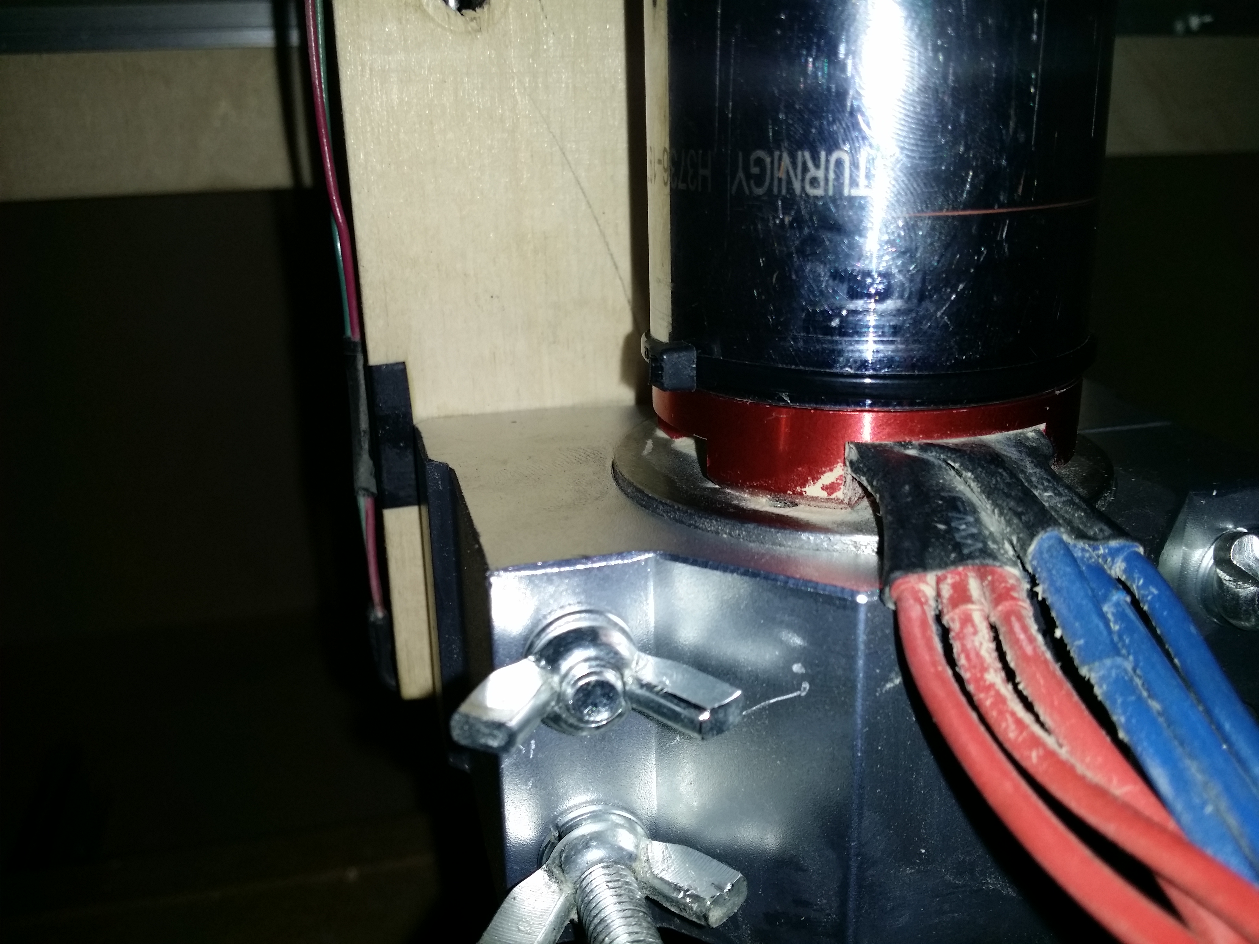

Продолжаю понемногу модернизировать станок.
Приехал держатель "шпинделя". (как раз поместился)
20161101_130034.jpg (5780 просмотров) <a class='original' href='./download/file.php?id=94011&mode=view' target=_blank>Загрузить оригинал (2.76 МБ)</a>
20161102_130717.jpg (5780 просмотров) <a class='original' href='./download/file.php?id=94012&mode=view' target=_blank>Загрузить оригинал (3.03 МБ)</a>
Есть биение "колокола" в 0,5мм, так что временно пытаюсь сбалансировать затяжкой (или как там оно называется), чтобы хоть как-то снизить вибрацию.
20161102_133835.jpg (5780 просмотров) <a class='original' href='./download/file.php?id=94013&mode=view' target=_blank>Загрузить оригинал (2.85 МБ)</a>
Но как не странно - фрезерует на много лучше с этим держателем. Видимо меньше "болтается", но ремни ещё пружинят.
Надеюсь ШВП исправит ситуацию. (не пожалел на них деньги, а там посмотрим уже какого они качества и как покажут себя на моем "спичечном коробке")

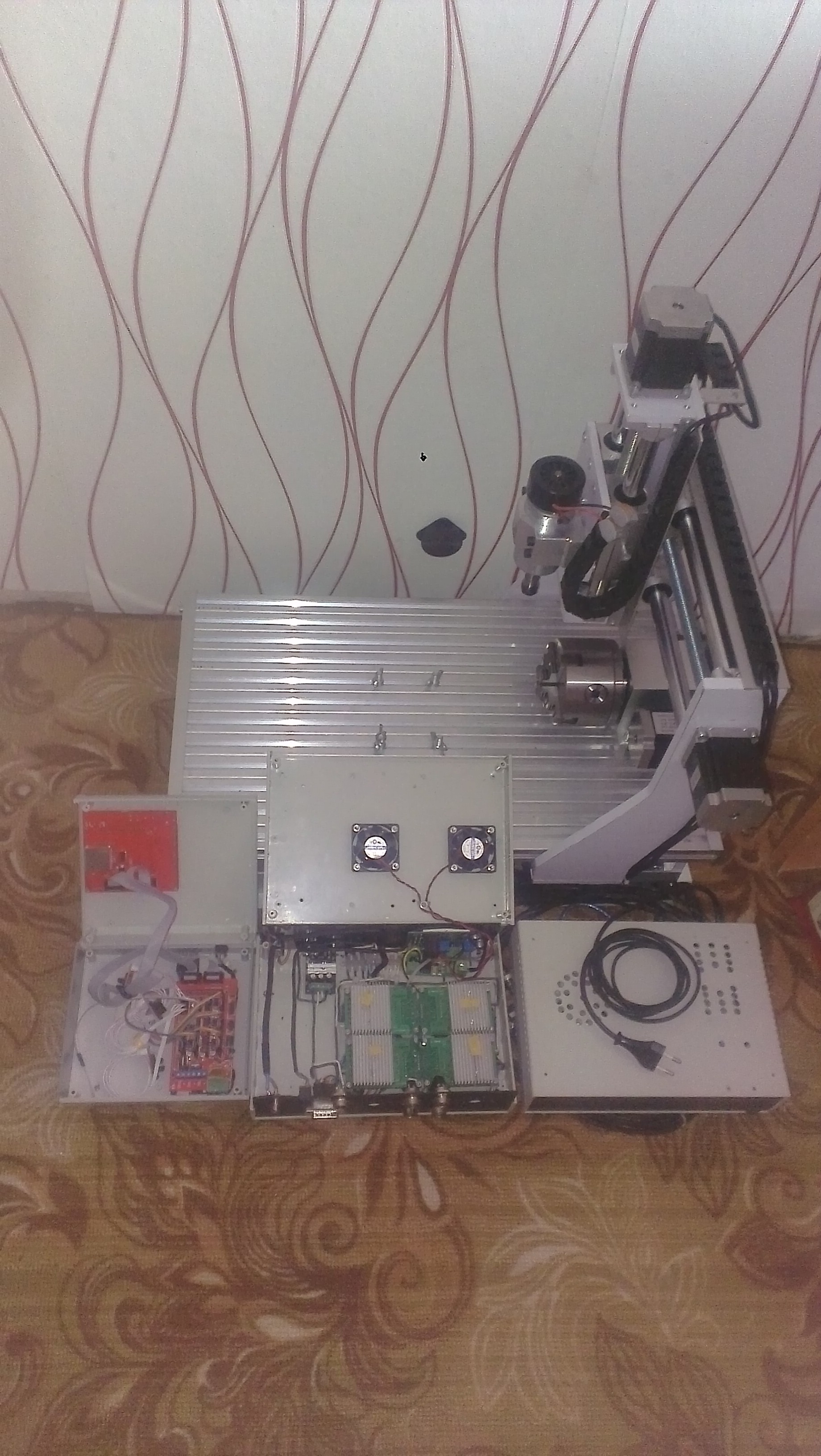

Вот фото проекта 4х осевого станка на марлин!
Если есть вопросы по подключению и настройке 4й оси в прошивке марлин на рампс 1.4, напиши мне на почту Energo3333@mail.ru.

Приветствую!
Можешь уже вкратце описать, менял ли что-то в прошивке, в какой программе генерируешь УП для 4-х осей, каким постпроцессором пользуешься и какой программой отправляешь УП на станок (Reprtier-Host?).
У меня просто никак руки не доходят доделать поворотку.

Изменения в прошивке минимальные. Постпроцессор и его модификации выложу позже вместе с исходниками файлов.
Рад тебе помочь!
Видео работы, с разъяснениями, сейчас снимаю, позже тебе скину!
Твой проект начался по времени тогда же когда и мой. мы на одной волне!!!!!!!!!! :hottabych: :beer_blow:
