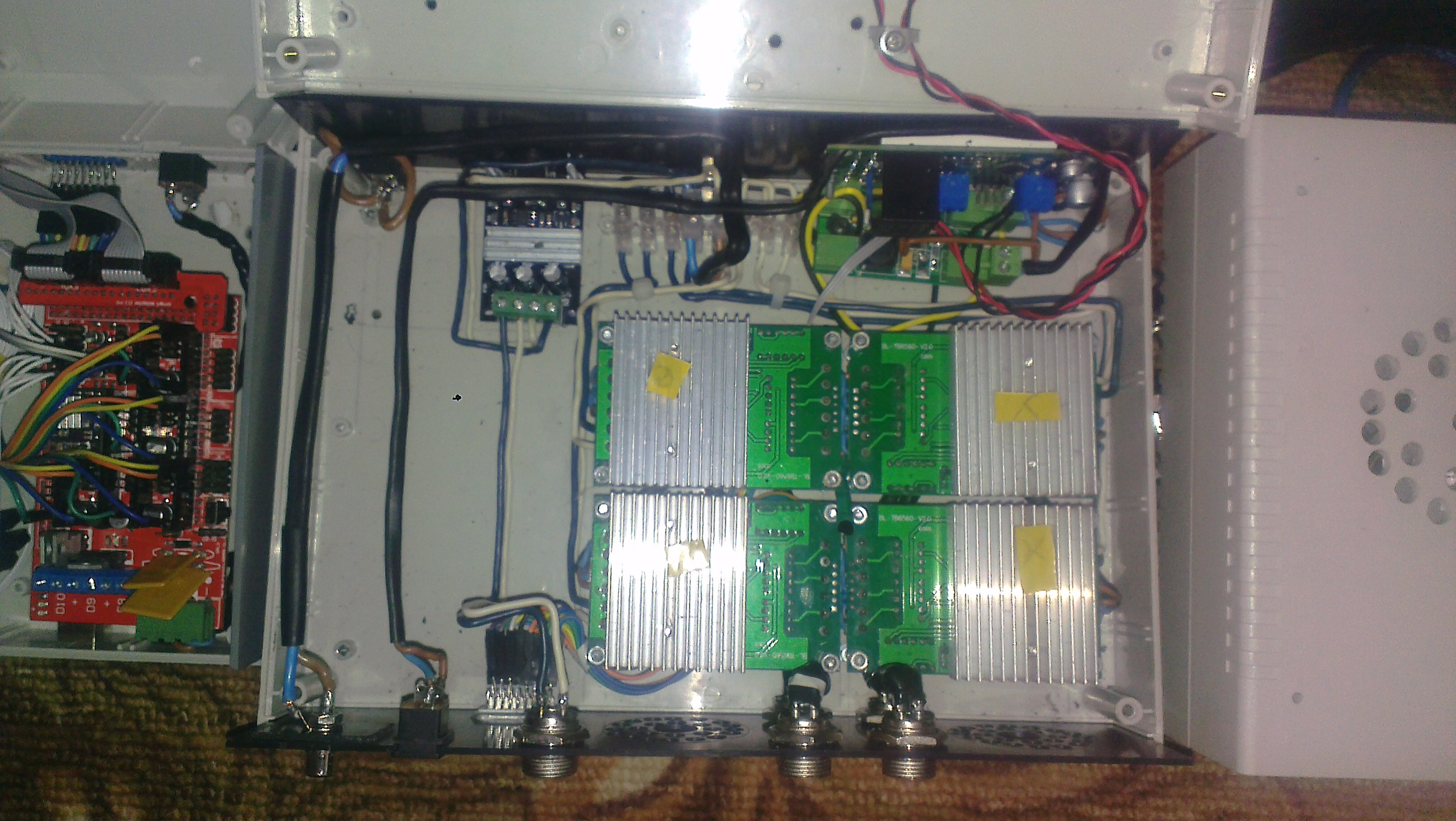

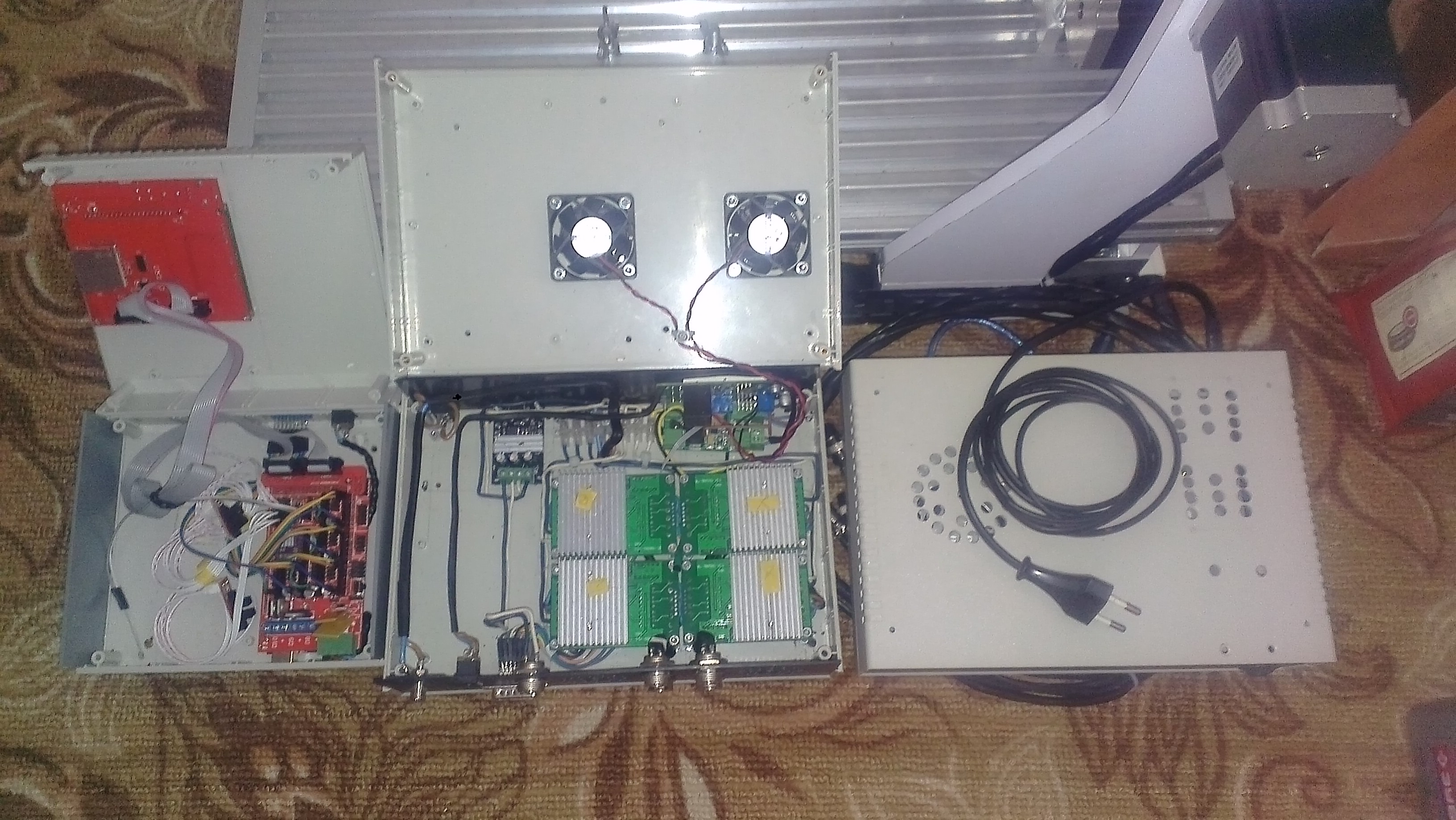

Вот фото проекта 4х осевого станка на марлин!
Если есть вопросы по подключению и настройке 4й оси в прошивке марлин на рампс 1.4, напиши мне на почту Energo3333@mail.ru.

Приветствую!
Можешь уже вкратце описать, менял ли что-то в прошивке, в какой программе генерируешь УП для 4-х осей, каким постпроцессором пользуешься и какой программой отправляешь УП на станок (Reprtier-Host?).
У меня просто никак руки не доходят доделать поворотку.

Изменения в прошивке минимальные. Постпроцессор и его модификации выложу позже вместе с исходниками файлов.
Рад тебе помочь!
Видео работы, с разъяснениями, сейчас снимаю, позже тебе скину!
Твой проект начался по времени тогда же когда и мой. мы на одной волне!!!!!!!!!! :hottabych: :beer_blow:

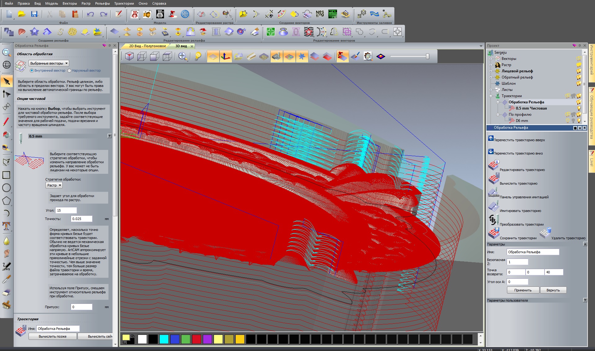

Всем привет!
Выручайте, кто знает!
Вот моделька.
0001.jpg (5680 просмотров) <a class='original' href='./download/file.php?id=95016&sid=f1e95c9ac450c4a30afd78ba96dd6fca&mode=view' target=_blank>Загрузить оригинал (378.07 КБ)</a>
3д обработка рельефа с наклонным врезанием (3 градуса 15 мм) по растру (15 градусов). Начинается выше самой заготовки врезание.
0002.jpg (5680 просмотров) <a class='original' href='./download/file.php?id=95017&sid=f1e95c9ac450c4a30afd78ba96dd6fca&mode=view' target=_blank>Загрузить оригинал (727.2 КБ)</a>
Но в итоге получаю вот что...
Наклонное врезание начинается с -4 по высоте. (черновую обработку не делаю)
0003.jpg (5680 просмотров) <a class='original' href='./download/file.php?id=95018&sid=f1e95c9ac450c4a30afd78ba96dd6fca&mode=view' target=_blank>Загрузить оригинал (864.43 КБ)</a>
Что я делаю не так?
Сообщения: 2098
Re: Box-1 ЧПУ станок v2.0 +4 ось на Arduino+RAMPS1.4 380х480
Имитацию обработки прогоняли, как инструмент по мнению арткама идет?
