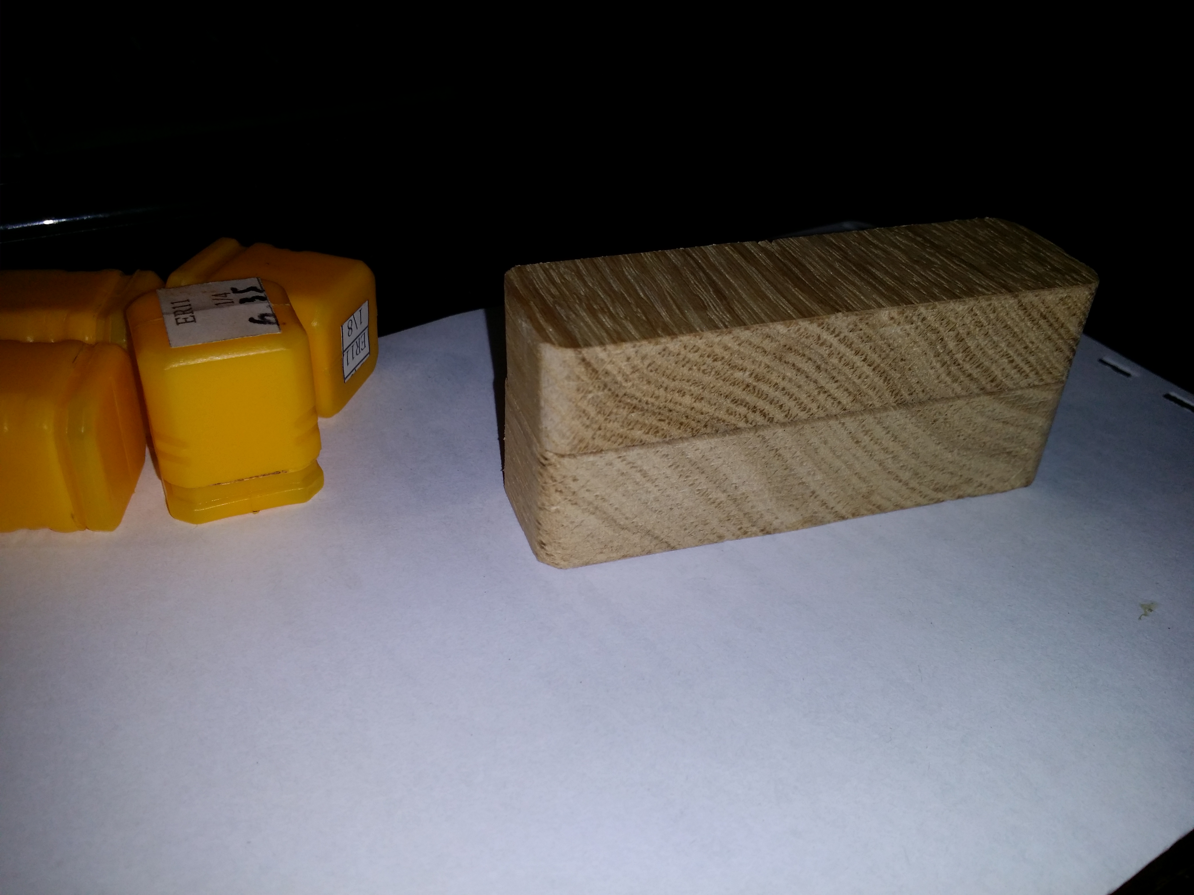

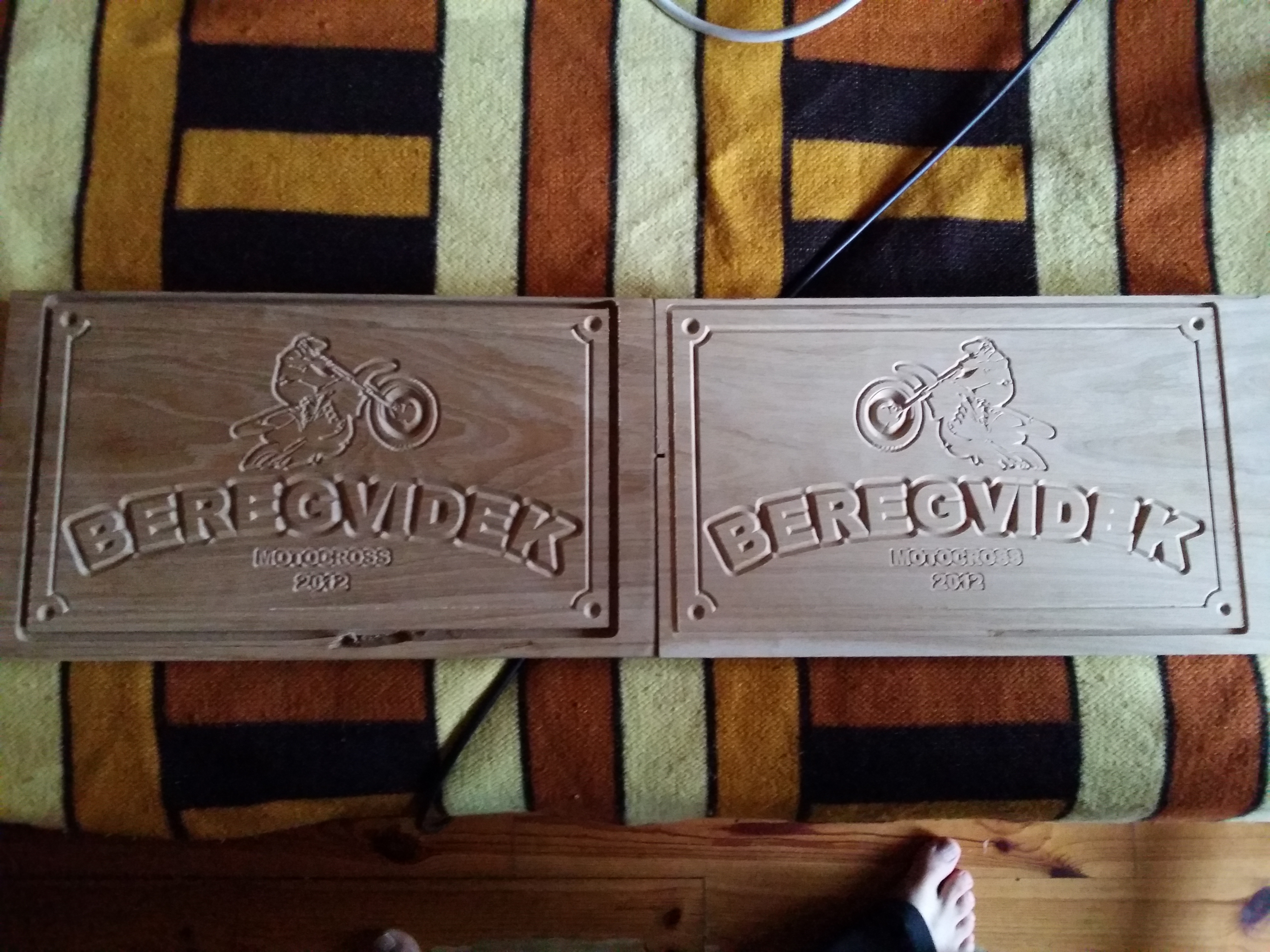

Попытался сегодня фезернуть кое-что. Рисунок получился нормально, но обрезать не удалось. Материал - дуб
20161018_173601.jpg (2912 просмотров) <a class='original' href='./download/file.php?id=93056&mode=view' target=_blank>Загрузить оригинал (3.33 МБ)</a>
При первой попытке у меня вал вывалился из "шпинделя" (из-за вибрации) при обрезке фрезой д6 2 пера (20*) 1000мм/мин и 3 мм за проход, обороты на максимуме. (на фото с лева)
Во втором случае сломалась фреза. д4 2 пера (20*) 500мм/мин и 3 мм за проход, обороты на максимуме (на фото с права)
Может ли сломаться фреза, если в цанге зажата не на всю длину цанги? Или это может цанга с внутренним дефектом?
20161018_200308.jpg (2912 просмотров) <a class='original' href='./download/file.php?id=93057&mode=view' target=_blank>Загрузить оригинал (2.47 МБ)</a>
20161018_200320.jpg (2912 просмотров) <a class='original' href='./download/file.php?id=93058&mode=view' target=_blank>Загрузить оригинал (2.3 МБ)</a>
И что самое интересное, что почти на том же месте произошло, но заготовка уже другая.
Это из-за малой жесткости станка?
Моем случае желательно ставить меньшую глубину реза за проход? 1,5мм?

может с 0.1 в глубину начать
Сообщения: 2098
Re: Box-1 самодельный ЧПУ станок v2.0 по дереву380х480х180 R
Ну 0.1 по дереву ... Советую 0.5мм и приращивать по столько. Можно скорость пониже поставить.
Я испытывал так: поставил на 1 мм заглубление, начал с F100 и увеличивал по 50 пока не появился противный звук. Потом тоже, но с 1.5мм заглублением. У меня получилось максимум 2мм с небольшой подачей резать, хотя и 3мм брал, но звук был такой что станок вот-вот развалится.
Просто, когда я кроил фанеру 3 мм-вой 2-х заходной фрезой, то снимал по 2 мм за проход и на скорости 2000мм/мин - было просто шикарно. Даже не ожидал.
Думал прокатит фрезой д6 2 пера (20*) 1000мм/мин и 3 мм за проход на дубе... Но противных звуков у меня не было. Всё-таки ремни сказываются. Переоценил возможности станка.
Значит будем экспериментировать.

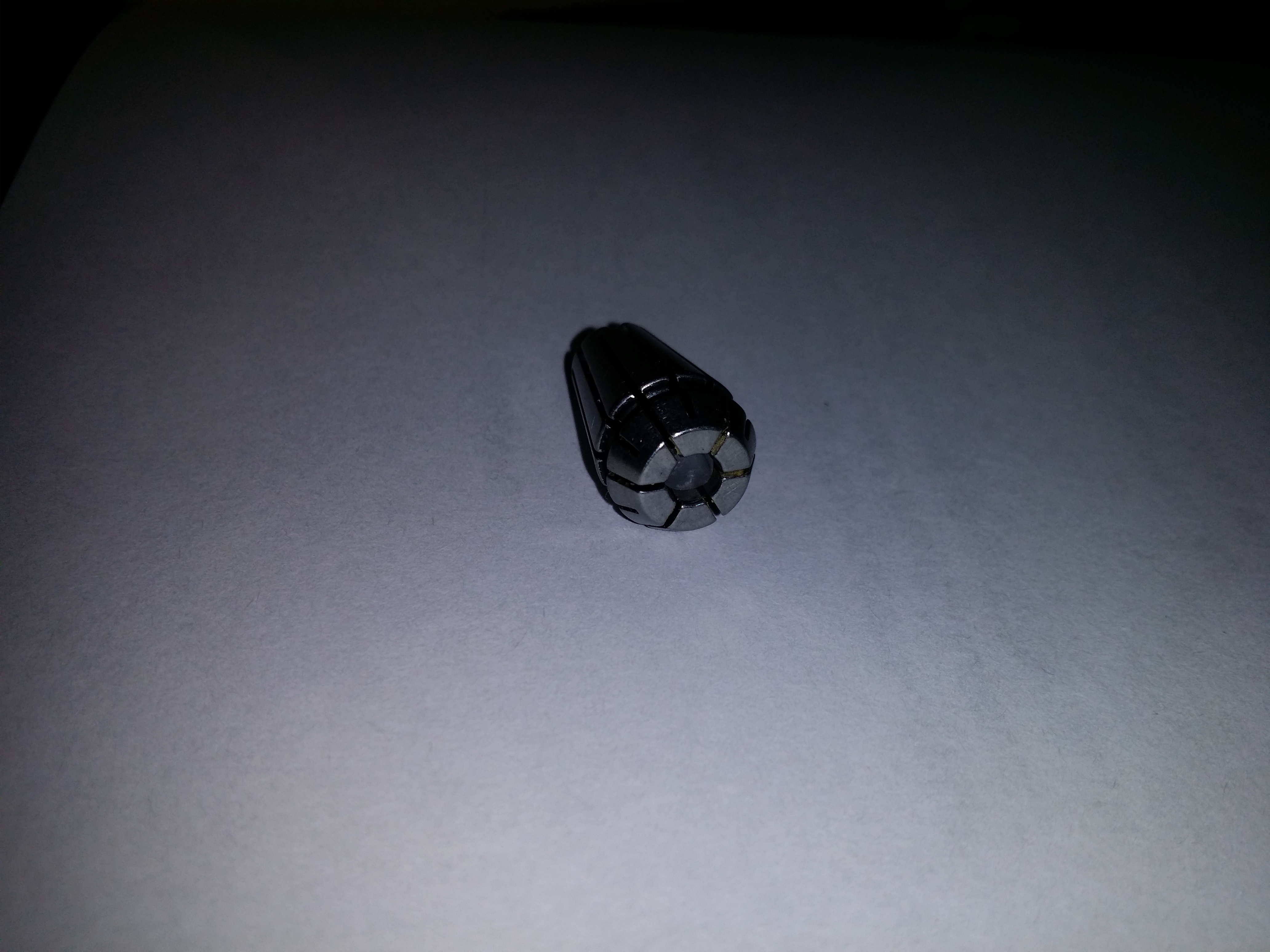

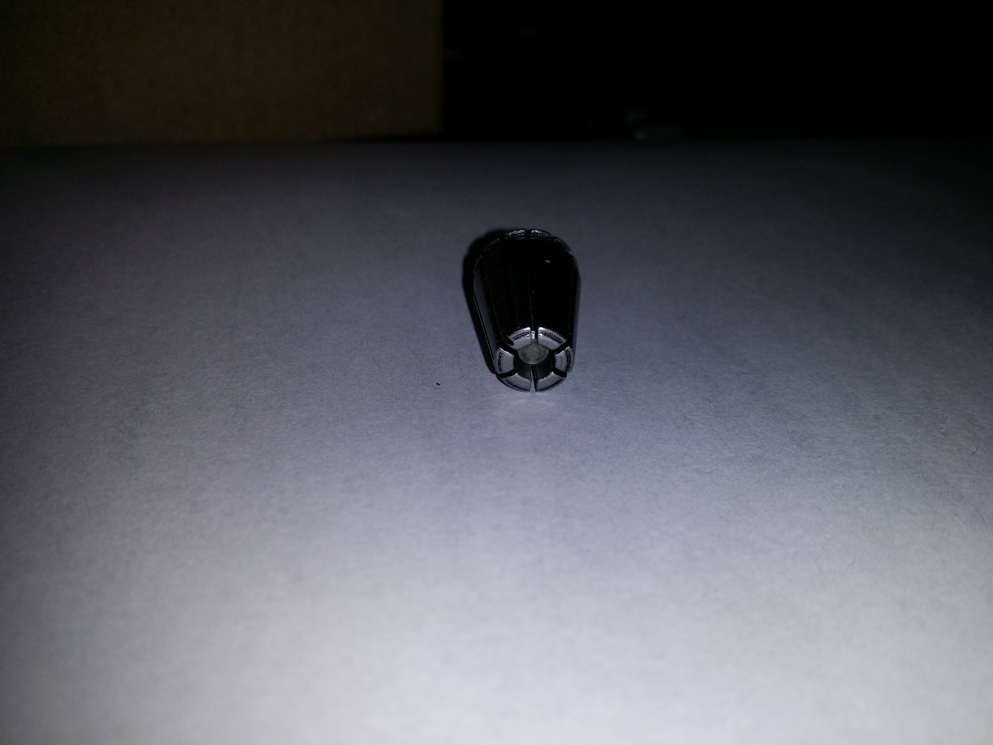

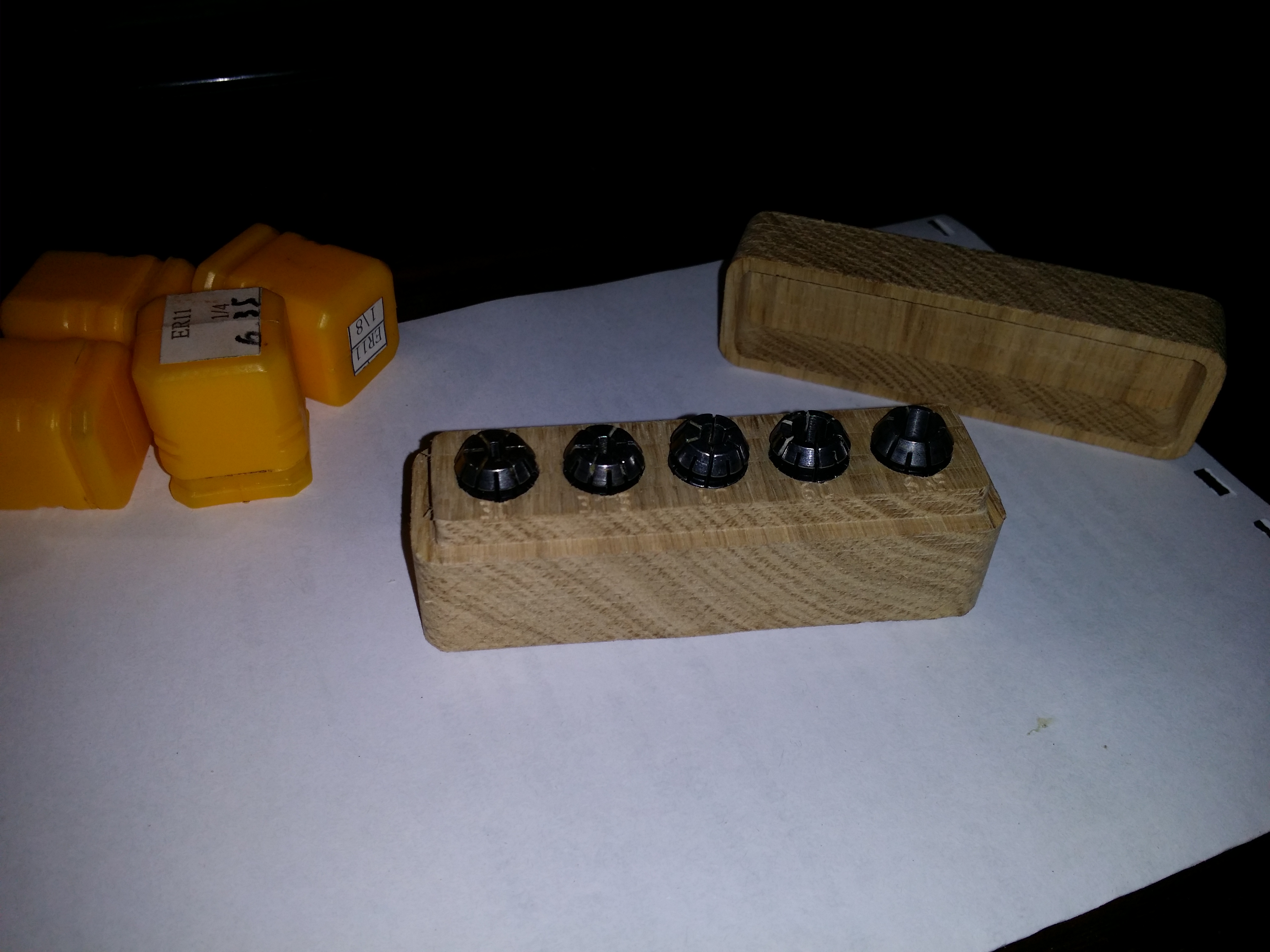

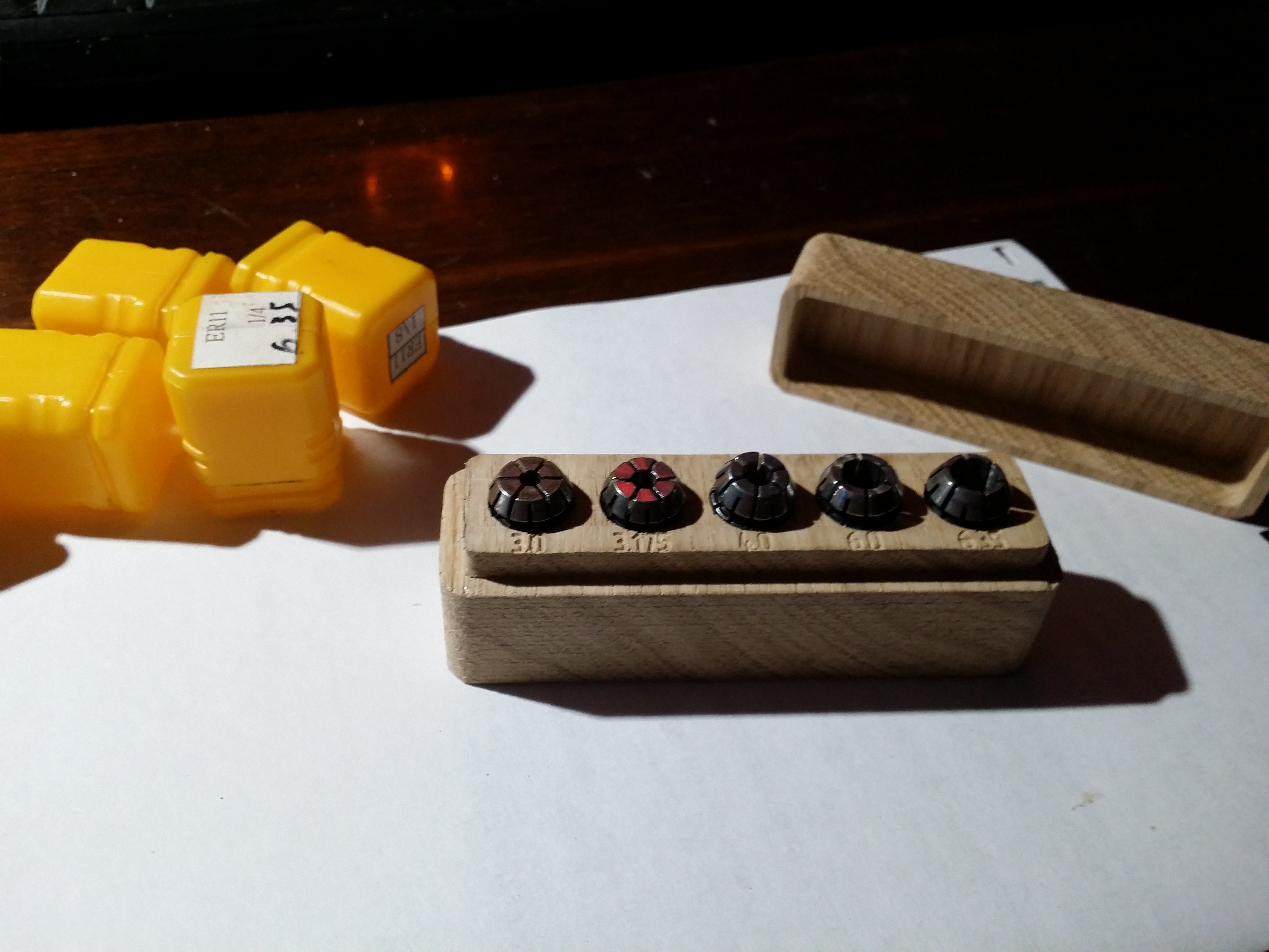

Сделал сегодня коробочку для цанг.
20161019_181800.jpg (2819 просмотров) <a class='original' href='./download/file.php?id=93102&mode=view' target=_blank>Загрузить оригинал (2.06 МБ)</a>
20161019_181822.jpg (2819 просмотров) <a class='original' href='./download/file.php?id=93103&mode=view' target=_blank>Загрузить оригинал (2.73 МБ)</a>
20161019_182031.jpg (2819 просмотров) <a class='original' href='./download/file.php?id=93104&mode=view' target=_blank>Загрузить оригинал (2.08 МБ)</a>

xenon-alien писал(а):Сделал сегодня коробочку для цанг.
завидую белой завистью.
Я пропустил - ты шпиндель купил (иначе зачем цанги)? Какой, почем? Как впечатления от звучания по сравнению с дремелем?

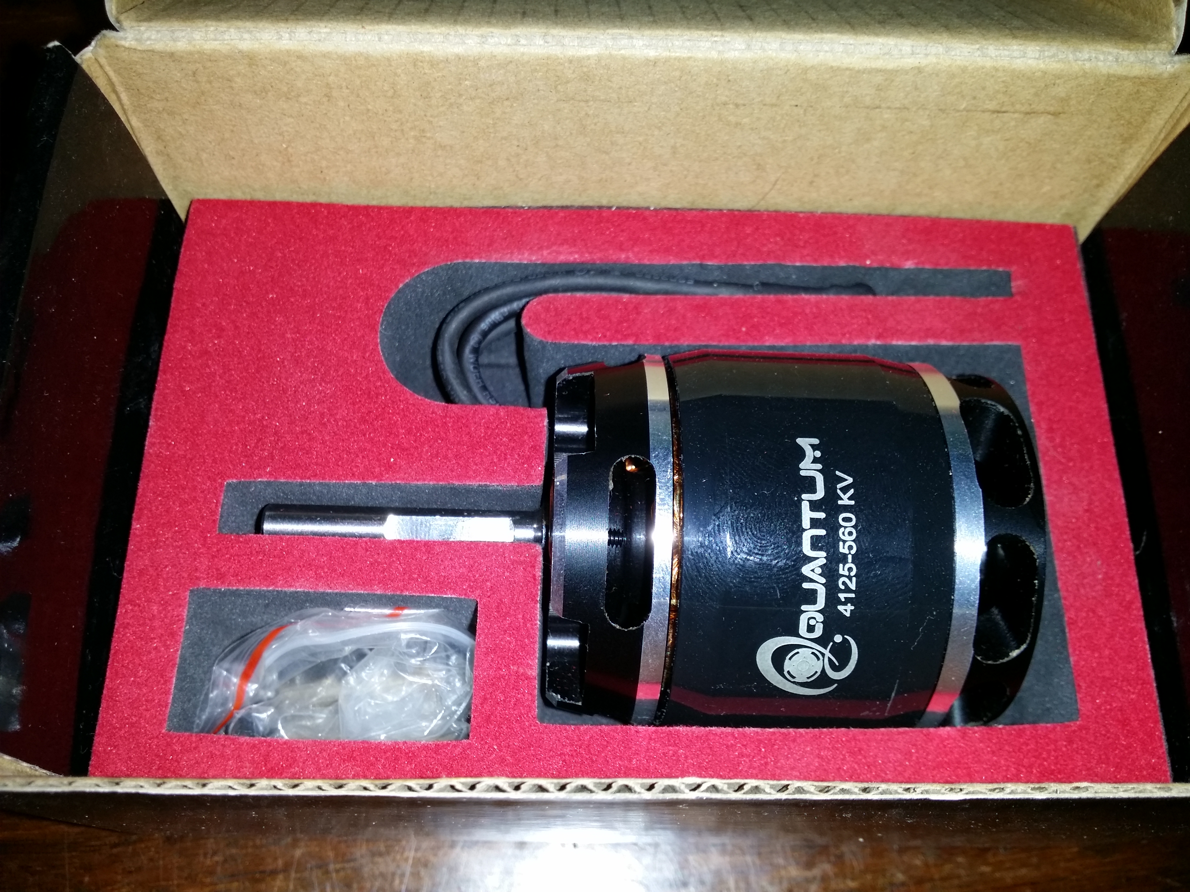

Согласен, но у меня теперь ещё громче. (правда корпус на половину глушит звук) Но хотелось бы по тише.
И для этого у меня уже припасен движок. (только руки не доходят)
20161019_210954.jpg (2786 просмотров) <a class='original' href='./download/file.php?id=93119&mode=view' target=_blank>Загрузить оригинал (3.54 МБ)</a>
Такой же как здесь.
https://youtu.be/IuqxxOmGHz4
Правда я уже что-то сомневаюсь, стоит ли делать...
К стати, когда установил фрезу д6 и понажимал, чтобы посмотреть отгибается ли, то фреза вместе со шпинделем отогнулась примерно на 0,5 мм.
Так что не шпиндель гнется и не вал шпинделя и не столько фреза, как мое примитивное крепление шпинделя вмести со всем.
Так что буду городить что-то надежней.

xenon-alien писал(а):К стати, когда установил фрезу д6 и понажимал, чтобы посмотреть отгибается ли, то фреза вместе со шпинделем отогнулась примерно на 0,5 мм.
Гнется все - вопрос насколько для тебя это критично, сделаешь нормальное крепление шпинделя найдешь еще что то - в целом это вечный процесс. И в итоге подбираешь режимы когда это не гнется.
