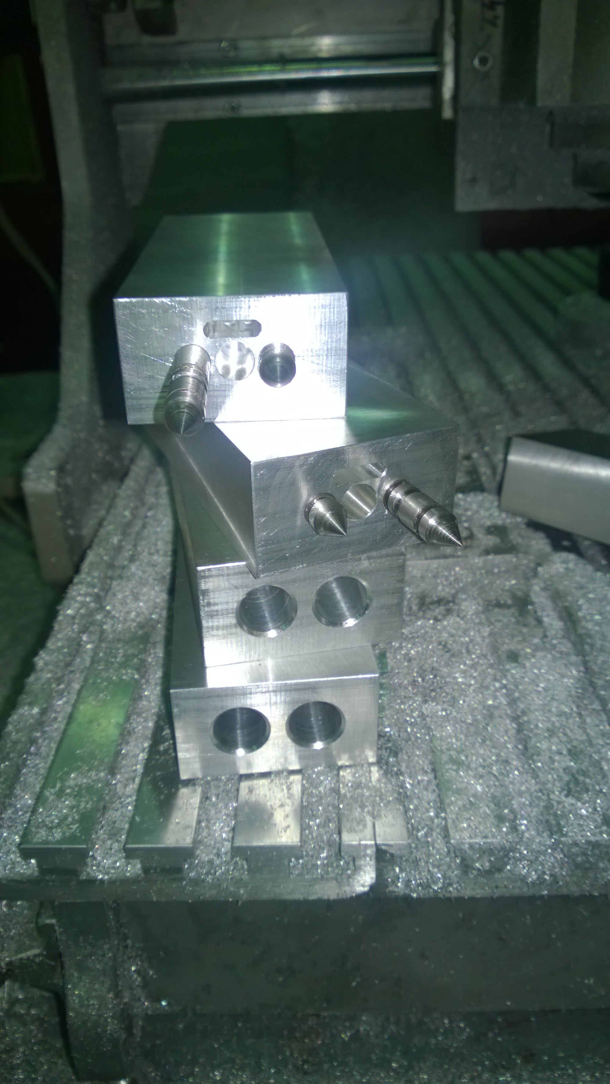

НАчало ножа положено
стрелы пробки и мелочевка готова :)
20160916_074202000_iOS.jpg (7147 просмотров) <a class='original' href='./download/file.php?id=90768&sid=36d573a31b1489cd4dd72d9c0c075062&mode=view' target=_blank>Загрузить оригинал (632.55 КБ)</a>
20160916_074203000_iOS.jpg (7147 просмотров) <a class='original' href='./download/file.php?id=90769&sid=36d573a31b1489cd4dd72d9c0c075062&mode=view' target=_blank>Загрузить оригинал (597.67 КБ)</a>
20160916_074205000_iOS.jpg (7147 просмотров) <a class='original' href='./download/file.php?id=90770&sid=36d573a31b1489cd4dd72d9c0c075062&mode=view' target=_blank>Загрузить оригинал (529.82 КБ)</a>
IMG-20160921-WA0001.jpg (7147 просмотров) <a class='original' href='./download/file.php?id=90771&sid=36d573a31b1489cd4dd72d9c0c075062&mode=view' target=_blank>Загрузить оригинал (2.54 МБ)</a>
WP_20160916_09_21_49_Pro.jpg (7147 просмотров) <a class='original' href='./download/file.php?id=90772&sid=36d573a31b1489cd4dd72d9c0c075062&mode=view' target=_blank>Загрузить оригинал (3 МБ)</a>

atom12 писал(а):материала Леонида
Там был разный материал. Как АМГ6НПП себя повёл?
Или на малых деталях незаметно?
Хорошо бы, что бы для "начинающих" сравнительный анализ по шероховатости выложили бы. АМГ6, Д16Т, В95Т1 и АМГ6НПП.
И не надо забывать, что если две ответные детали могут закуситься, закусятся, если из одного материала сделаны. Не всегда хорошо одну марку использовать. Лучше прочную и помягче, например Д16Т и АМГ6, В95Т1 и Д16Т.

на мелких деталях не заметно хорошая поверхность!!!
в ноже не закусятся там наконечник стрел сталь ХЗ какая сама стрела Д16Т ну а корпус В95..
