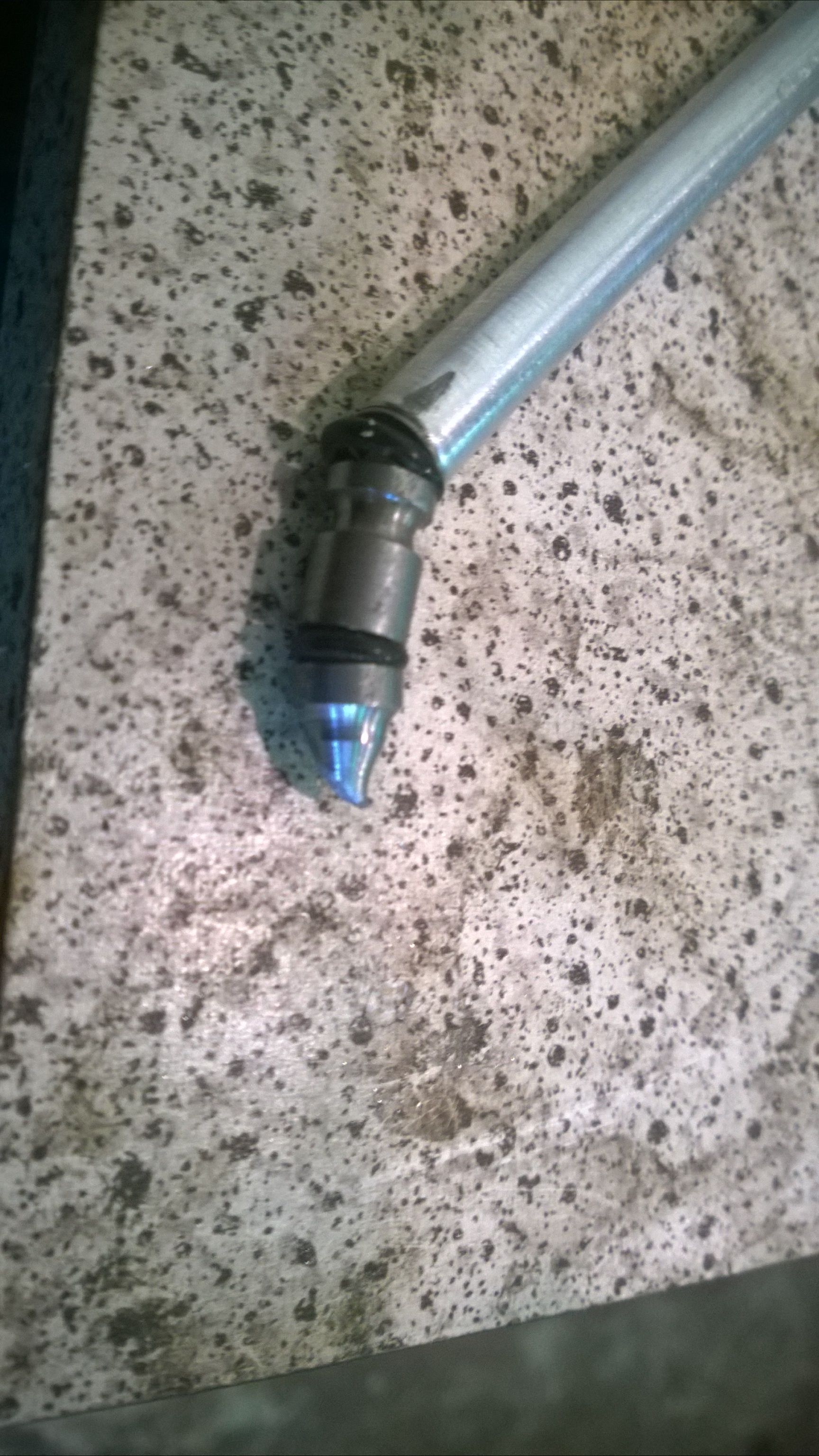

НАчало ножа положено
стрелы пробки и мелочевка готова :)

второй или третий вариант этого ножа будет :))

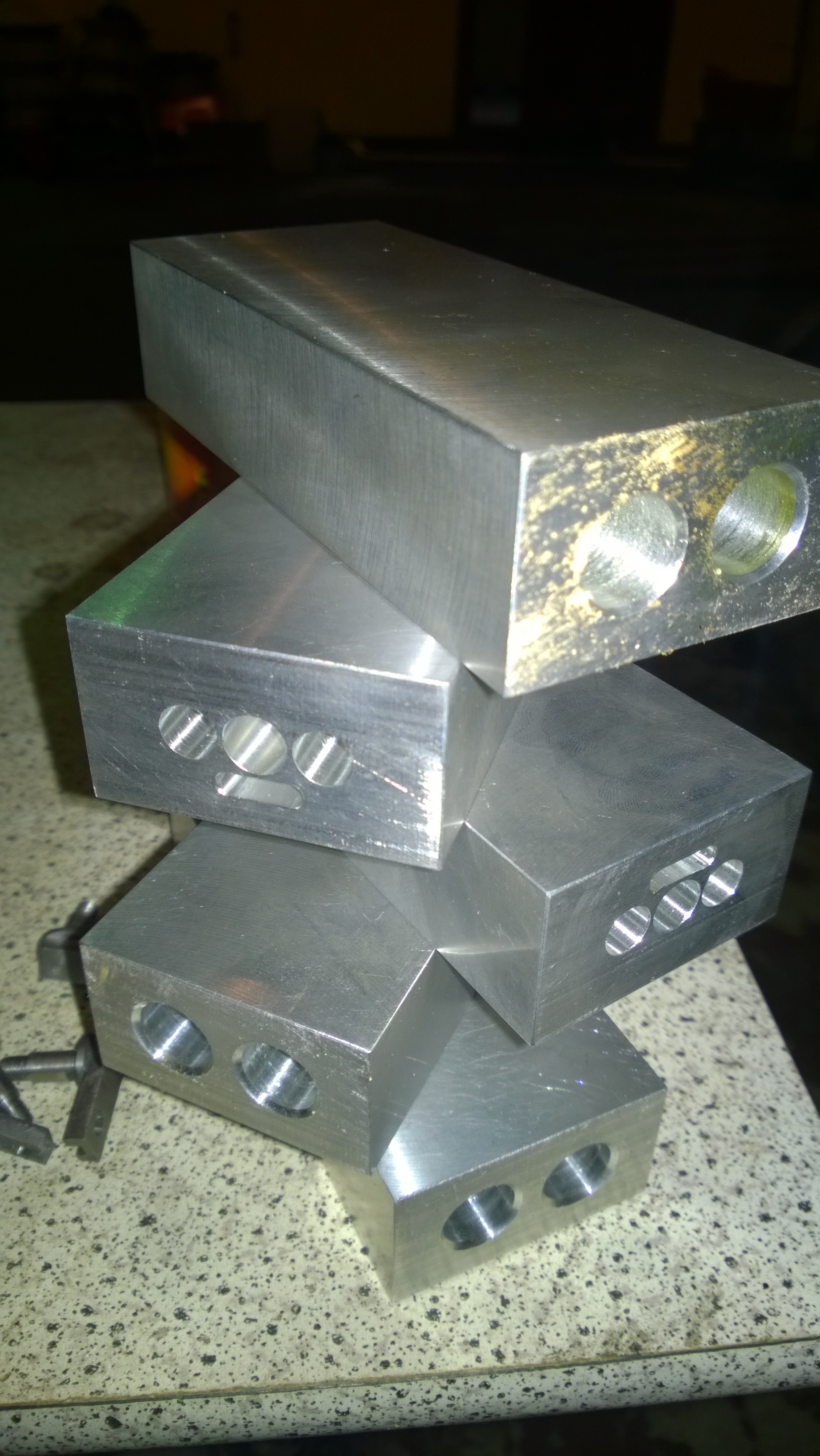

Еще детальки
прямоугольные заготовки для рукоятки :)
заготовки сделаны из материала Леонида ОГРОМНОЕ ему СПАСИБО !!!!

atom12 писал(а):материала Леонида
Там был разный материал. Как АМГ6НПП себя повёл?
Или на малых деталях незаметно?
Хорошо бы, что бы для "начинающих" сравнительный анализ по шероховатости выложили бы. АМГ6, Д16Т, В95Т1 и АМГ6НПП.
И не надо забывать, что если две ответные детали могут закуситься, закусятся, если из одного материала сделаны. Не всегда хорошо одну марку использовать. Лучше прочную и помягче, например Д16Т и АМГ6, В95Т1 и Д16Т.

на мелких деталях не заметно хорошая поверхность!!!
в ноже не закусятся там наконечник стрел сталь ХЗ какая сама стрела Д16Т ну а корпус В95..

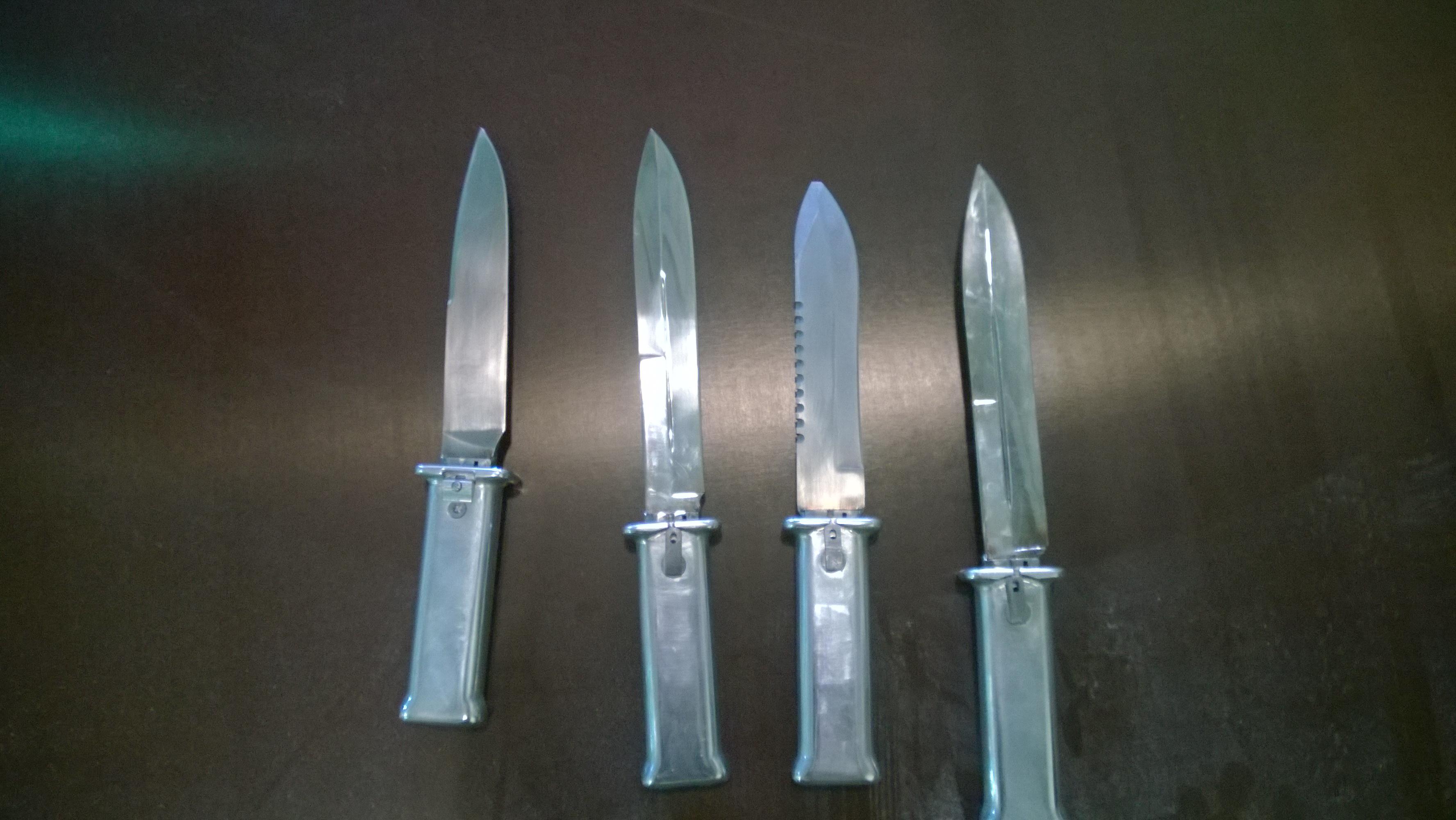

ручки допилены :)
первый нож готов
и испытан!!!!! (в закрытых помещениях НЕ ПОВТОРЯТЬ !!!)
