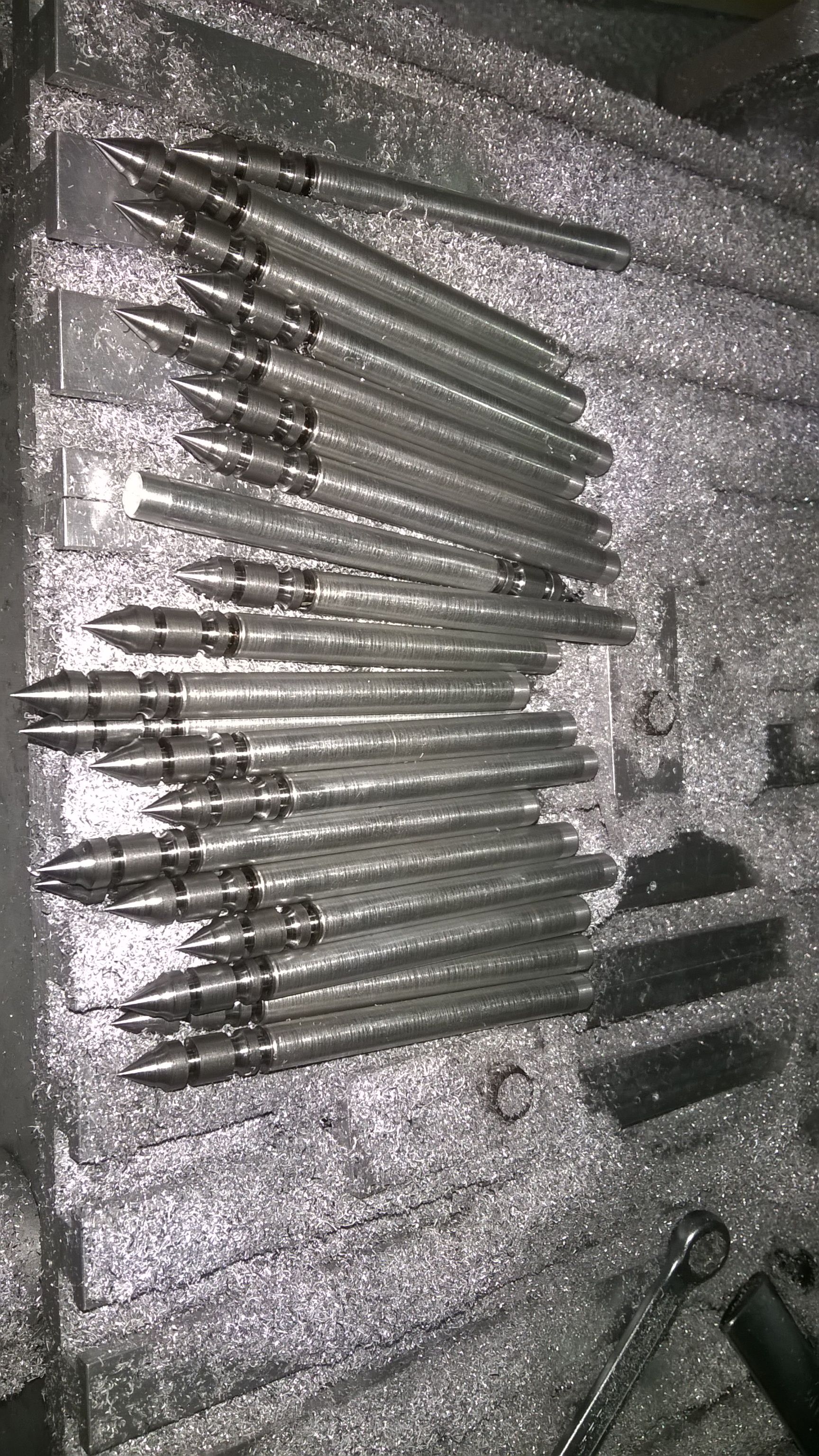

НАчало ножа положено
стрелы пробки и мелочевка готова :)

Leonid Vs
Сообщения: 1606
Репутация: 469
Откуда: г. Москва
Re: Проба пресс-форм
Сообщение Leonid Vs »
atom12 писал(а):материала Леонида
Там был разный материал. Как АМГ6НПП себя повёл?
Или на малых деталях незаметно?
Хорошо бы, что бы для "начинающих" сравнительный анализ по шероховатости выложили бы. АМГ6, Д16Т, В95Т1 и АМГ6НПП.
И не надо забывать, что если две ответные детали могут закуситься, закусятся, если из одного материала сделаны. Не всегда хорошо одну марку использовать. Лучше прочную и помягче, например Д16Т и АМГ6, В95Т1 и Д16Т.
Сообщение atom12 »
на мелких деталях не заметно хорошая поверхность!!!
в ноже не закусятся там наконечник стрел сталь ХЗ какая сама стрела Д16Т ну а корпус В95..
