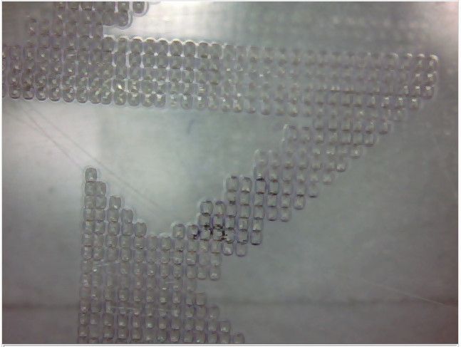

Попробовал сегодня черным маркером закрасить участок оргстекла, и на нем выжечь, в качестве источника выбрал ввод текста, шрифт wingdings3, преобразование текста в рисунок, дальше длительность 150 мсек, и вот результат:
2016-10-15_165820.jpg (4039 просмотров) <a class='original' href='./download/file.php?id=92769&mode=view' target=_blank>Загрузить оригинал (68.52 КБ)</a>
WP_001665.jpg (4039 просмотров) <a class='original' href='./download/file.php?id=92772&mode=view' target=_blank>Загрузить оригинал (714.05 КБ)</a>
Размер точки примерно 0.076 мм:
2016-10-15_165154.jpg (4039 просмотров) <a class='original' href='./download/file.php?id=92770&mode=view' target=_blank>Загрузить оригинал (94.23 КБ)</a>
2016-10-15_165249.jpg (4039 просмотров) <a class='original' href='./download/file.php?id=92771&mode=view' target=_blank>Загрузить оригинал (62.82 КБ)</a>
получилась вот такая штука, правда не очень заметная :-)

Прикольно: точки квадратные! Где то на форумах читал, что народ пользуется черной акриловой краской в азрозоли, после выжигания краска смывается водой...
https://vk.com/rom327
Re: Программа генерации G-кода, из текста, рисунка, PLT файл
Rom327 писал(а):Прикольно: точки квадратные! Где то на форумах читал, что народ пользуется черной акриловой краской в азрозоли, после выжигания краска смывается водой...
Сам офигел от формы точек, когда лазер расфокусирован, отчетливо виден прямоугольник, но при выжигании по фанере всегда был круг, а тут квадрат. :-)
