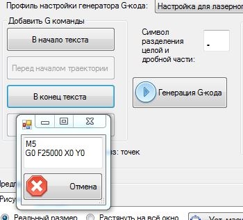

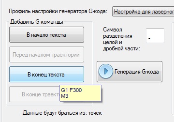

Завтра наступило! Есть небольшой косячок! Подсказка выскакивает от другой кнопки :D И уже хочется профайл на всю программу. чтобы каждый раз не выбирать диаметр луча, время прожига и т.д.

Re: Программа генерации G-кода, из текста, рисунка, PLT файл
Rom327 писал(а):Вообще супер! Завтра буду тестить! Спасибо!
ок, поправлю.
Исправил. 15-я версия в первом посте.

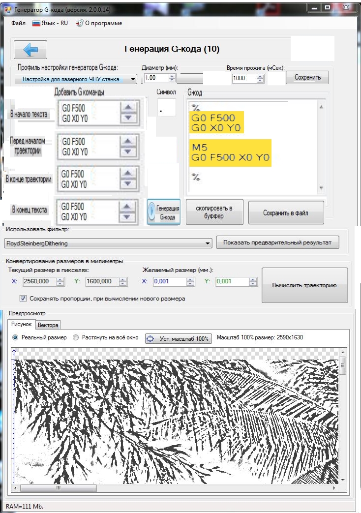

Я бы 1 и 5 объединил, чтобы при выборе типа выжигания (кроме текста) появлялось окно "путь к файлу".
А дальше 2-я и последняя страница, нарисовал такого Франкенштейна:
Интерфейс.jpg (4450 просмотров) <a class='original' href='./download/file.php?id=92386&mode=view' target=_blank>Загрузить оригинал (538.77 КБ)</a>
Нижняя часть окна - работа с изображением, верхняя - работа с генератором G кода. С нижней примерно все ясно, может только добавить кнопку "окно предпросмотра" во весь экран, как рисунка так и вектора.
По поводу верхней части окна...
Имя профиля вписывается прямо в окне с профилем, дальше к этому имени добавляется данные из "диаметра луча" и "время прожига". Так будет проще ассоциировать профиля по названиям. Можно в начало названия профайла добавить литеру "Р" для точек, "L" для линий, "Т" для текста, "PLT" для plt, и я надеюсь "DXF"! Тогда фалы точно не перепутаются между типами прожига.
Кнопки "в начале текста", "в начале траектории", "в конце траектории" и "конце текста" меняются на окна, с соответствующими данными. Данные автоматом заполняются из профилей и могут меняться пользователем прямо в окнах.
Если пользователь менял какие либо данные вручную, кнопка "сохранить" имеет красный цвет, если профиль не менялся зеленый. Если перед сохранением пользователь менял имя профиля, то профиль сохраняется с новым именем. Если не менял, профиль перезаписывается. В профиль так же включается точка или запятая, для расширения функционала... В окне сгенерированного кода можно подсветить (желтым) данные взятые из окон "в начале текста", "в начале траектории", "в конце траектории" и "конце текста"
Я конечно не на что не претендую, но данный интерфейс меня бы устроил. Может давайте обсудим?
С уважением!
