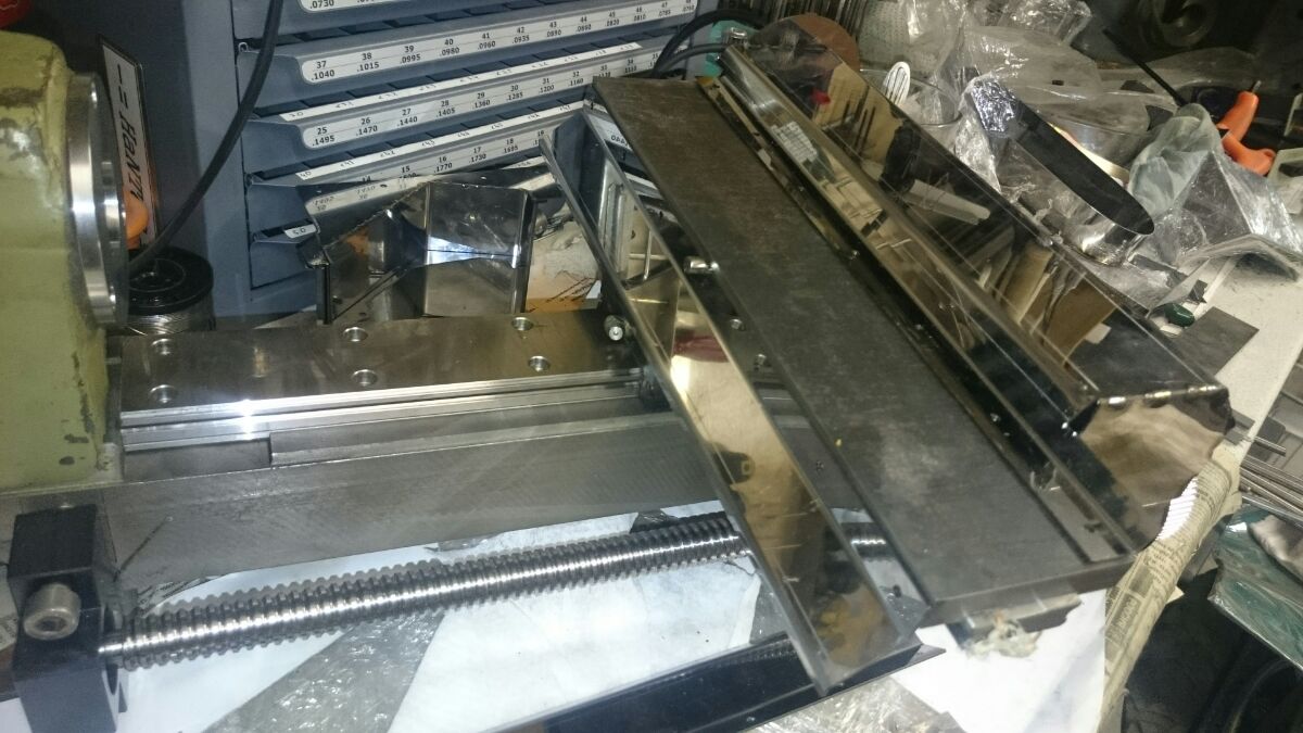

Доброго дня всем :) Можно сказать что бОльшая часть работ по токарнику подходит к финалу. Сделаны продольная и поперечные подачи, собраны защиты. Скоро дело дойдет до электроники. Шкивы на шпиндель (HTD-5M) заказали в Китае, стальные, ценник конечно приятный, но поглядим как сделают, целый день переговоров с согласованием чертежей и размеров надеюсь даст результат :hehehe:
Посоветовавшись с коллегой решили, что управлять станочком будет Step-Master Михаила - логика работы станка довольна проста и его платы хватает на всё что нужно. Ну и будет возможность разобраться с Мачем, а то как купил К-флоп, так кроме него ничего и не пробовал. К-флоп переедет вскоре надеюсь на более серьезный фрезер.
Ниже фото процесса так сказать и прикидок как что куда устанавливается:

Блястить то как! Матировать будете?
Зачем ребра на телескопах? Планируете сделать съемную планку а между ней и кожухом резинка? Можно подробнее про телескопы? Средний сегмент как держится? Ножничного механизма не видно, вижу какую-то проушину изнутри...
Не, матировать не будем :D Нержавеечка отлично смотрится.
А ребра для крепления скребочков:
скребочки.jpg (4737 просмотров) <a class='original' href='./download/file.php?id=92090&sid=b8bf27445a1694ca51e1a68a09991d3f&mode=view' target=_blank>Загрузить оригинал (111 КБ)</a>
Как соберем уже в рабочую вариант - фотки сделаю, как держится и как катается. Если в двух словах - то среднюю часть думали опирать на "бегунок" на рельсу продольной подачи.

Скажите, а зачем вот эти ребра (крайние понимаю для чего. но вот средние :wik: )?
%5E2AF2C97C0A9D23D6214E5779B974EDE3F36FD6D91B10B0C107%5Epimgpsh_fullsize_distr.jpg (4542 просмотра) <a class='original' href='./download/file.php?id=92660&sid=b8bf27445a1694ca51e1a68a09991d3f&mode=view' target=_blank>Загрузить оригинал (128.53 КБ)</a>
Re: Мини ЧПУ токарничек из 1Д601
trafbite писал(а):Скажите, а зачем вот эти ребра (крайние понимаю для чего. но вот средние :wik: )?
Тремя постами выше написано-же... :)

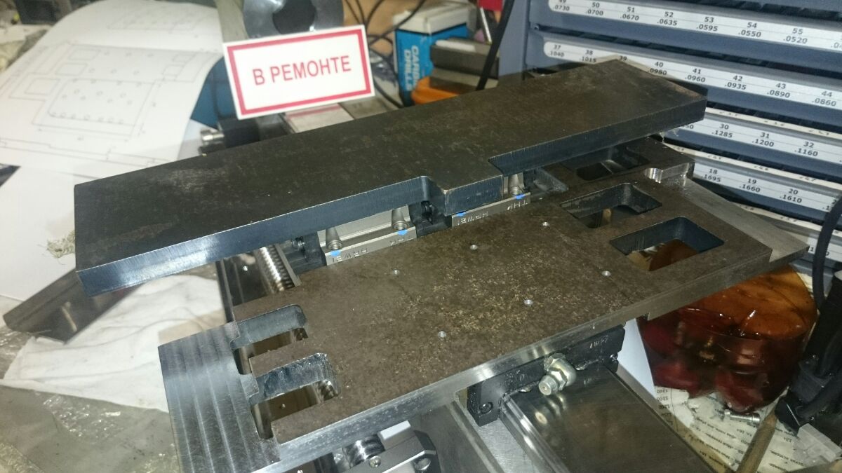

После обмера плиты продольной подачи решили отдать в шлиф:

Защита на продольную/поперечную тоже уже готова:
