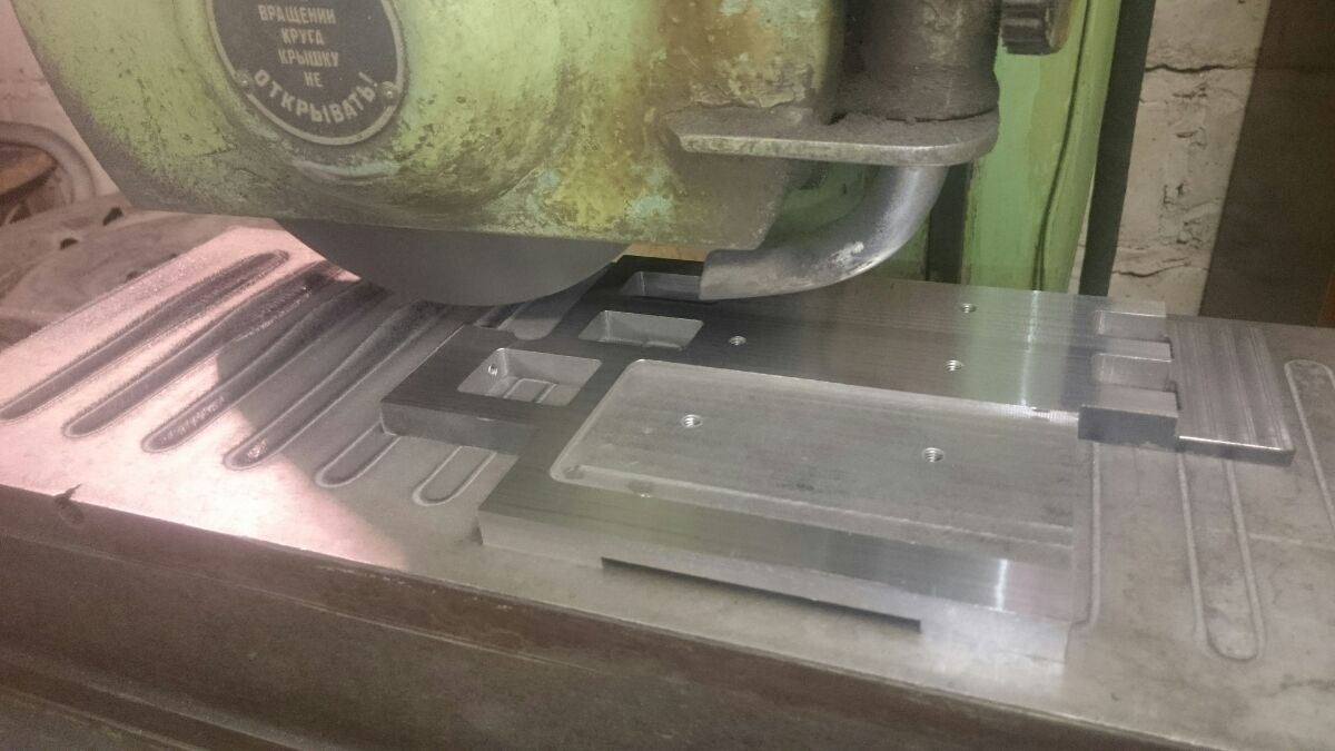

После обмера плиты продольной подачи решили отдать в шлиф:
шлиф 4.jpg (4641 просмотр) <a class='original' href='./download/file.php?id=93017&sid=2fdd06e8ba756ac5111783e689ea2b5a&mode=view' target=_blank>Загрузить оригинал (83.67 КБ)</a>
шлиф1.jpg (4641 просмотр) <a class='original' href='./download/file.php?id=93018&sid=2fdd06e8ba756ac5111783e689ea2b5a&mode=view' target=_blank>Загрузить оригинал (83.28 КБ)</a>
шлиф2.jpg (4641 просмотр) <a class='original' href='./download/file.php?id=93019&sid=2fdd06e8ba756ac5111783e689ea2b5a&mode=view' target=_blank>Загрузить оригинал (93.35 КБ)</a>
шлиф3.jpg (4641 просмотр) <a class='original' href='./download/file.php?id=93020&sid=2fdd06e8ba756ac5111783e689ea2b5a&mode=view' target=_blank>Загрузить оригинал (84.45 КБ)</a>
