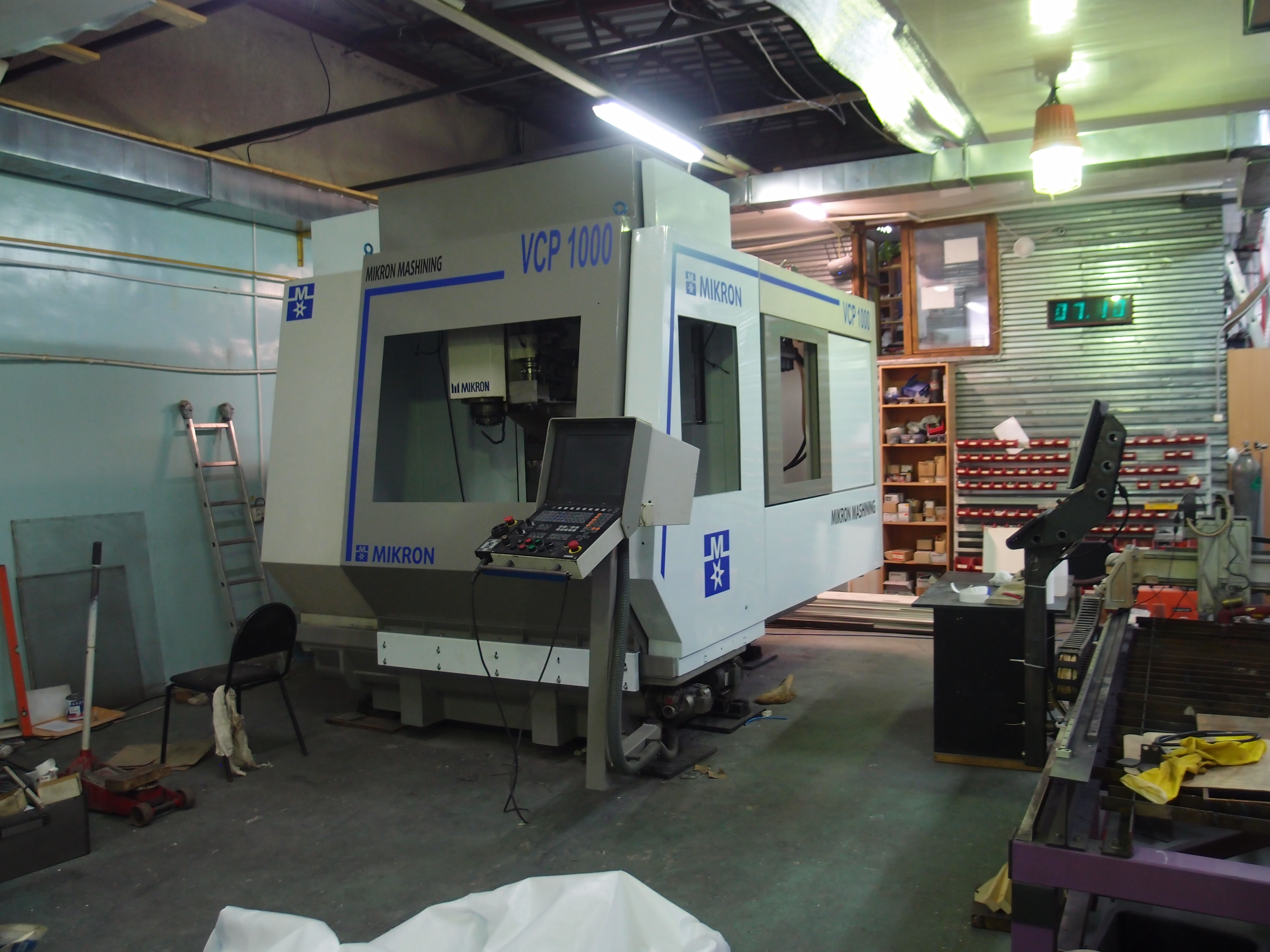

купили фрезер ,на нем не работает сменщик , очень хочется починить , информации в интернете никакой не нахожу , кто видел такие станки ? У меня mikron vcp 1000 98г.в , похожая смена на UCP ( это 5 осевая вариация такого станка )

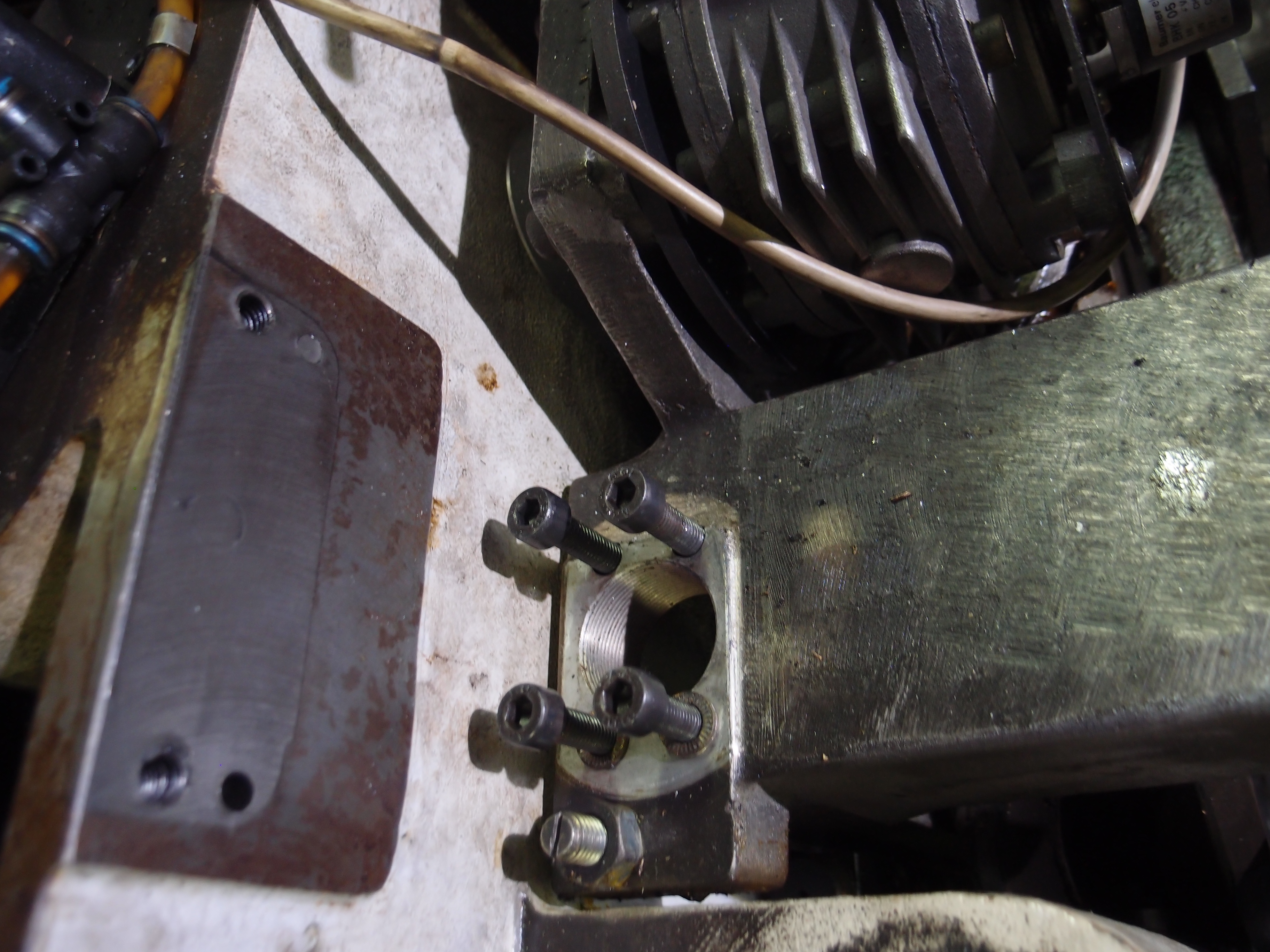

и еще
самый  низ пи**ли обо что то довольно сильно, захваты и их направляющие раздолбаны, но тут тоже более или менее ясно , чистим , отдаем на сканер , делаем новые по первой из д16 , работает- делаем в стали. (6807 просмотров) <a class='original' href='./download/file.php?id=90709&mode=view' target=_blank>Загрузить оригинал (4.04 МБ)</a>
эта часть не дает покоя больше всего , весь сменьщик ( кроме того что захваты имеют вертикальный ход) опускается и поднимается , и висит на швп, тут какой то подвох. стоят 2 индуктивных на железном уголке ( регулировка по пазу ) между ними ходит сменщик . допускаем ? ну и с какой точностью можно выставить концевик по пазу чтоб захват схватил патрон? или вариант это концевики краев или Home от них серва откручивает нужное количество оборотов ? допустимо ?  но почему серва без тормоза , что не даст скатиться всему сменщику вниз по швп ? (6807 просмотров) <a class='original' href='./download/file.php?id=90710&mode=view' target=_blank>Загрузить оригинал (4.21 МБ)</a>

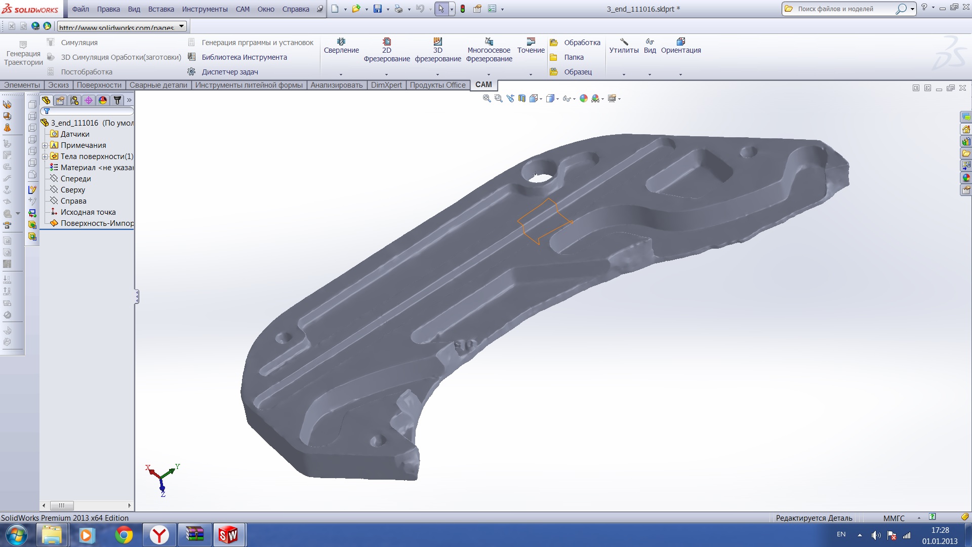

надо пораскинуть мозгами как собрать сборочку (6698 просмотров) <a class='original' href='./download/file.php?id=92590&mode=view' target=_blank>Загрузить оригинал (296.82 КБ)</a>
вот такие получается после сканера
кусочки поверхностей (6698 просмотров) <a class='original' href='./download/file.php?id=92588&mode=view' target=_blank>Загрузить оригинал (560.99 КБ)</a>
сканер довольно дорогой, 5 рублей одна деталь , надеюсь что того стоит (6698 просмотров) <a class='original' href='./download/file.php?id=92589&mode=view' target=_blank>Загрузить оригинал (298.54 КБ)</a>

станок из Минска , стоил 15 у.е ,доставка до Серпухова на юмбе еще 1000 у.е , ручная смена инструмента пока что . хочу отремонтировать сменщик. у кого такая машина!!?? - очень хочу познакомиться )
на шпинделе наклейка Step Tec
хм... спасибо ) я и не обратил внимания , нельзя доверять рекламщикам-нужно проверять макеты (6541 просмотр) <a class='original' href='./download/file.php?id=92644&mode=view' target=_blank>Загрузить оригинал (145.06 КБ)</a>

значит можно сказать точно: бесконтактный сканер полная мура , результаты его работы можно использовать разве что в кино , измерить более менее точно с помощью него невозможно .
потратив уйму времени отчертил детали механизма , в итоге на компьютере все двигается и сходиться (6143 просмотра) <a class='original' href='./download/file.php?id=103152&mode=view' target=_blank>Загрузить оригинал (570.82 КБ)</a>

думаю ща запилим сломанные детальки и заработает ) а тут трещина обнаружилась. (6143 просмотра) <a class='original' href='./download/file.php?id=103158&mode=view' target=_blank>Загрузить оригинал (4.23 МБ)</a>
а в направляющей на шпиндельной колонне овал блин !!! (6143 просмотра) <a class='original' href='./download/file.php?id=103159&mode=view' target=_blank>Загрузить оригинал (4.02 МБ)</a>
