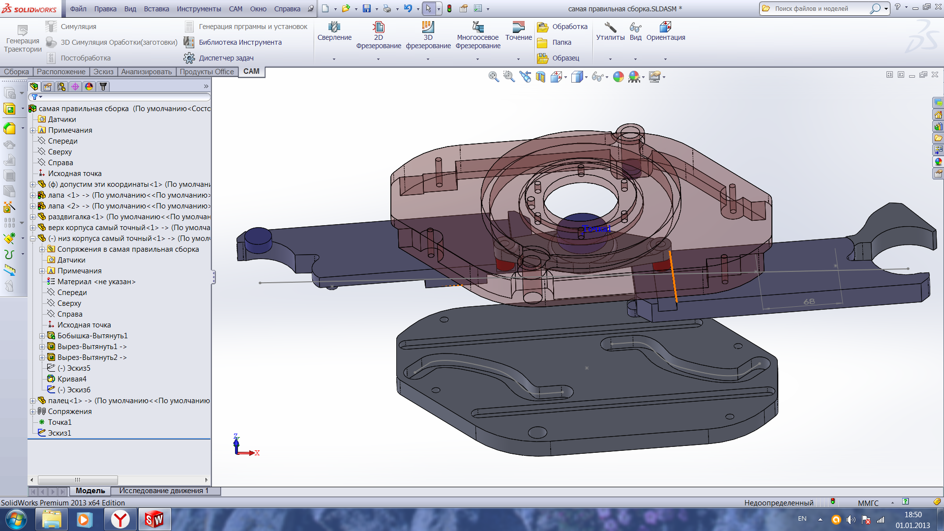

значит можно сказать точно: бесконтактный сканер полная мура , результаты его работы можно использовать разве что в кино , измерить более менее точно с помощью него невозможно .
потратив уйму времени отчертил детали механизма , в итоге на компьютере все двигается и сходиться (6175 просмотров) <a class='original' href='./download/file.php?id=103152&sid=0d5329ec53bf6e8c7bac71492c0241b4&mode=view' target=_blank>Загрузить оригинал (570.82 КБ)</a>
целил отверстия на станке - записывал координаты , поразительную точность дает обрисовка детальки на миллиметровке (если бумагу найти нормальную ) (6175 просмотров) <a class='original' href='./download/file.php?id=103153&sid=0d5329ec53bf6e8c7bac71492c0241b4&mode=view' target=_blank>Загрузить оригинал (4.09 МБ)</a>
