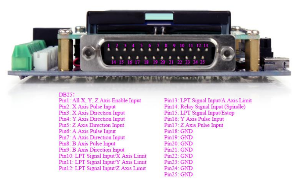

Вопрос в следующем. Имеется платка 3rd Generation 5 Axis Standard. С подключением вроде разобрался кроме первого пина LPT. Не могу понять как его обозначить в программе. Или я чего-то не понимаю или нету такого в EMC2?
Пин подписан как Pin1: All X, Y, Z, Axis Enable input.
Распиновка порта (3417 просмотров) <a class='original' href='./download/file.php?id=92229&mode=view' target=_blank>Загрузить оригинал (461.57 КБ)</a>

Есть, что-то там про включение усилителя.

оно самое. Общий для всех enable - amp-enable в hal и "Amplifier enable" в stepconf.

А можно поподробнее. Я недавно увлекся этой темой. Где что поправить нужно?

В Stepconf выставил "Включить усилитель" а в HAL где не знаю. Или Stepconf сам поправит HAL?

stepconf сам сделает.

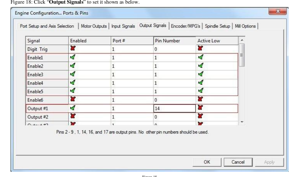

Спасибо за ответ. Вот кстати настройки для данной платы на 1 пин в Mach3. Как я понял сигналы инвертированы. В EMC2 значит тоже нужно выставить инверт?
Выделение_006.png (3287 просмотров) <a class='original' href='./download/file.php?id=92414&mode=view' target=_blank>Загрузить оригинал (259.52 КБ)</a>

В общем дело обстоит пока так.В stepconf выставил "Включить усилитель" и инвертировал сигнал (остановился пока на этом варианте). Вроде работает как надо за исключением глюков с пультом, когда EMC2 подключен к плате, пульт работает как надо, стоит программу отключить по F2 пульт не перемещает в минус двигателя. Думаю это глюки самой платы или пульта. Пульт вообще как-то странно себя ведет если честно. Пробовал ставить в stepconf "Пульс" инверт, сигнал идет шаговики стоят.
