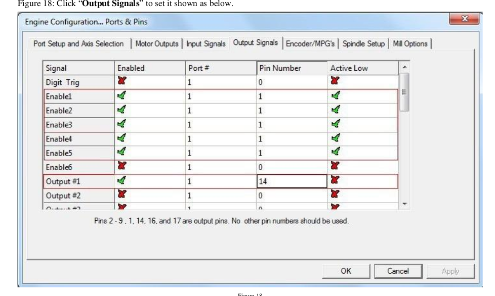

Доброго времени суток. Вот думал тема закрыта но ошибся.
В общем если в EMC2 выставить для первого пина "Включить усилитель" то при запуске программы на встроенном в плату дисплее циферки бегают, и на драйверах диодики помигивают, а шаговики стоят (позже проверил даже тест не проходят).
Если пин инвертировать, шаговики работают, но странным образом с пульта двигателя возможно перемещать только в + :hehehe:
Я в ступоре. Какие у кого предложения есть?
Хотелось бы знать конкретно за что отвечают параметры LPT порта в EMC2 "Пульс" "Включить усилитель"
Если ставлю "Пульс" все работает, и если выставить "Не подключено" тоже работает.
Re: LPT порт и китайская плата
strativa писал(а):Хотелось бы знать конкретно за что отвечают параметры LPT порта в EMC2 "Пульс" "Включить усилитель"
Суть этих сигналов одна и таже - Enable. Разница только в самом сигнале: "Включить усилитель" - постоянный уровень, "Пульс" - импульсы, но плата должна уметь работать с таким сигналом.
strativa
Сообщения: 11
Зарегистрирован: 07 окт 2016, 23:36
Сообщение strativa »
Спасибо за ответ. Вот кстати настройки для данной платы на 1 пин в Mach3. Как я понял сигналы инвертированы. В EMC2 значит тоже нужно выставить инверт?
Выделение_006.png (3284 просмотра) <a class='original' href='./download/file.php?id=92414&mode=view' target=_blank>Загрузить оригинал (259.52 КБ)</a>
strativa
Сообщения: 11
В общем дело обстоит пока так.В stepconf выставил "Включить усилитель" и инвертировал сигнал (остановился пока на этом варианте). Вроде работает как надо за исключением глюков с пультом, когда EMC2 подключен к плате, пульт работает как надо, стоит программу отключить по F2 пульт не перемещает в минус двигателя. Думаю это глюки самой платы или пульта. Пульт вообще как-то странно себя ведет если честно. Пробовал ставить в stepconf "Пульс" инверт, сигнал идет шаговики стоят.
