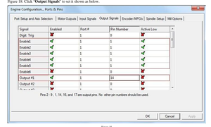

Доброго времени суток. Вот думал тема закрыта но ошибся.
В общем если в EMC2 выставить для первого пина "Включить усилитель" то при запуске программы на встроенном в плату дисплее циферки бегают, и на драйверах диодики помигивают, а шаговики стоят (позже проверил даже тест не проходят).
Если пин инвертировать, шаговики работают, но странным образом с пульта двигателя возможно перемещать только в + :hehehe:
Я в ступоре. Какие у кого предложения есть?
Хотелось бы знать конкретно за что отвечают параметры LPT порта в EMC2 "Пульс" "Включить усилитель"
Если ставлю "Пульс" все работает, и если выставить "Не подключено" тоже работает.
Re: LPT порт и китайская плата
strativa писал(а):Хотелось бы знать конкретно за что отвечают параметры LPT порта в EMC2 "Пульс" "Включить усилитель"
Суть этих сигналов одна и таже - Enable. Разница только в самом сигнале: "Включить усилитель" - постоянный уровень, "Пульс" - импульсы, но плата должна уметь работать с таким сигналом.

Спасибо за ответ. Вот кстати настройки для данной платы на 1 пин в Mach3. Как я понял сигналы инвертированы. В EMC2 значит тоже нужно выставить инверт?

В общем дело обстоит пока так.В stepconf выставил "Включить усилитель" и инвертировал сигнал (остановился пока на этом варианте). Вроде работает как надо за исключением глюков с пультом, когда EMC2 подключен к плате, пульт работает как надо, стоит программу отключить по F2 пульт не перемещает в минус двигателя. Думаю это глюки самой платы или пульта. Пульт вообще как-то странно себя ведет если честно. Пробовал ставить в stepconf "Пульс" инверт, сигнал идет шаговики стоят.

Комп вообще о пульте ничего знать не может - не откуда.

strativa писал(а):огда EMC2 подключен к плате, пульт работает как надо, стоит программу отключить по F2 пульт не перемещает в минус двигателя
enable на дравера запирается.
а вообще да, программа и "слухом не ведает" о существовании пульта. такое для плазмы удобно, где нажал СТАРТ там и край листа :)
