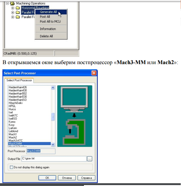

Станок собран электрика тоже!Теперь возник вопрос такой!рисую деталь в рино пускай 100 на 100мм в ринокаме пишу программу.загружаю g код в мач3.и станок пытается вырезать деталь примерно 7мм на 7 мм. В чем может быть проблема?куда смотреть?

Volkaso писал(а):В чем может быть проблема?куда смотреть?
Станок калибровали? (оси)

Да калибров!прописываю 100 станок проезжает 100!но!!в меню select native units выбраны единици измерение inches!если поставить мм то станок начинает перемещаться на другие растояния!те если указать 100 то проходит гараздо больше!если ввести настройки пер хотябы примерно как проходит станок в мм то цифры получаются космические 5048........
Тогда такой еще вопрос какой микрошаг выставить для моих моторов?

Re: Помогайте новичку
Сообщение crazydnb »
может путаница в g code
G20 Режим работы в дюймовой системе G90 G20;
G21 Режим работы в метрической системе G90 G21;
вспомнил... у меня тоже была проблема с размерами, сейчас в маче у меня мм а в gcode нет g20 g21

Хорошо с драйвером разберусь)тогда такой вопрос по джи коду!у меня код действительно начинается с g20 но в настройках рино стоят еденици измерения мм!а в самом плагине ринокам нет изменения еденицах измерения!но при написании уп всеравно джи код начинается с g20!
И еще я вот что подумал пускай джи код будет в дюймах!я в ринокаме рисую в мм загружаю в Матч3 в дюймах и пусть он управляет станком в дюймах!вот единственное еще тогда вопрос почему в мач3 кода единици стоят в дюймах при колибровке осей я задаю ему пройти 100 и он проходит 100 но мм?
Читал статью как настроить мач3 и вот что там написано см фото.
Короче голова уже кругом и руки опускаются:(

не надо по линейке, количество шагов двигателя на оборот * на микрошаг / шаг винта = количество шагов на милиметр. 200 * 8 / 5 = 320 при скорости lpt 25000 максимальная скорость будет ~4500мм/минуту
постпроцессор надо в мм выбирать.

Два дня мозгового штурма и я его победю;))для тех кто столкнется с такойже проблемой!в mach3 стоит в настройках дюймы но показывает все передвижения в см и при колибровке все размеры тоже в см!при создании 3д модели надо указывать в rhino что большие предметы отражаются в см. И при создании уп поставить пост процессор mach3 inch!все заработало вроде норм;)
