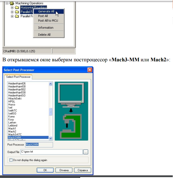

Станок собран электрика тоже!Теперь возник вопрос такой!рисую деталь в рино пускай 100 на 100мм в ринокаме пишу программу.загружаю g код в мач3.и станок пытается вырезать деталь примерно 7мм на 7 мм. В чем может быть проблема?куда смотреть?

Да калибров!прописываю 100 станок проезжает 100!но!!в меню select native units выбраны единици измерение inches!если поставить мм то станок начинает перемещаться на другие растояния!те если указать 100 то проходит гараздо больше!если ввести настройки пер хотябы примерно как проходит станок в мм то цифры получаются космические 5048........

G20 Режим работы в дюймовой системе G90 G20;
G21 Режим работы в метрической системе G90 G21;
вспомнил... у меня тоже была проблема с размерами, сейчас в маче у меня мм а в gcode нет g20 g21

Хорошо с драйвером разберусь)тогда такой вопрос по джи коду!у меня код действительно начинается с g20 но в настройках рино стоят еденици измерения мм!а в самом плагине ринокам нет изменения еденицах измерения!но при написании уп всеравно джи код начинается с g20!
И еще я вот что подумал пускай джи код будет в дюймах!я в ринокаме рисую в мм загружаю в Матч3 в дюймах и пусть он управляет станком в дюймах!вот единственное еще тогда вопрос почему в мач3 кода единици стоят в дюймах при колибровке осей я задаю ему пройти 100 и он проходит 100 но мм?

не надо по линейке, количество шагов двигателя на оборот * на микрошаг / шаг винта = количество шагов на милиметр. 200 * 8 / 5 = 320 при скорости lpt 25000 максимальная скорость будет ~4500мм/минуту
постпроцессор надо в мм выбирать.

Два дня мозгового штурма и я его победю;))для тех кто столкнется с такойже проблемой!в mach3 стоит в настройках дюймы но показывает все передвижения в см и при колибровке все размеры тоже в см!при создании 3д модели надо указывать в rhino что большие предметы отражаются в см. И при создании уп поставить пост процессор mach3 inch!все заработало вроде норм;)

Volkaso писал(а):Два дня мозгового штурма и я его победю;))для тех кто столкнется с такойже проблемой!в mach3 стоит в настройках дюймы но показывает все передвижения в см и при колибровке все размеры тоже в см!при создании 3д модели надо указывать в rhino что большие предметы отражаются в см. И при создании уп поставить пост процессор mach3 inch!все заработало вроде норм;)
Заработало то заработало. Но все должно стоять в мм. Чертеж+ПО для создания УП+Мач3.
Как то не правильно получается.
Или я чего то не понимаю? :wik: :wik: :wik:

Тут две вещи которые меня успокаивают!первое это статья как настроить mach3!там написано что если модель получается в 10ть раз меньше то переключите на inch)и второе если переключить еденици измерения на мм то там выскакивает надпись на английском!Do NOT use this to change between Metric and English Goode. This is for setting the Units used for motor tuning.(Не используйте эту функцию, чтобы переключаться между метрической и английской Гуда. Это для установки единиц измерения, используемых для настройки двигателя.)
